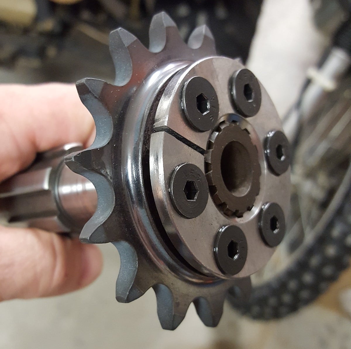

Am besten wäre wahrscheinlich wirklich, wenn man den vorderen Teil der KKbike SuperPignon als Adapterstück hätte. Vielleicht könnte man das Teil abdrehen lassen? In einem französischen AT Forum hatte noch jemand Ritzel fräsen lassen, welche die komplette Verzahnung der Welle nutzen. Leider habe ich bisher sowas nicht für die CRF300 finden können.
KKbike Super Pinion
Das "Franzosen"-Ritzel für die AT
Das sieht auch ganz cool aus...
