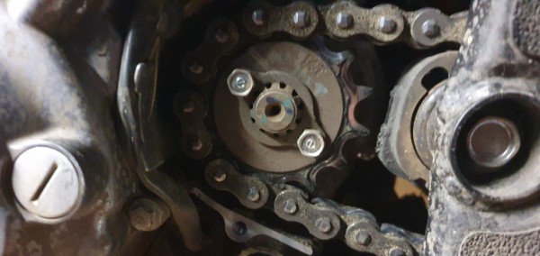

bwm hat geschrieben:
Donnerstag 16. Januar 2025, 06:55
Die 1000/1100L hat zwar eine Schraube, diese liegt aber am Ende an der GAW an und verklemmt daher das Ritzel nicht. Ritzel hat wie bei der 250/300L seitliches Spiel
Der Unterschied, das Ritzle der grossen CRF ist doppelt so breit.
Bei theoretisch selbem Durchmesser der GAW ist der "Taumelwinkel" (Diagonale) bei der Kleinen doppelt so gross.
Meine CB1300 (gleiche Befestigungsmethode wie CRF1000/1100) hat das Problem nicht.
Eventuell liegt hier zusätzlich ein "Härteproblem" vor.

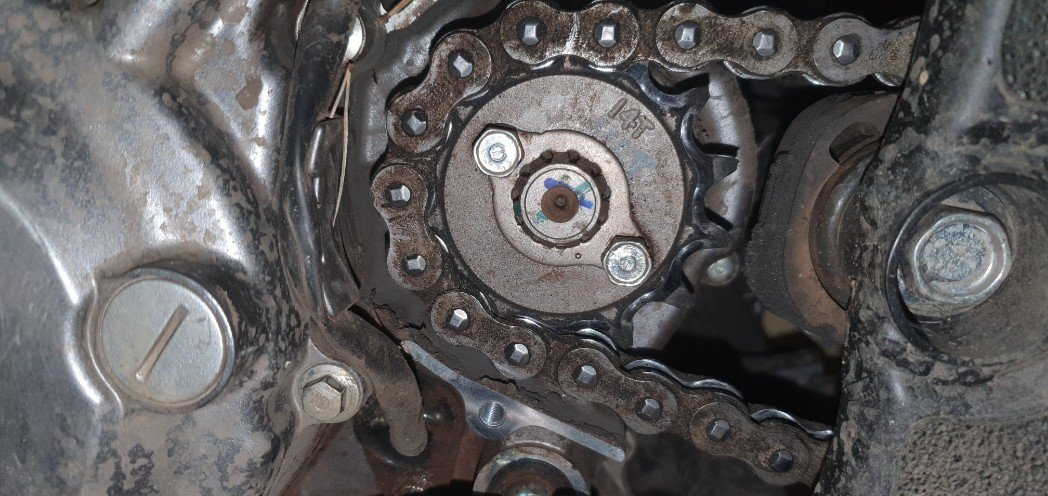

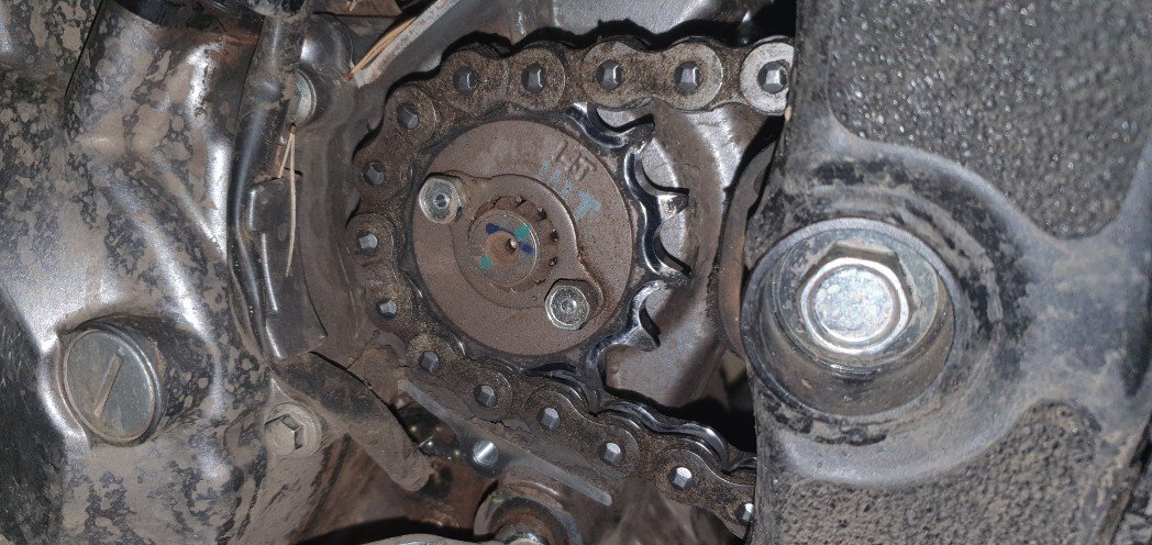

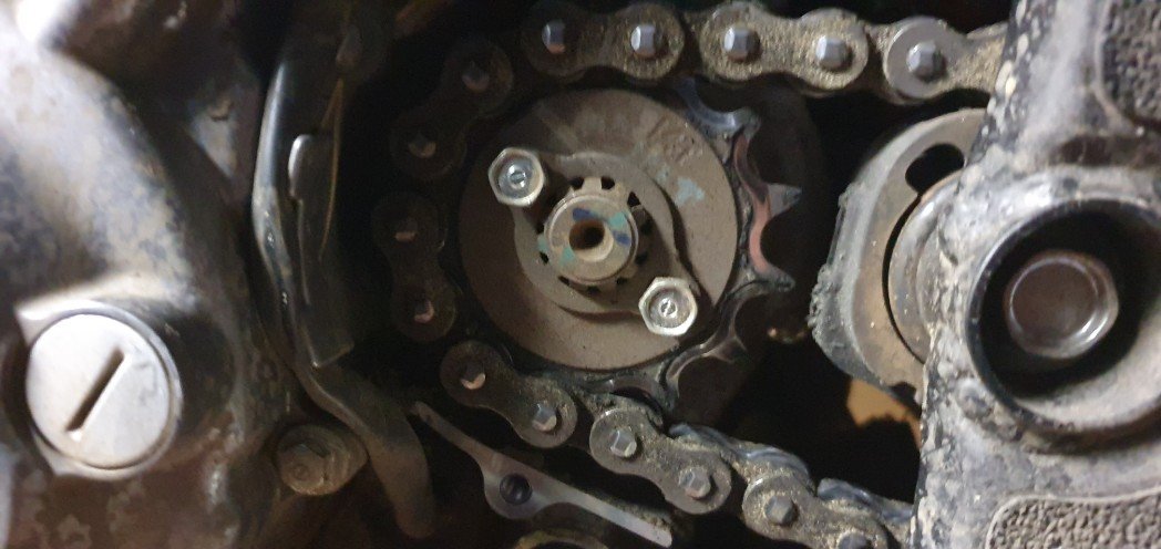

Beitrag von bwm » Sonntag 19. Januar 2025, 16:02
Tobi hatte ja gefragt.
In der GAW ist eine Vertiefung, aber das sieht mir eher wie eine Zentrierbohrung für die Fertigung aus. Gewinde rein schneiden wird nicht ohne weitere Bearbeitung gehen

Beitrag von Tobi » Sonntag 19. Januar 2025, 16:06
@bwm
Danke für die Fotos.
Schade, so bekommt man leider kein Gewinde reingeschnitten. Dann muss man sich eventuell doch etwas einfallen lassen um die Auflagefläche an der Verzahnung zu vergrößern.

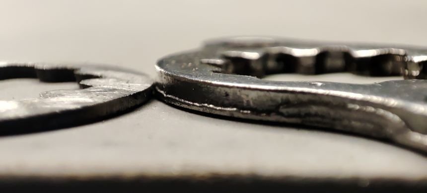

Beitrag von deenomedia » Sonntag 19. Januar 2025, 20:41
Um dem Zahn der Zeit an der GAW vorzubeugen habe ich dieses WE mal die Variante mit der zusätzlichen "Unterlegscheibe" umgesetzt. Dazu habe ich das alte Sicherungsblech von den Schraubenlöchern befreit und entsprechend flach gefeilt. Das sitzt jetzt als Distanzscheibe hinter dem Ritzel und verhindert jegliches Spiel. An die richtige Dicke der Scheibe habe ich mich stückchenweise herangetestet und ca. 10x nachgearbeitet. Das neue Sicherungsblech habe ich am Ende passgenau in der Nut in die gewünschte Position bringen können. 8-)
Höhenvergleich der Sicherungsbleche

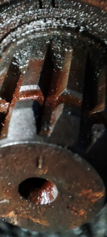

Beitrag von deenomedia » Sonntag 19. Januar 2025, 20:43
So sah meine GAW nach 25.000 km vor der Reinigung aus.
GAW

Beitrag von LaLü » Sonntag 19. Januar 2025, 21:56
Sieht doch topp aus, quasi keine Anzeichen für GAWP 👍🏻
Ich denke die Sorgen sind unbegründet 😜
