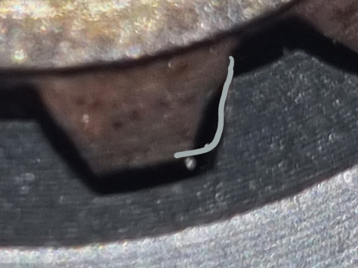

Aber eine GAW muss ja nun nicht "zerstört" sein und man deswegen liegen bleiben, um als defekt durch zu gehen. Im AT Forum sind auch dutzende Fälle, kein einziger davon ist liegen geblieben. Aber wenn die Zähne so aussehen
Sind sie halt defekt und da muss man dann ran (verkleben oder GAW tauschen).
Das ist meine GAW an der AT.
Und mit großem Spiel vom Ritzel auf der Welle fängt es ja nunmal an. Im AT Forum sind mehr Leute aktiv und der durchschnittliche AT Fahrer macht auch mehr km pro Jahr, als der durchschnittliche CRF250/300 Fahrer, daher ist es nur natürlich, dass dort auch mehr Fälle sind.

Jetzt hab ich's auch mal geschafft meine Fotos irgendwo hochzuladen.
So hat mich nach demontage des Ritzels meine GAW begrüßt, nach 2.300km, wohlgemerkt.
Hab sie dann etwas mit einer alten Zahnbürste und WD40 bearbeitet.
Ich finde, für die Laufleistung sind da schon viel zu deutliche Laufspuren (oder wie man das in dem Fall nennt) vorhanden.
Dann habe ich noch versucht das OEM Ritzel mit dem von JT zu vergleichen.
Und ich bilde mir tatsächlich ein, dass die Zähne am JT-Ritzel sichtbar größer sind.
Beiträge: 996
Re: Ausgangswelle
Beitrag von Tobi » Dienstag 21. Januar 2025, 10:45
Die Welle ist auf jeden Fall von "schlechterer" Qualität als die von der CRF250.
