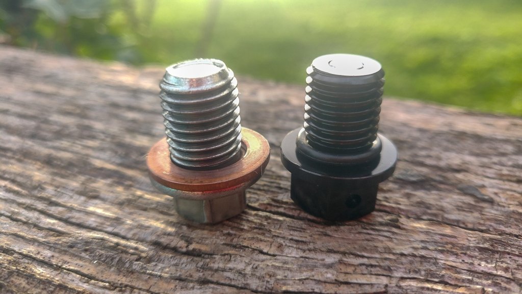

Ich habe übrigens die 2. Schraube, die BWM empfohlen hatte aufgrund von Ullis Eintrag eingebaut.
Dabei dachte ich mir, mache ich einfach mal ein Bild für von der originalen neben der aftermarket Schraube -für den Fall, dass jemand weiteres über das Thema stolpert:
Beiträge: 1335
Re: Ölwechsel Tutorial
Beitrag von bwm » Mittwoch 2. November 2022, 00:21
Danke für das Bild. Damit sind die Sorgen um die Gewindegänge wohl beigelegt.
Frage: Hast du noch eine Kupfer Unterlegscheibe unter die Schwarze Schraube gemacht? Der O Ring dort ist nämlich nicht zum dichten (ein Gewinde kann der nicht abdichten), sondern, um den Kupfer Dichtring mittig in Position zu halten.
Gero27

bwm hat geschrieben:
Das stimmt so nicht! Der Kupferrig dichtet auch kein Gewinde ab, sondern dichtet über die angefräste Planfläche. Der O-Ring benötigt einen entsprechenden Einstich um abzudichte. Da vermute ich mal, dass dieser nicht vorhanden ist. Eine Abdichtung mittels O-Ring auf der vermutlich vorhandenen Planfläche ist nur rein theoretisch unter bestimmten Voraussetzungen möglich, aber praktisch eben nicht.

Beitrag von no_idea » Mittwoch 2. November 2022, 09:12
Ja, ich habe den Ring, der dabei war verwendet -> hatte ich tatsächlich nicht im Foto drauf -sehe ich jetzt selber erst

Gero27 hat geschrieben:
Mittwoch 2. November 2022, 09:02
Versteh ich nicht. Hab ich doch nie behauptet? Ich habe nur gesagt, dass der O Ring am Gewinde nicht abdichten kann und daher an der Stelle, an der er sitzt, keine dichtende Funktion erfüllen kann. Der ist nur dafür da, den Kupfer Dichtring in Position zu halten, damit der korrekt abdichten kann.
Mittwoch 2. November 2022, 11:18
Und genau das ist Quatsch. Wie soll den das Aussehen und funktionieren?

Beitrag von no_idea » Mittwoch 2. November 2022, 11:29
Ich muss sagen bwm's Aussage ergibt komplett Sinn, wenn man den Kupferring bei der Schraube, die ich nun verwendet habe sehen würde.
Denn ohne diesen Ring würde der komplett verrutschen (der innere durchmesser ist nicht an der Schraube abschließend)
Also "quatsch" ist hier wohl unpassend.

Beitrag von bwm » Mittwoch 2. November 2022, 11:39
Der Außendurchmesser des O rings ist etwa so groß wie der Innendurchmesser des Kupfer Dichtrings. D.h. der Kupferring sitzt außen um den O Ring. Ohne den O Ring könnte der Kupfer Dichtring beim anziehen stark verrutschen und würde dadurch eventuell seine Dichtwirkung verlieren
Dank O Ring sitzt der Kupferring auf der Schraubenachse und dichtet dann richtig ab
