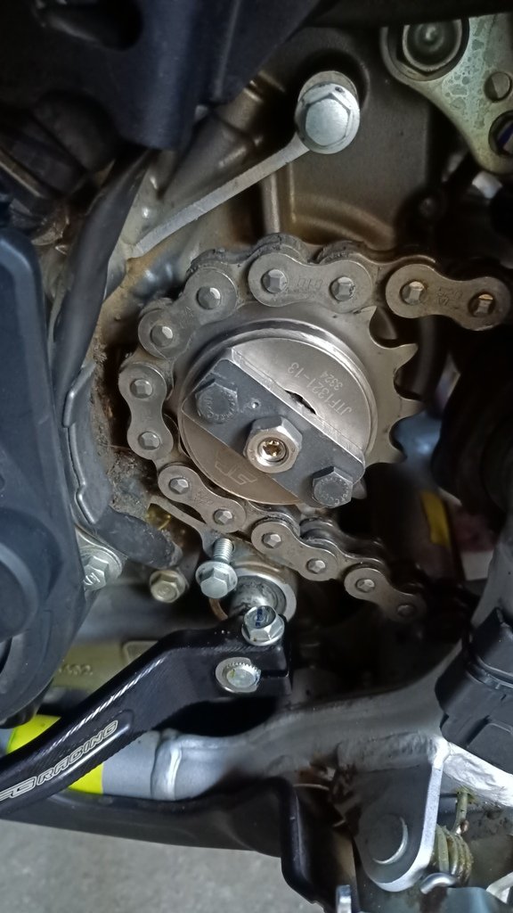

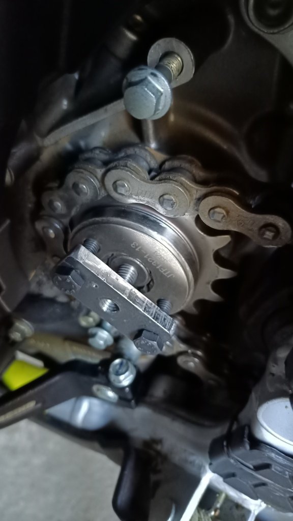

Ich hab das Ritzel-Thema jetzt noch mal leicht geändert und anstelle der M6 eine M8 (Spitz) Madenschraube genommen und die anschließend gekontert.
Die M8 hat eine größere Auflagefläche in der GAW kann nicht schaden.

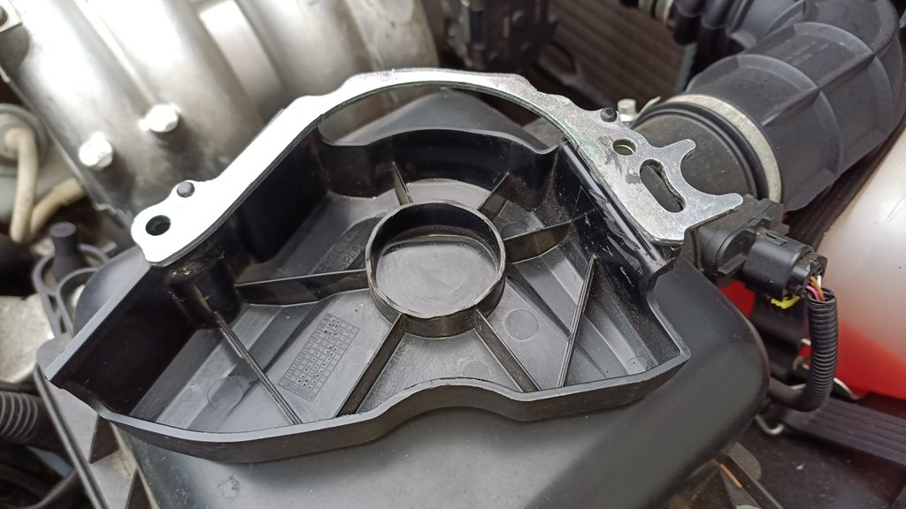

…und noch was - die Ritzelabdeckung muss nur geringfügig angepasst werden.
In der Mitte das Runde Plastik bis zu den Querstegen abfräsen reicht völlig aus, da schleift nix, wurde in der Praxis schon erfolgreich getestet.
