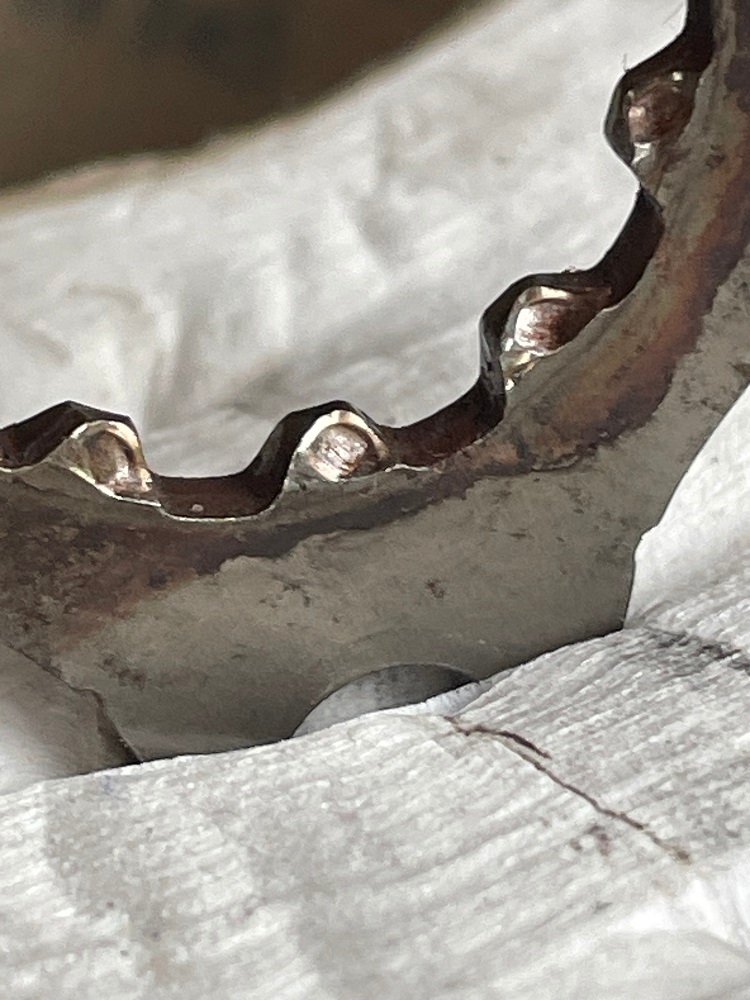

Hurakihonda
Beiträge: 82
Mein Motorrad:: CRF 250 LR
Re: Ausgangswelle
Beitrag von Hurakihonda » Donnerstag 11. Mai 2023, 18:41
Der Dateianhang IMG_9988.JPG existiert nicht mehr.
Hallo, nein, keine Blume und kein minderwertiges Ritzel ;) . Die
Nebenwelle ist doch laut Foto an den Flanken beschädigt. Warum,
weil sich das Ritzel beim Fahren horizontal bewegt, bei der einen Maschine mehr
bei der anderen weniger. Wie man am Sicherungsblech im Foto erkennen kann,
wird das Sicherungsblech auch durch die Bewegung des Ritzels gegen den vorderen
Zahnkranz geschlagen, dadurch mehr Spiel, und Bewegung. Ich bin ein ganz braver Fahrer,
25 PS animieren mich nicht zum am Gashahn ziehen, wegen Einzylinder und Lebensdauer immer
bis maximal 100 gefahren. Eigentlich sollte es in 2 Wochen Richtung Africa gehen. Alles umgebaut
und jetzt das. Und nein, ich habe letztes Jahr kein Spiel beim Gas geben bemerkt. Das neue Ritzel
sitzt auch fest auf der Welle, aber eben wieder horizontales Spiel. Ich bin mir keiner Schuld
wissentlich bewußt, außer das ich 9 Monate vorne nicht reingesehen habe. Ich fahre seit 2003 auf allen
Maschinen einen Kettenöler, was bei der Honda sich als Nachteil erwiesen hat, weil man den Kettensatz
nicht so oft wechselt. Der jetzige hätte auch nicht gewechselt werden müssen.
Gruß Reiner

Gero27
Re: Ausgangswelle
Beitrag von Gero27 » Donnerstag 11. Mai 2023, 21:10
Irgendetwas stimmt hier nicht! Das Schadensbild des Sicherungsbleches passt nicht zum Bild der Zahnflanken. Gibt es mehr Bilder vom Sicherungsblech und vom Ritzel?
