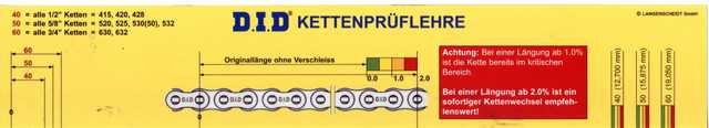

Selbst wenn eine Kette gleichmäßig gelängt ist, ab zwei Prozent Längung ist die verschlissen.
Die Lebensdauer hängt von vielen Faktoren ab wie z. B. Qualität der Kette, Verschmutzung, Pflege etc.
Ich empfehle eine Kettenlehre wie im Anhang, damit kann man die Kette gut prüfen.

Ohh ok, das hab ich nicht gewusst :o
