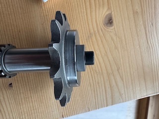

Meine Welle nach knapp 8000km mit dem noch ersten originalen Ritzel ohne Modifikationen. Man sieht auf jeden Fall auch schon Verschleiß
Warum die so rostig ist kann ich mir nicht ganz erklären. Gesäubert sieht es so aus:

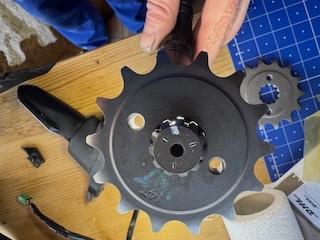

Das zugehörige gefahrene Ritzel sieht übrigens so aus:

Bzgl. Rost würde ich mal vermuten, dass das Spiel zwischen Ritzel und Ausgangswelle genug Raum zum eindringen von Feuchtigkeit lässt.

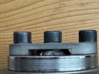

Falls noch jemand vor hat einen Spreng Ring auf die GAW zu setzen, würde ich eher zu einer anderen Massnahme raten. Einfach zwei Unterlegscheiben auf ca. 1,4 mm Dicke feilen/schleifen und zwischen Ritzel und Sicherungsblech mit verschrauben. Ist die Dicke der Unterlegscheiben sauber abgestimmt, so dass sie wie Endmasse beim ausblocken, leicht saugend dazwischen passen, ist das Spiel auch spürbar verringert. Hab des Spiel mit und ohne Unterlegscheiben geprüft und subjektiv für besser empfunden.

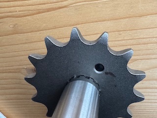

Moin, letzter Versuch :lol: . Jetzt noch einkleben, aber da gibt es von
Loctite etliches. Von 6 Kandidaten bin ich bei 660 und 638 gelandet.
638 höhere Scherfestigkeit aber weniger Spaltmaß. 660 Höheres Spaltmaß
0,25-0,5 mm aber niedrige Scherfestigkeit. Was nehmen, oder überhaupt
einkleben. Bekommt man das beim Ritzelwechsel wieder los, und wie.
Kettenöler ist verbaut, und gehe davon aus, das bei den 1 Zyl. und 25 PS die nächsten
30-40 Tkm kein Kettenwechsel anliegt. Habe keine Erfahrung mit Loctite
fügen Welle Nabe.
Gruß Reiner

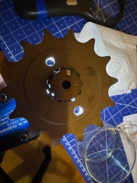

Hier mal ein Vorderrad-Ritzel, welches ca. 25000km einmal durch die Hölle und zurück gefahren ist :D

Sodele - weiterer Kettenwechsel bei 80k. Welle hat Spuren, aber soweit nichts Besonderes. Das Ritzel ist völlig fertig :D
