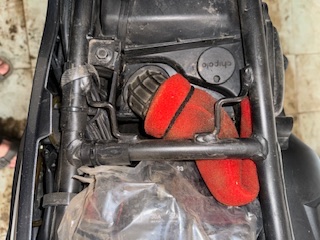

Hallo, natürlich von außen locker
Reingesteckt, und hat sich dann durch den Schnorchel gezogen.

Wir haben den von außen einfach in den Schnorchel reingesteckt und das breite Ende über den Stutzen gestülpt. Also genau anders herum als auf deinem zweiten Bild.

Moin, habe den Rand auch umgestülpt, aber kein
Gummi drum gemacht. War natürlich falsch.
Werde das beim nächsten Tausch mal nach
Innen ziehen und vergleichen. Das von Dir
empfohlene Öl läßt sich gut auswaschen.

Wie nehmen einfach einen Kabelbinder zur Befestigung. Ja, das Rockoil Eco ist wirklich klasse auf Tour. Wir verwenden nichts Anderes mehr und haben immer ein kleines Fläschchen dabei. Pass übrigens auf mit zu warmem Wasser. Der Klebstoff des Filters mag warmes/heißes Wasser überhaupt nicht. Ich habe damit schon unsere ersten beiden Filter geliefert. Das muss auch gar nicht kochend heiß sein. Ich konnte das immer noch mit den Händen auswaschen und die Temperatur war für den Klebstoff schon zu viel - also lieber kalt auswaschen.

Von mir kommt ein Haargummi drum, Ein wenigf fummelig unten. Wiederverwendbare
Kabelbinder sind natürlich besser.
