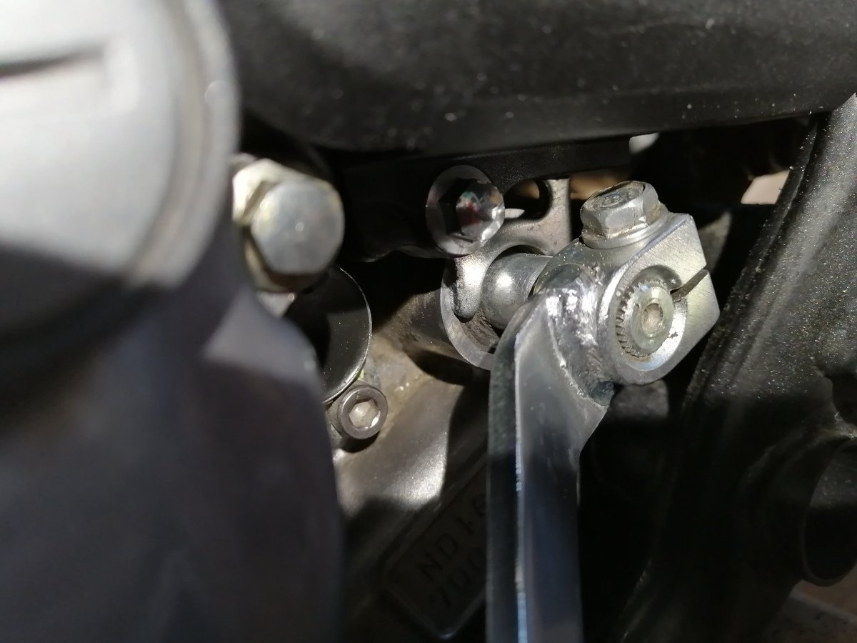

Zwei Fotos zur Örtlichkeit.
Damit kann Mann den Sinn der Thaihülse zuordnen

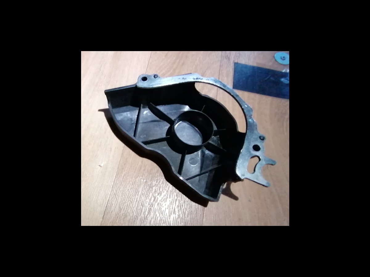

Beitrag von tartar » Montag 24. Februar 2025, 18:39
Nochmals.

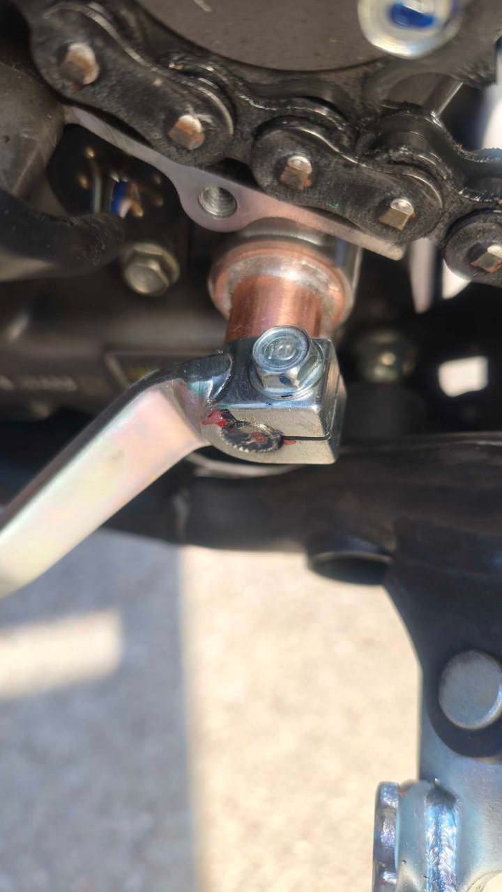

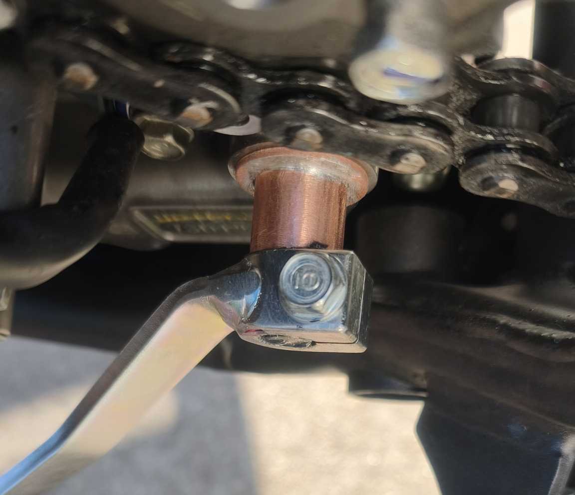

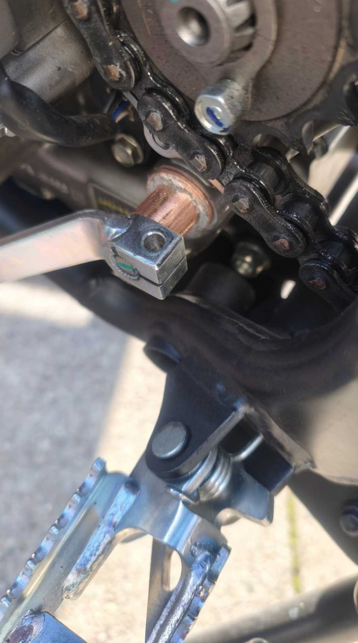

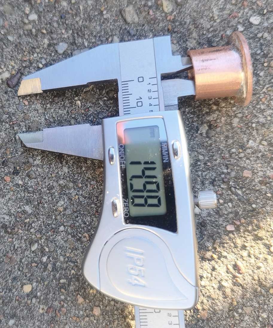

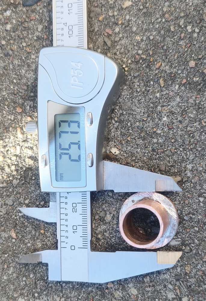

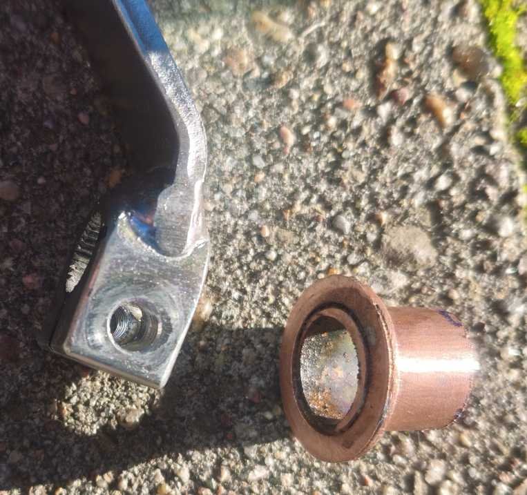

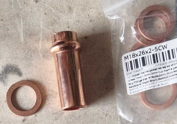

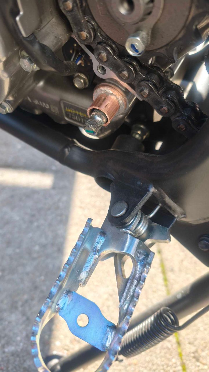

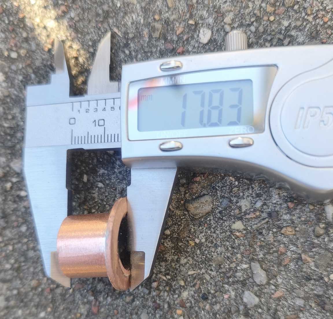

Ich klinke mich mal ein. Um Schäden an der Schaltwelle vorzubeugen und aus purem Geiz (gibt wohl fertige Lösungen dafür) und aus Bastellaune,
habe ich eine Buchse aus einer Rohrmuffe und einer Unterlegscheibe gebaut. Ob das Ganze tatsächlich die Welle schützt, zeigt der nächste Ausrutscher :-)

Ich freue mich, wenn Leute ihrem Basteltrieb frönen und etwas bauen, aber bringen wird das wenig denke ich. Die (wenigen) Schäden, die es da gab waren im Inneren des Getriebes an den Schaltgabeln und die kommen von axialer Krafteinwirkung auf die Welle. Da wird sich die Buchse vermutlich einfach mit verbiegen.
Aber schaden wird's auch nicht :)

Danke für den Hinweis, das war genau meine Frage. Es ist also die axiale Verschiebung und nicht die Biegung der Welle? Gegen das Biegen würde meine Kupferbuchse nicht helfen. Btw Ich habe gerade auf FB gelesen, da hat jemand einen aus einem Stück Alu Lenker ID=14 und AD = 22 gebastelt, so einen alten Lenker habe ich noch ;-)

Die Idee ansich gefällt mir. Auch wenn es "nur" die Biegekräfte abfangen könnte.
Allerdings hätte ich Kupfer auch als zu weich erachtet.

Ich vermute die Biegekräfte kann die Buchse nicht abfangen (ID 15mm) , die axialen Kräfte schon eher. Die Frage ist natürlich auch, wie häufig treten diese Schäden tatsächlich auf. FB etc. haben mich ja regelrecht in Panik versetzt. :shock:
