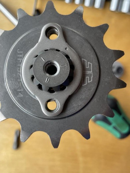

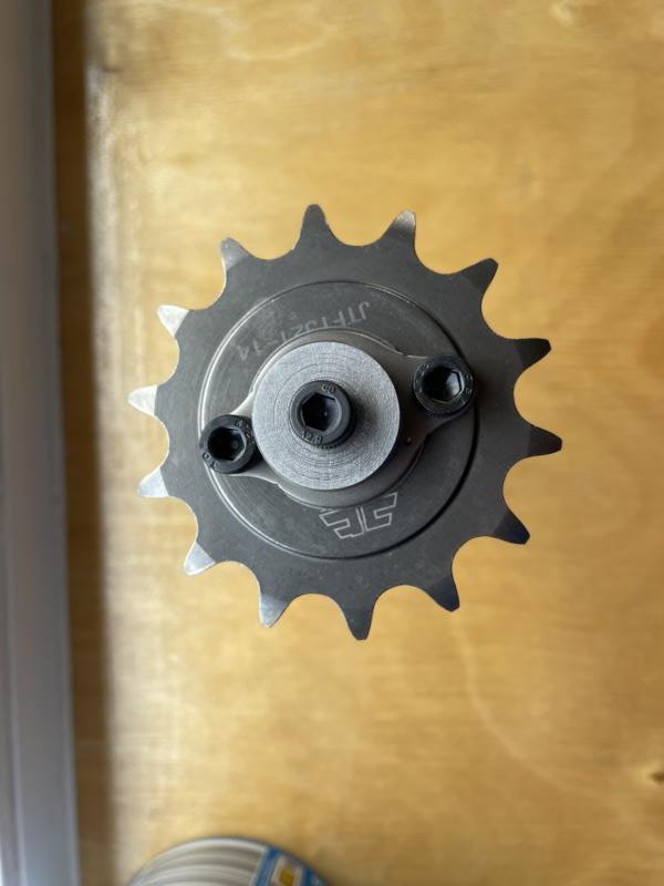

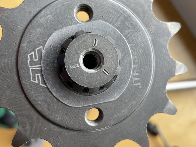

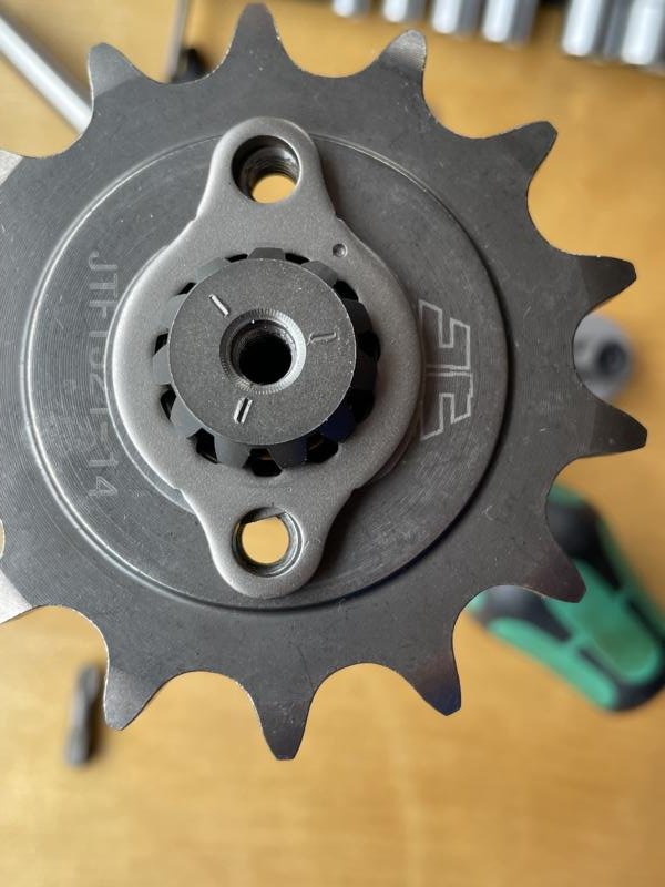

Moin, hier mein Vorschlag, was hoffentlich hilft. Als erstes habe ich über einen
Bekannten die Härte des alten Ritzels, neuen JTF Ritzels und neuen Welle messen
lassen. Alte defekte Welle war für den Versuch eines M6 Gewindes woanders.
Altes Ritzel 49 HRC, neues 57,5, Welle 51. Die neue Welle war wesentlich härter
gefühlt beim Gewinde schneiden als die alte, werde die alte nochmal messen lassen.
Ich habe jetzt verschiedene Bleche, die ich unter das Sicherungsblech legen kann,
um das Spiel auszugleichen, plus die spielfrei aufliegende Hülse.
Ob jetzt das härtere neue Ritzel spielfrei auf der Welle schlechter oder besser ist, wird sich zeigen.

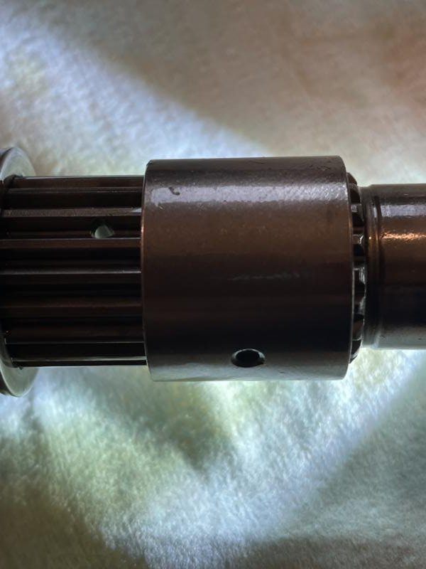

Bei der nicht genutzten Welle habe ich mal interessehalber 2 Ritzel runter genommen, und gesehen,
das 2 Bohrungen der Ölversorgung nicht übereinander sind. Bei der Ausgangswelle ist mir das nicht
aufgefallen, alles direkt auf einen Draht geschoben. Meiner Meinung müssen die übereinander sein,
weil das Ritzel darüber zum drehen mit Öl versorgt wird. Was meint Ihr dazu.
Gruß Reiner

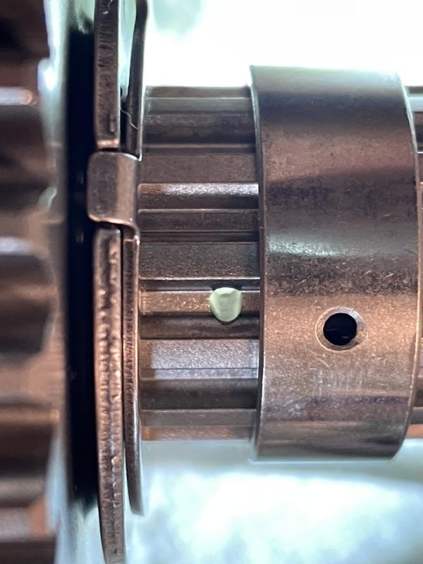

Ich weiß jetzt nicht, welche Bohrung du meinst, aber das Ritzel wird nicht mit Öl versorgt. Dann hättest du ja ständigen Ölverbrauch. Das Ritzel wird gefettet aufgeschoben und bewegt sich dann eigentlich nicht. Zumindest soll es das nicht.
Falls du die Bohrung in der Wellenverzahnung meinst: das könnte eine Wuchtbohrung sein. Kenn ich nur von Nocken und Kurbelwelle, aber für die GAW gilt das grundsätzlich auch.
Honda hat allerdings ein Modellübergreifendes Problem mit der GAW, bei der Africa Twin (neu wie alt) ist und war das auch ein Thema. Einige haben im AT Forum das Ritzel auf der GAW verklebt mit Loctite 648, wobei das auch eher ein Notbehelf war und nicht ideal. Um das Ritzel wieder runter zu bekommen, benötigt man dann nämlich einen 3-Punkt Abzieher und einen Heißluftfön und muss tierisch vorsichtig sein, den Dichtring im Kurbelgehäuse nicht mit der Wärme zu beschädigen.

Hallo bwm, falsch ausgedrückt, natürlich die Zahnräder im Getriebe, siehe Fotos.
Die Ausgangswelle mit den Zahnrädern hatte ich auseinander, aber bei einen
Zahnrad nicht drauf geachtet, ob die Bohrungen übereinander sind, siehe etwas helleres
besseres Foto. Beim dunkleren Foto habe ich mal bei den Scheiben
nachgesehen,wie rum die zur Kraftseite drauf sind. Die ersten beiden Zahnräder runtergenommen,
und man kann sehen, das die beiden Ölversorgungsbohrungen nicht übereinander sind. Links oben
ist die Versorgungsbohrung von innen, und etwas weiter unten rechts ist die Bohrung zur Versorgung
der Zahnradlagerbuchse und des Zahnrades. Ich kann keine Riefen auf beiden Flächen des Zahnrades und
der Buchse erkennen, das Zahnrad ist ein wenig innen angelaufen. In der Reparaturanleitung von Haynes kann man
schemenhaft erkennen, das die übereinander müssen, was auch logisch ist. Bin Elektriker und kein

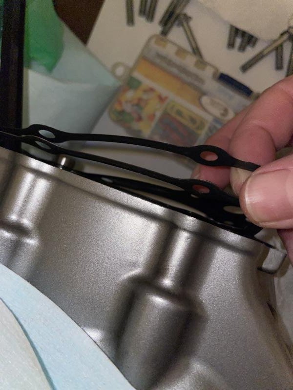

Schlosser, und bei solchen Sachen mangels Erfahrung ein wenig unsicher. Gerade sehe ich, das 2
Kopfdichtungen verbaut sind ;) , müssen da jetzt wieder 2 drauf?
Beiträge: 1308
Re: Ausgangswelle
Beitrag von bwm » Donnerstag 3. August 2023, 07:40
Ach so. Da bin ich jetzt raus, fehlt mir die Erfahrung zu. Sorry
Beiträge: 454
Wohnort: 47445 Moers
Re: Ausgangswelle
Beitrag von Crf249 » Donnerstag 3. August 2023, 08:33
Hallöchen Gemeinde
Die Zylinder -Kopfdichtung ist ein Teil
Das ganze besteht aus mehreren Blech-beschichteten Lagen ,diese Dichtung nur zur Einmaligen Verwendung (Zyl.Kopfdichtung)
Gruß vom Niederrhein Uli
