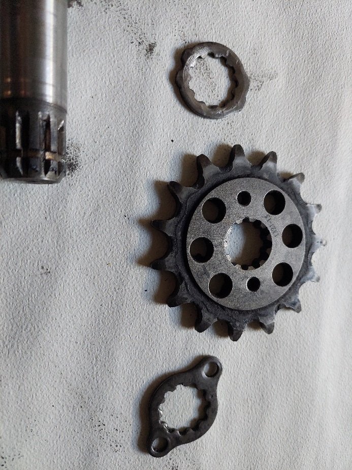

Hallöchen Gemeinde
Hier noch mal im Bild meine Lösung
Habe eine Ritzelsicherung abgeschliffen und so geformt das die verjüngte abgeschliffene Seite
zuerst auf die Welle stecke, und dann das Ritzel .
ca 7,2mm ist das Ritzel breit
Die Sicherung ließ sich stramm ,so Grade verdrehen.
Und Molykote GN Feststoff Schmiermittel auf die Verzahnung.
Gruß vom Niederrhein Uli
Beiträge: 1013
Re: Ausgangswelle
Beitrag von Tobi » Montag 4. September 2023, 21:37
So habe ich es auch gemacht. Nur musste ich mit einer Schleifkugel für die Bohrmaschine die "Adapter"-Ritzelsicherung am Innenrand noch etwas abschleifen, da die äußere Ritzelsicherung nicht mehr in die Nut gepasst hat.

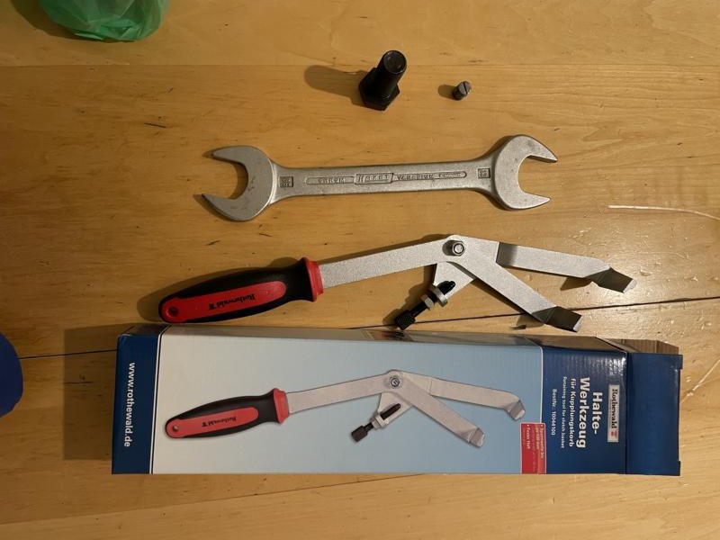

Hallo, super Lösung, vor allen Dingen mit der Ritzelsicherung hinter
den Ritzel, hauptsache kein Spiel mehr. Für diejenigen, die da nochmal
dran müssen, zum Abziehen Lichtmaschinenseite Sechskantschraube M20x1,5,
M12x1,25 zum Abziehen, 33er Maul zum gegenhalten und Kupplungsseitig die Zange
von Louis.

Also ich habs mir heute angeschaut und nach 25 TKm* kann man den Verschleiß schon erkennen. Das hält vermutlich noch laaaange und ich zerlege in der Zeit wieder 10 andere Sachen aber man sieht halt schon.
Antrieb 2.jpg (13.19 KiB) 3568 mal betrachtet
