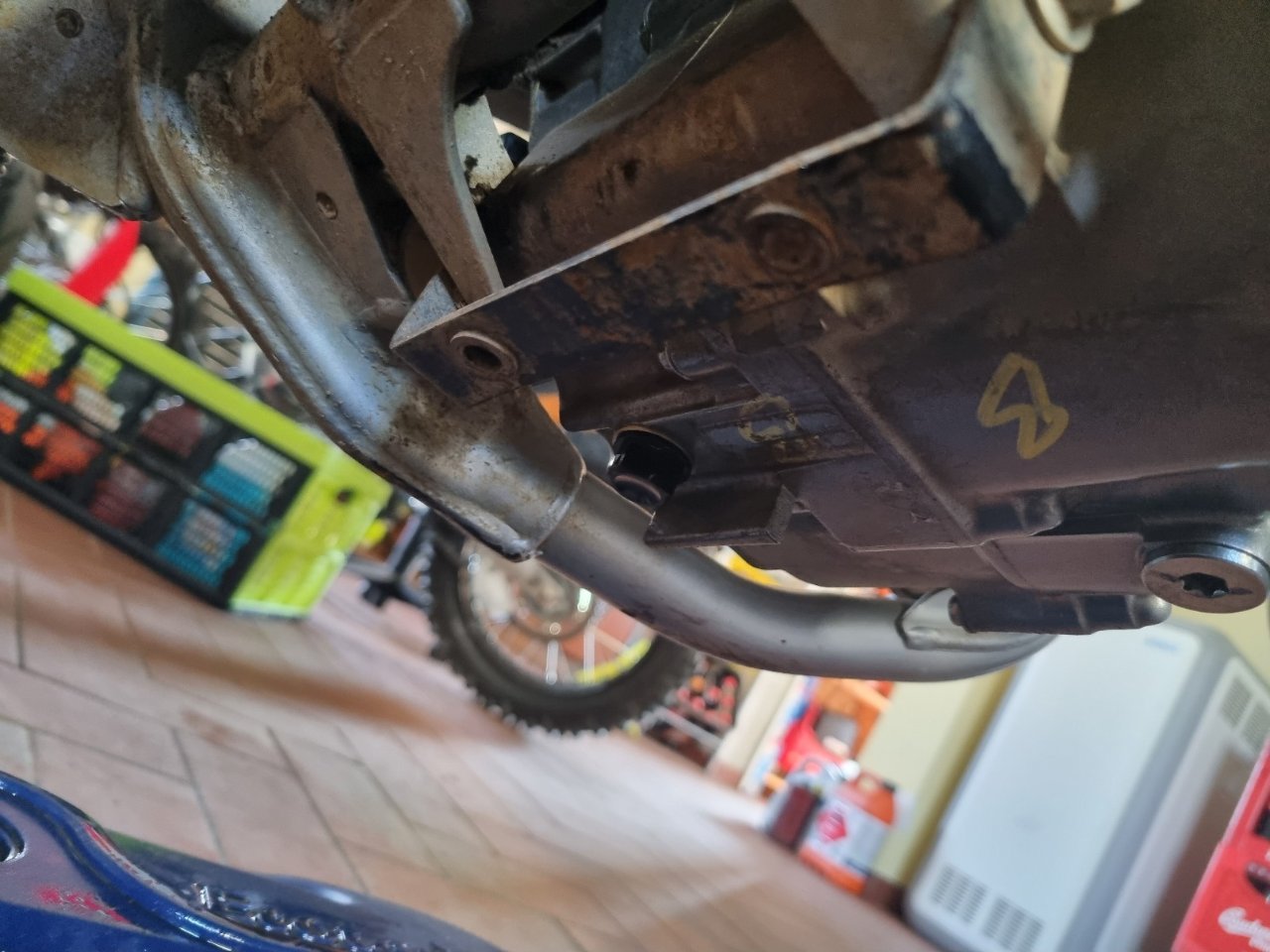

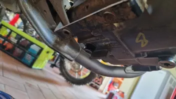

Unterfahrschutz weg habe ich jetzt kein Bild gemacht. Einfach die Schraube raus, nach unten klappen und dann nach vorne unten weg ziehen. Der hat zwar eine Öffnung aber die ist zu klein. Das Öl fließt leider nicht gerade ab und würde daher den ganzen Unterfahrschutz von oben einasauen.

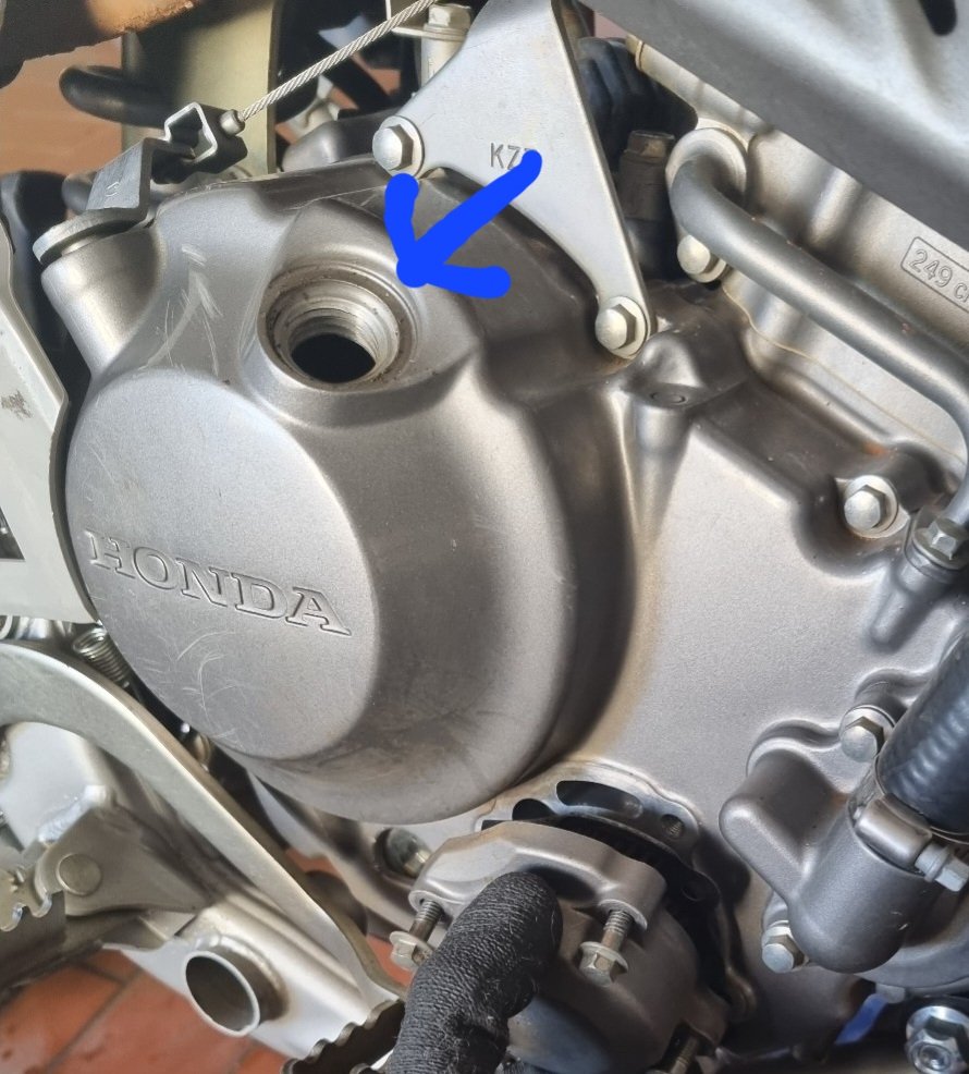

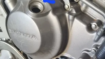

- Öleinfüllstützen öffnen Notfalls mit einer Zange nachhelfen

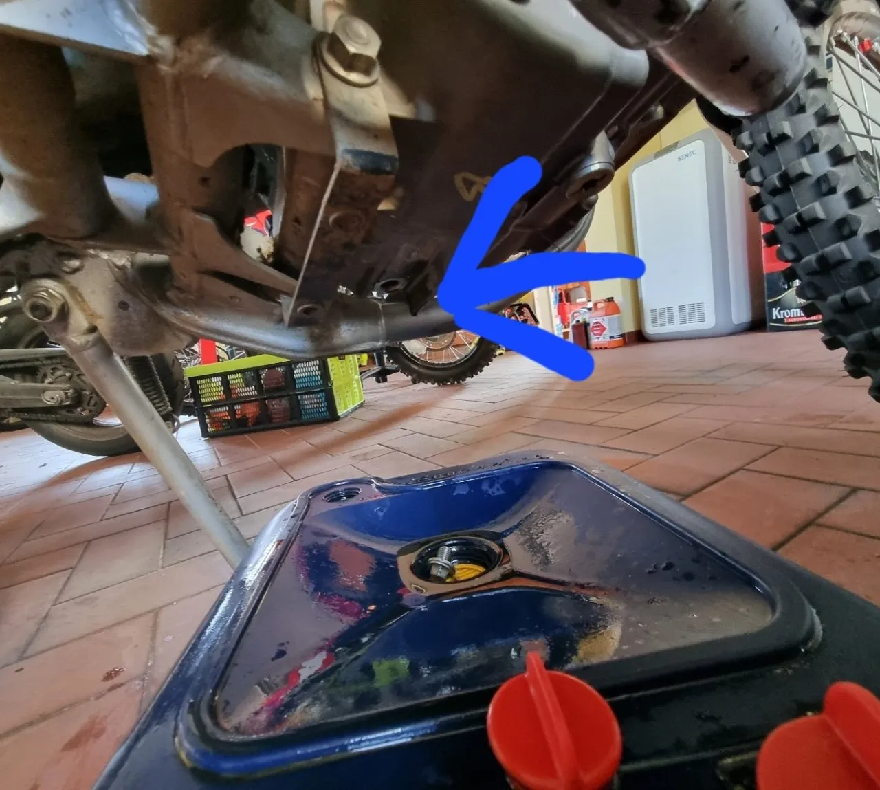

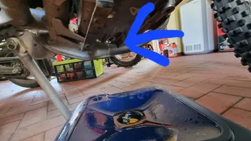

- Ölablasschraube anlösen. Idealerweise nicht mit der Ratsche sondern mit dem Ringschlüssel anlösen. Da kommt nicht sofort Öl raus, keine Sorge. Man weiß nie, wie fest so eine Schraube sitzt und Ratschen können beim lösen von zu festen Schrauben kaputt gehen
- Ölauffangbehälter bereitstellen und Ölablasschraube ausdrehen Achtung: Arbeitshandschuhe ausziehen und einmalhandschuhe anziehen. Nicht mit der Ratsche raus holen sondern nur mit dem Ratscheneinsatz (in der Mechanik der Ratsche ist Fett zur Schmierung. Das Öl kann dieses Fett raus spülen)
Die Schraube hält das Öl noch eine ganze Weile dicht. Vorsichtig raus drehen, nicht selbst darunter oder in Strahlrichtung liegen. Erst im letzten Gewindegang kommt Öl raus und wenn die Schraube ganz raus ist kommt es wirklich in einem großen Strahl. Das kann auch gerne mal aus dem "Trichter" des Ölauffangbehälters wieder raus spritzen.
Wenn man einen groß genügenden Messbecher hat direkt da rein ablassen.
Achtung: je nachdem wie warm der Motor vorher war und wie schnell man gearbeitet hat kann das Öl noch sehr heiß sein. Vorsichtshalber nicht selbst anfassen sondern bloß die Behälter an die jeweils richtige Stelle stellen bzw schieben.
Wenn es erstmal läuft kommt alles raus. Das kann man nicht mehr ohne riesige Sauerei unterbrechen. Daher muss der Behälter unbedingt groß genug sein.
Beim ablassen dabei bleiben und ggf. Behälterposition nachkorrigieren.
Es tropft noch eine ganze Weile nach. Einfach Tropfen lassen. Währenddessen Ölfilter wechseln.

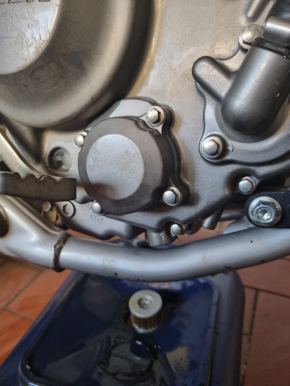

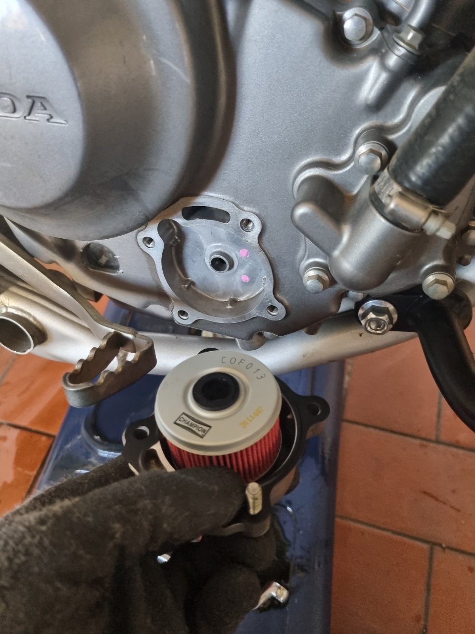

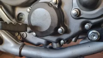

Ölfilter Wechsel

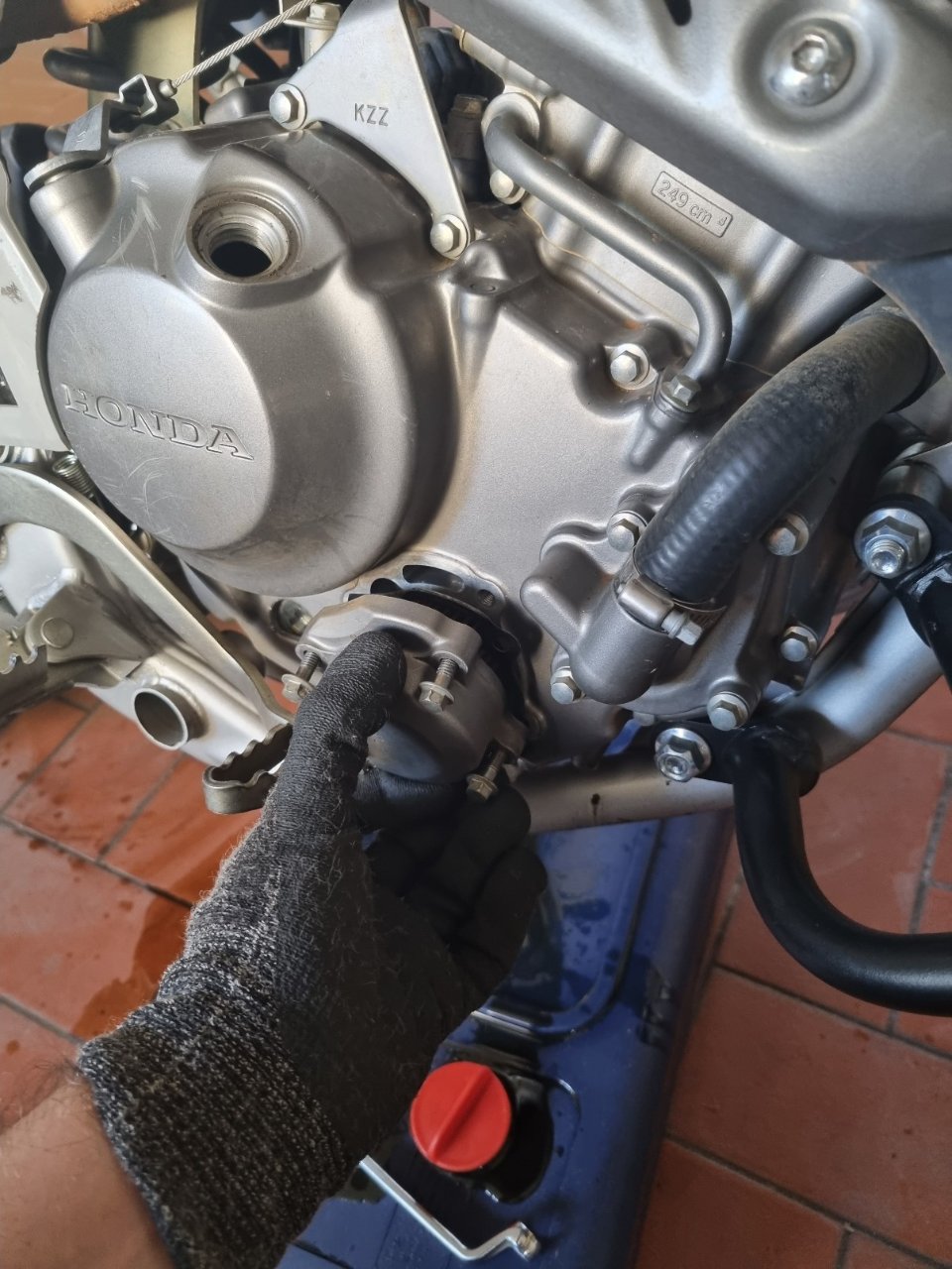

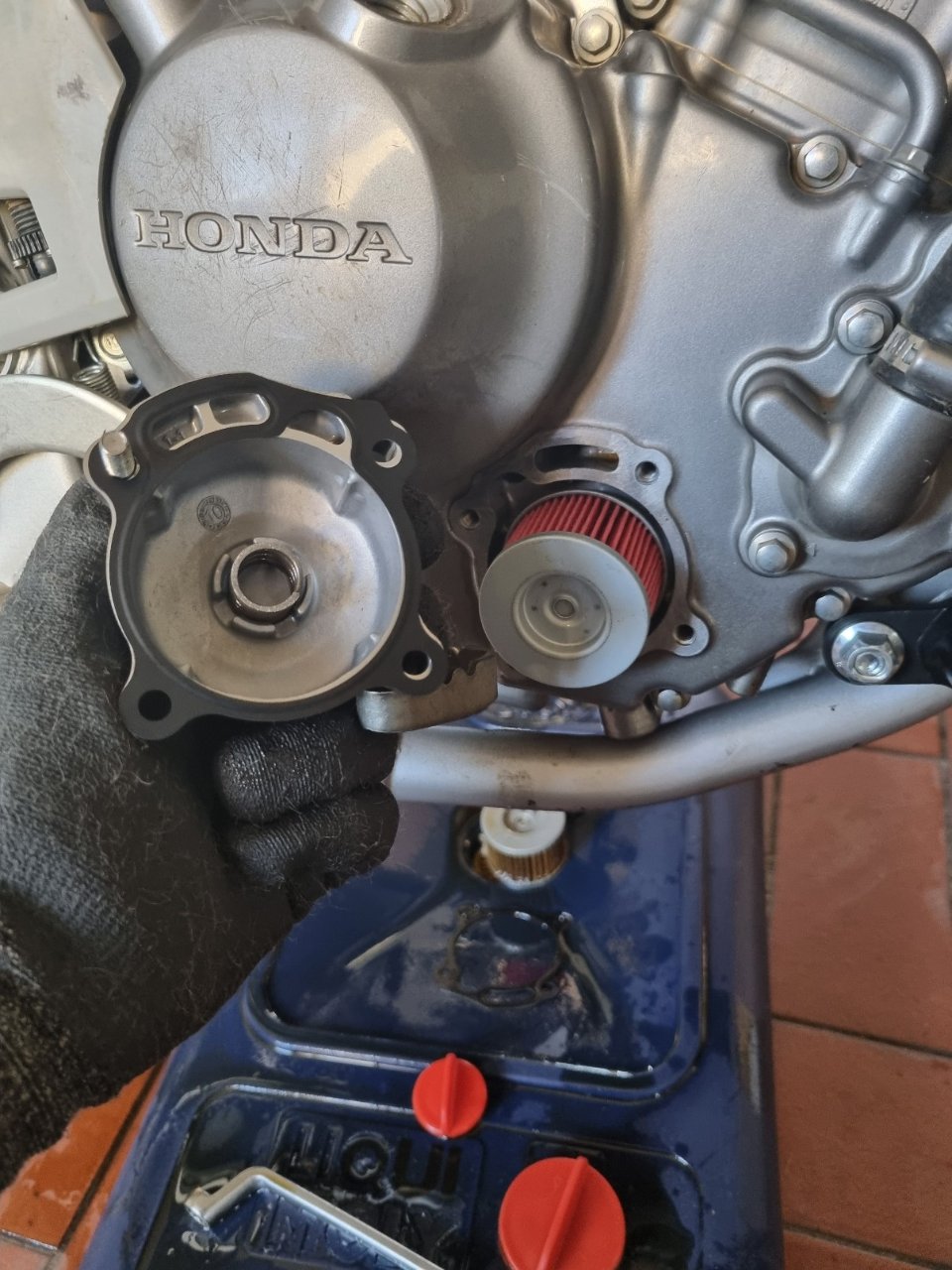

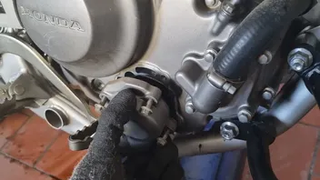

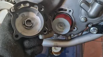

- der Filter sitzt hinter diesem Deckel Vor dem lösen der Schrauben einen Lappen zwischen Rahmen und Motor stopfen, damit ablaufendes Restöl sich gar nicht erst verteilt
- lösen der Schrauben auch wieder bevorzugt mit Ringschlüssel machen. Das rausdrehen kann man mit der Ratsche erledigen. Falls man die Dichtung wiederverwenden will entsprechend vorsichtig sein
Außerdem aufpassen, dass die Feder im Deckel nicht runter fällt und verloren geht

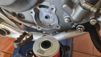

- alten Ölfilter raus und korrekt entsorgen
Dann alles 1 mal mit Bremsenreiniger und Lappen sauber machen. Achtung: den Bremsenreiniger nicht irgendwo "rein sprühen". Der verdunstet nicht sofort und würde das Öl verdünnen wenn er drin bleibt. Besser auf den Lappen sprühen und dann abwischen. Vor allem die Dichtflächen gründlich reinigen. Auch an den abgenommenen Deckel denken. Dann neuen Ölfilter richtig rum einsetzen. Da steht outside drauf, die Seite kommt nach außen. Die Öffnung kommt nach innen. Wenn man den falsch rum einsetzt hat man überhaupt keinen Ölfluss mehr. Beim Zusammenbau auch an die Feder denken. Ich mache immer erst die Feder in den Deckel, dann den Filter in den Deckel. Dann eine Schraube durch stecken, die (ggf neue) Dichtung aufstecken und ausrichten und dann alles zusammen am Motor ansetzen. Vorm ansetzen der restlichen Schrauben nochmal sichergehen, dass die Feder federt (ran drücken, sollte sich wieder abdrücken) und, dass die Dichtung richtig sitzt. Dann alle Schrauben ansetzen und fest ziehen.
ACHTUNG
das sind weiche Schrauben, die in Alu eingeschraubt werden. Honda gibt kein Drehmoment an aber das ist wirklich wenig. Vielleicht 6Nm. Die sind schnell überdreht. Also ganz vorsichtig beim anziehen.
Ölfilter Wechsel
ACHTUNG
