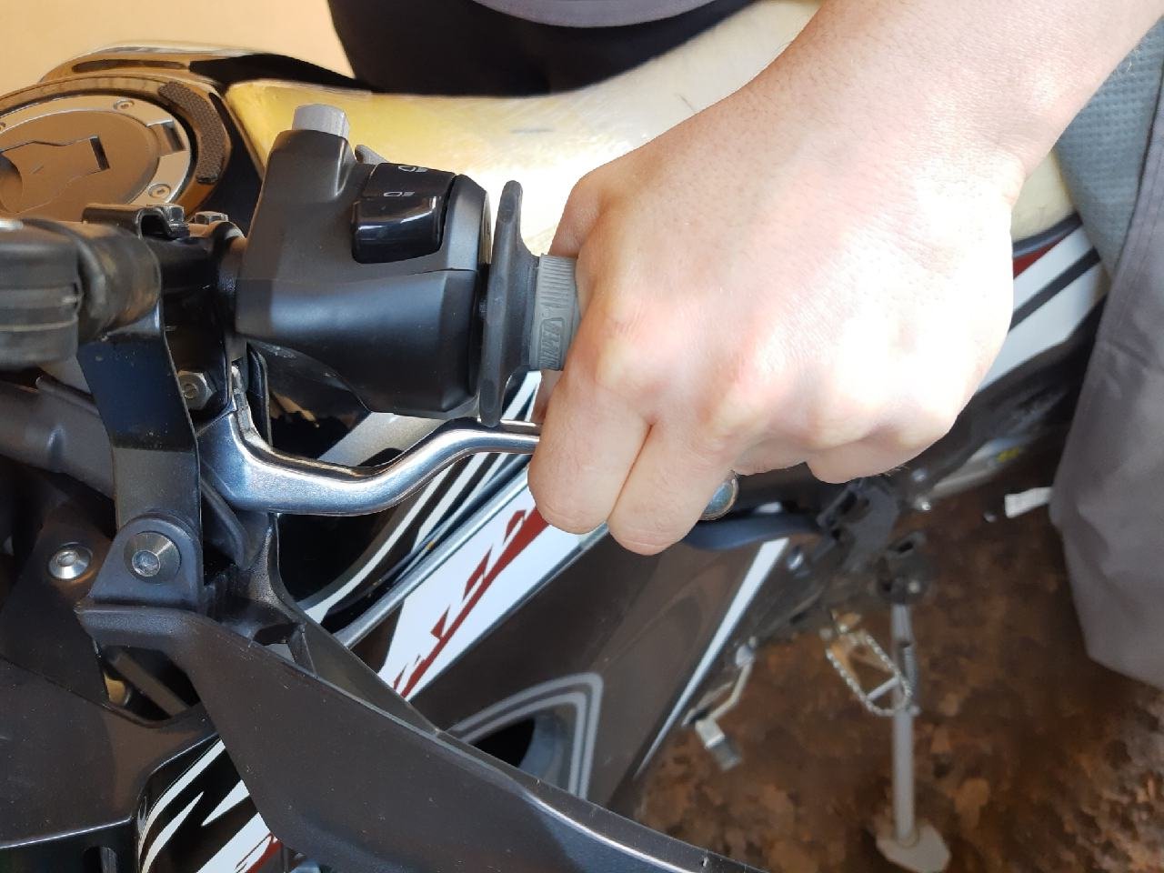

- Beiträge: 924
Re: Getriebe schaltet hakelig hoch
Schwingenachse, Ritzel, Kettenrad wurden erst kürzlich von mir kontrolliert, Ausgangswelle ebenso.Crf249 hat geschrieben: ↑Sonntag 24. April 2022, 13:09Hallöchen
Als erstes würde ich die Motor-Befestigung, und die Schwingen-Achse auf korrekten Anzugs-Drehmoment
Prüfen ,dann Getriebe-Ausgangswelle am Ritzel hat das Lager Spiel ?
Ritzel hinten locker ?
Dann wäre Kupplung,trennt sie richtig ?
Gang eingelegt mit gezogene Kupplung
Darf nicht nach vorne ziehen .!
Ganz simpel zuviel Spiel am Zug-seil
Dann trennt sie nicht,und Schaltung hakt.
Wer Rechtschreibfehler findet darf sie behalten.
Gruß aus Spanien Uli
Motorölstand passt.
Werde nochmal die Ausrichtung des Hinterrads/Kettenrads prüfen.
Ich habe heute ein bisschen weniger Spiel am Kupplungshebel eingestellt, trennt also bei weniger Zug.
Kontrolliert ob die Kupplung an sich trennt, indem ich die Maschine aufgebockt habe, ersten Gang eingelegt, Kupplung gezogen. Hinterrad dreht leicht mit (bei kaltem Öl), aber wenn man die Hinterradbremse drückt, wird der Motor nicht eingebremst => Kupplung trennt.
Dabei auch mal alle Gänge durchgeschaltet, hat bei den niedrigen Drehzahlen und ohne Last aber nicht so viel Aussagekraft.
Was ich aber gemerkt habe, mein Kupplungshebel stand am Ring vom MX-Griff an. Hatte ich vorher schon bemerkt, aber als nicht dramatisch abgetan. Jetzt habe ich den Gummi etwas beschnitten.
Mal sehen, ob es an der Kupplung lag.
- Beiträge: 1411
Das Problem ist glaube ich eher, dass deine Spiegelbefestigung / Kupplungshebelhalter etwas zu weit abgerückt ist. Das Ding muss ganz nah an die Schaltereinheit ran. Selbst, wenn der Hebel nicht gegen den Gummi stoßen würde, stößt er ja kurz danach an die Schaltereinheit. Der Kupplungshebel muss sich aber bis ganz an den Griffgummi ran drücken lassen. Und dafür muss der bei dir dringend noch weiter nach außen
Ob das jetzt das Problem ist wissen wir freilich noch nicht aber einen Versuch wäre es wert. Hakeliges Schalten kann unter anderem natürlich neben anderen Dingen an "Restkraft" im Getriebe durch nicht komplett getrennte Kupplung liegen.
