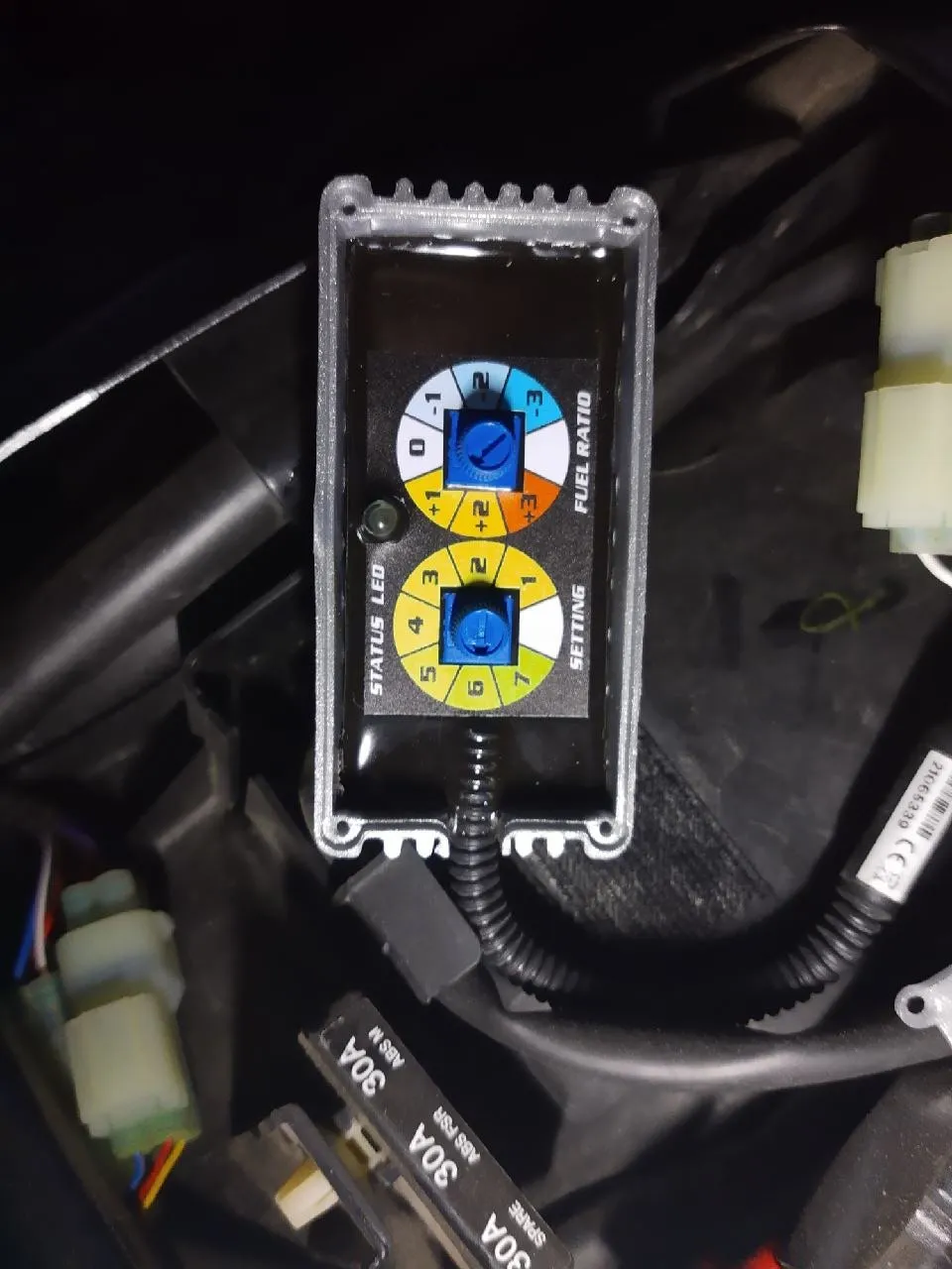

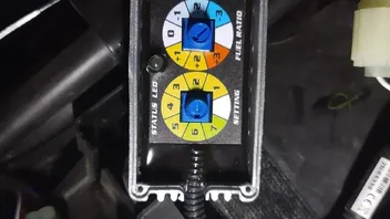

Beiträge: 924
Re: 300L ruckelige Gasannahme normal?
Beitrag von rallyMichl » Freitag 10. Juni 2022, 00:08
Ja, man kann verstellen wie stark angereichert wird und auf verschiedene Motorräder anpassen.
Da gibt es aber Vorgaben/Empfehlungen.
Man kann etwas niedertouriger fahren, ohne dass es ruckelt. Aus niedrigen Drehzahlen beschleunigen geht besser.
Reichert man zu stark an (schon bei +2 bei mir mit Serienabgasanlage etc), hatte ich auch negative Auswirkungen. Aus niedrigen Drehzahlen zog sie erst besser los, dann kam ein Durchhänger, dann wie ein Turboboost (übertrieben gesagt).
Bei +1 ist es für mich am angenehmsten.
Gesteigerten Verbrauch konnte ich nicht feststellen. Aber der variiert bei mir eh recht stark, je nachdem wie krawallig die Laune ist.
