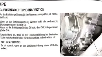

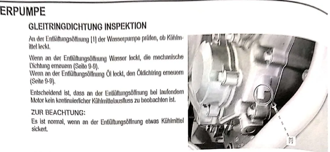

Kann man mir irgendjemand sagen Welche Funktion dieses Ventil (siehe Bilder) erfüllt?
https://app.box.com/s/surj34r5z5b2xnclkf60qg4tmrd8mcj2
https://app.box.com/s/02iymsbkafxaik3hbnt9v2mcd35bgsd0

Moin, das ist die
"Wasserpumpe mit geänderter Ablaufbohrung im Kupplungsdeckel (MD38 senkrecht, MD44 waagerecht mit Anschlussmöglichkeit für Schlauch) Bild

Hallöchen
Das ist die Entlüftungsöffnung der Wasserpumpe !
Es ist normal wenn etwas Kühlmittel sickert !
Auch minimal kann öel austreten
Leicht feucht an der Stelle !
Erst wenn bei laufenden Motor ein kontinuierlicher Kühlmittelausfluss zu beobachten ist sollte repariert werden.
Bei Hersteller KTM haben einige Modelle
Keine Ablaufbohrung !
Da fließt das Kühlmittel in den Motor !
Und das Motoröl sieht aus wie Kakao

Warum ich frage: Es sickert kontinuierlich eher Öl aus dem Ventil heraus -zumindest schaut das für mich so aus. Schwierig zu sagen, ob auch Kühlmittel mit bei ist -> es ist wenig Kühlmittel im Ausgleichbehälter (über Min). Ich konnte es noch nicht testen wie viel nach einem eigenen Auffüllen und wie schnell dieses austritt (das gleiche mit Öl):
Die Maschine hatte bei Kauf vor 2 Wochen 2000Km , BJ 2015 , war bisher ein Garagenfahrzeug, welches nur zu schönsten Wetter von einer jungen Dame zwischen Dörfern hin- und herbewegt wurde.
Ich habe direkt 2000 weitere Km durch einen Trip auf den tet Slovenien drauf gehauen. Immer das Öl beobachtet: Da der Vater der jungen Dame es wohl gut meinte ist mehr Öl als max drin -was sich über den gesamten Trip hinweg nicht geändert hat (Hatte das Problem "erst" beim Start der kleinen Reise gemerkt).
Was genau könnte da denn passiert sein bzw. muss erneuert werden?
Ist das die Dichtung vom Rad der Wasserpumpe oder die Dichtung des Motordeckels?

Hallöchen
Da ist noch nichts passiert
Wenn ein wenig Öl Dunst an der Stelle sich sammelt ist ganz normal !
Wenn Motorölstand zu hoch ist wird Öl in den Luftfilter durch die Belüftung gedrückt ,unter dem lufikasten ist ein ablaß stopfen,neben dem gummiventil
Kontrollier mal den Luftfilter ob Öl im Kasten ist,aber Filter raus nehmen .
Den Kühlflüssigkeit-Ausgleichsbehalter
Nur bis zur Mitte Auffüllen,beim Ablegen,und durch Verdunstung geht immer etwas verloren.

Hallöchen
Dieses Metallrohr ist kein Ventil,sondern
Eine entlüfftung zwischen Pumpe und Motor.
Am Rohr kannste einen Schlauch drauf stecken ,und durch den Motorschutz stecken(passendes Lochbohren ) da wird immer minimal etwas raus sickern.
Das ist normal( das Röhrchen darf nicht verschlossen werden!,)solange es bei laufenden Motor nicht tropft im Stand ,
Und die Füllstände ,OK sind fahren ,und
Weiter fahren ,egal welches BJ.
