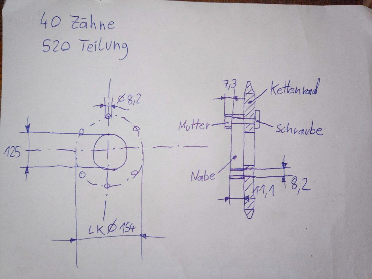

Ich habe mal ne Frage. Passt die Kette der 250l auf die 300l?
Irgendwie lässt sich kein Kettenkit für die 300l finden.

Hi,
ich hab dort bestellt und ein falsches Kettenrad bekommen.
Hab dann mit denen Kontakt aufgenommen, ihnen die richtigen Maße geschickt und sie fanden dann ein passendes Kettenrad, jedoch mit Senkkopfschrauben.
Im Endeffekt tauschten sie es um und ich bestellte passende Schrauben dazu.
Darum würde ich eventuell vor dem Bestellen nachfragen ob das angepasst wurde.

Aufpassen, die Senkkopfschrauben der Offroadmodelle sind meist M8, zumindest an den 250er CRFL sind aber M10 wie bei den Straßenmotorrädern verbaut.Stefan hat geschrieben: ↑Mittwoch 21. September 2022, 17:31Hi,
fg,
Stefan
Edit: Beim Hersteller Esjot zeigt die Zeichnung M8 Senkkopf für die 300er.
Bei crfsonly steht auch, dass die 300er da eigene Dimensionen hat.
Heißt für die ursprüngliche Frage, nein, ein 250er Kettenkit passt nicht.

Ich hab meine gemessenen Maße des originalen Kettenblattes von damals gefunden, ist definitiv M8.
Sry für die schlechte Qualität.
