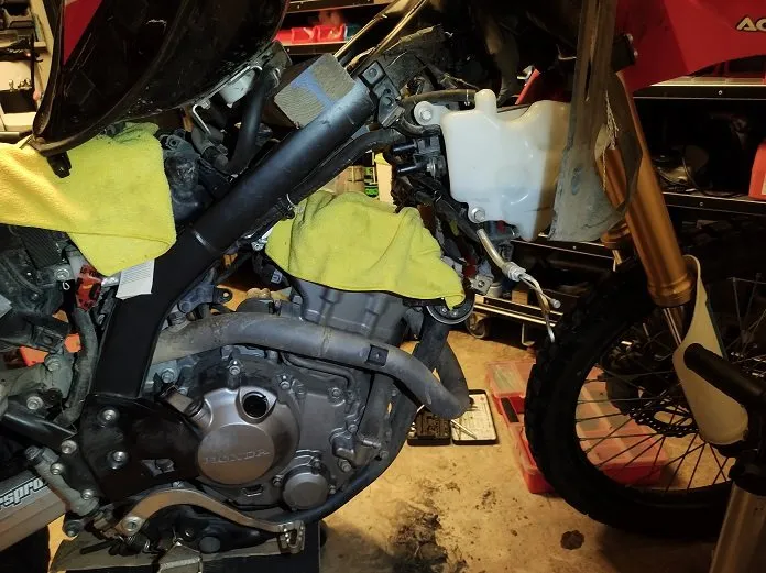

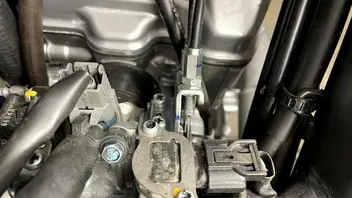

Ich habe gerade den Ventildeckel meiner CRF 250 Rally abgeschraubt. Das Problem war das Herausholen des Deckels aus dem Rahmen.
Ich hatte
  • Kurbelgehäuseentlüftung abgebaut
  • Kupplungzug gelöst und weggebunden.
  • Gaszüge gelöst und weggebunden.
  • Kühlwasserüberlauf gelöst und weggebunden.
Sah eigentlich nach gut Platz aus, hat mich aber echt Nerven gekostet. :cry:
Eckelig ist dann den Deckel mit eingesetzter Dichtung wieder an seinen Platz zu bekommen. :shock:
Baut ihr noch den Kühlwasserschlauch links ab?
Der Kabelbaum vorne rechts ist auch im Weg. Direkt oberhalt der vorderen Sechkantschrauben oberhalb der Steuerkette.
Ich habe den Ventildeckel wieder reingefrickelt, auf den Zylinderkopf gelegt und Feierabend gemacht. Aber er muß nochmal raus weil das Ventilspiel der Außlass-Ventile doch unter der Toleranz liegt, was ich beim Zusammenklappen meiner Anleitung bemerkt hatte. Ich war der Meinung es sind 0,21 mm. Dann steht da aber 0,27 mm!!!
Bei 0,21 hätte ich nix machen müssen, jetzt brauche ich 2 andere Shims.
Falls jemand einen coolen Trick hat, der die Ventildeckel-Handhabung erleichtert, wäre das mega :P

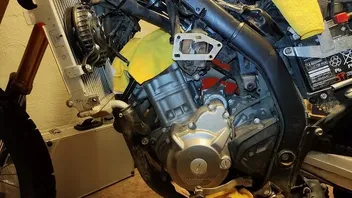

Beitrag von Sushi » Sonntag 10. Dezember 2023, 19:11

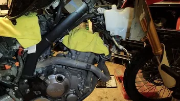

Servus,

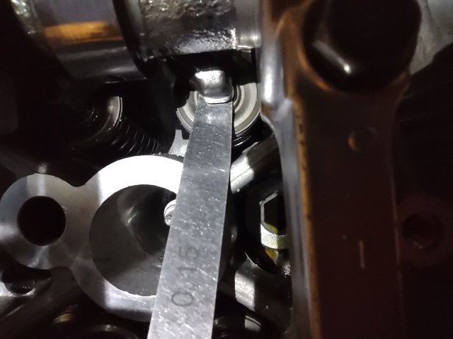

ich grab das Thema wieder aus (MD44 Rally).
A: 0,27 A:0,28
E: 0,14 E: 0,16

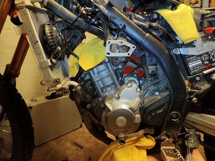

Ich hab:
- den Hilfsrahmen vom Kühlmittelbehälter gelöst ( 3 Schrauben)
- Vom ABS Verteilerblock die ein Schraube gelöst mit der der Halter am Rahmen verschraubt ist (nervig)
- Kurbelgehäuseentlüftungsschläuche ab
- Kühler gelöst (2 Schrauben)

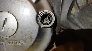

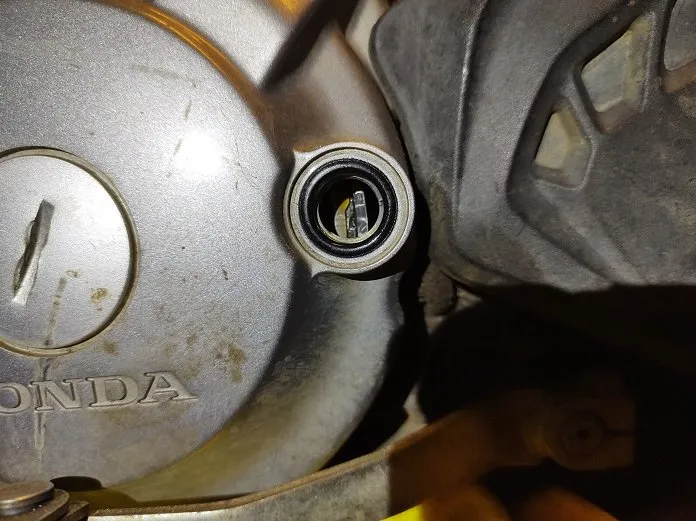

- Deckel für die OT Markierung rausgeschraubt, (nervig)
- Kupplungszug ausgehängt
- Tank gelöst ( 3 Schrauben, Leitungen dran gelassen)
- Halter von einem Stecker der am Rahmen befestigt war gelöst

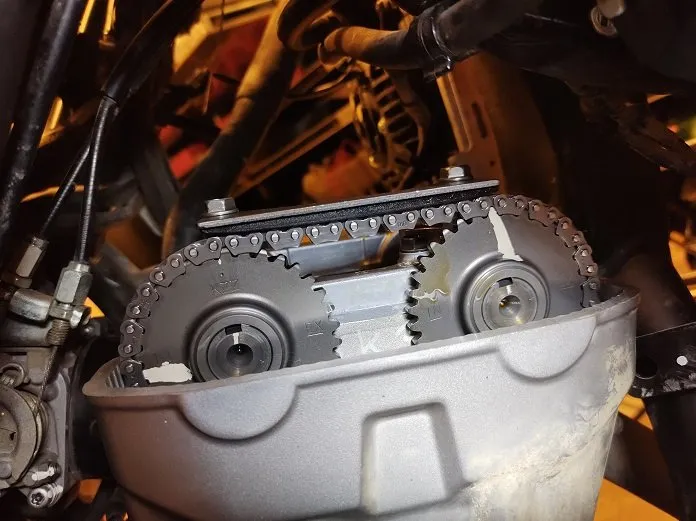

Dann einen Lappen zwischen losem Ventildeckel und Kopf durchgezogen so das kein Dreck rein fallen kann wenn es grob wird :).
Hab ihn dann zur linken Seiten raus geholt.
Ich muss jetzt noch Einstellplätchen besorgen und dann baue ich wieder zusammen.

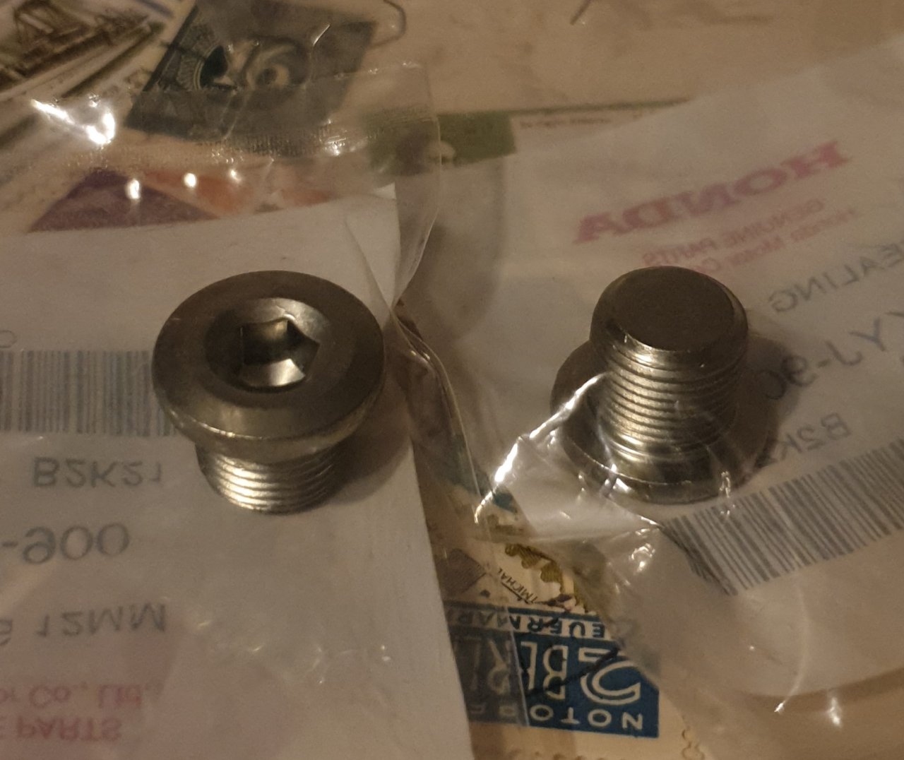

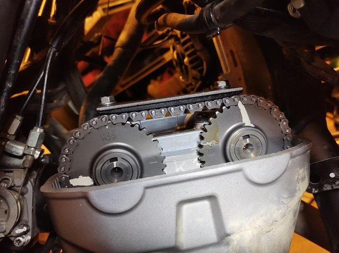

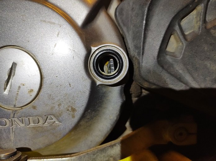

Was ich mir vermutlich beim nächsten mal spare:
Ist der Deckel für die OT Markierung --> die Nockenwellenmarkierungen reichen eigentlich und das Ding ging net so einfach raus.
ABS Verteilerblock lösen hat gefühlt nix gebracht
Was ich beim besten Willen nicht finde ist das Drehmoment der Deckelschraube für den Kipphebel (Rocker Arm).
Morgen gehts weiter...

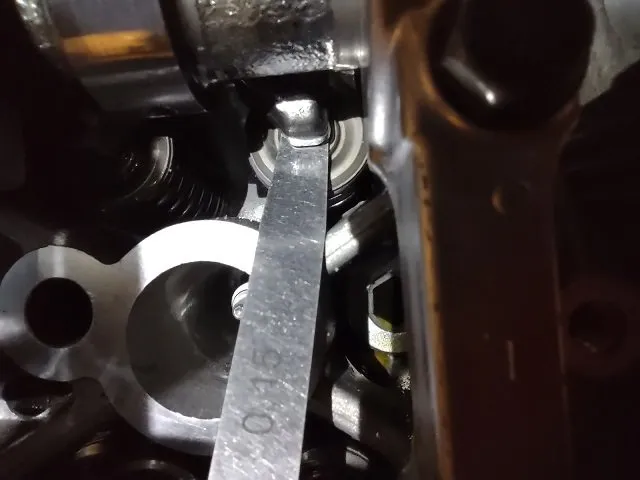

Beitrag von Sushi » Sonntag 10. Dezember 2023, 20:03
Beiträge: 444

Beitrag von Sushi » Sonntag 10. Dezember 2023, 20:06

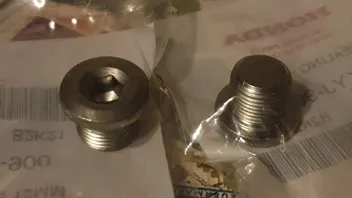

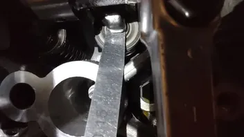

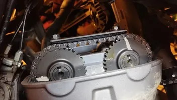

Markierungen und Ventilspiel
