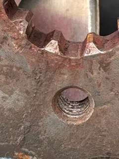

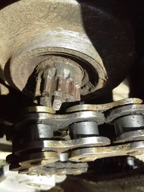

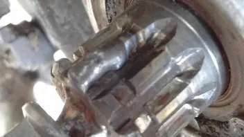

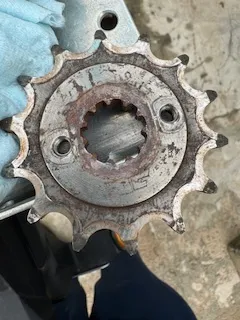

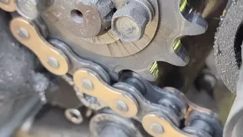

Beitrag von ken » Mittwoch 23. November 2022, 09:12
Hallo aus Mae Jo

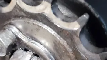

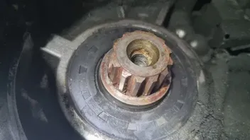

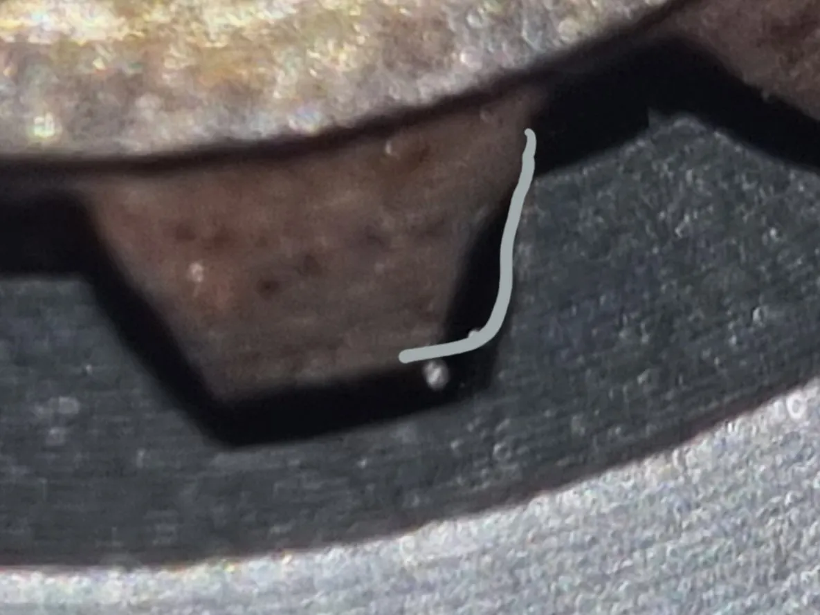

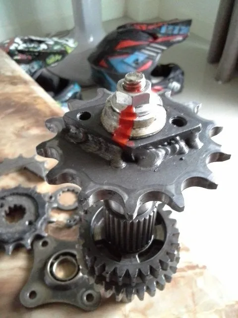

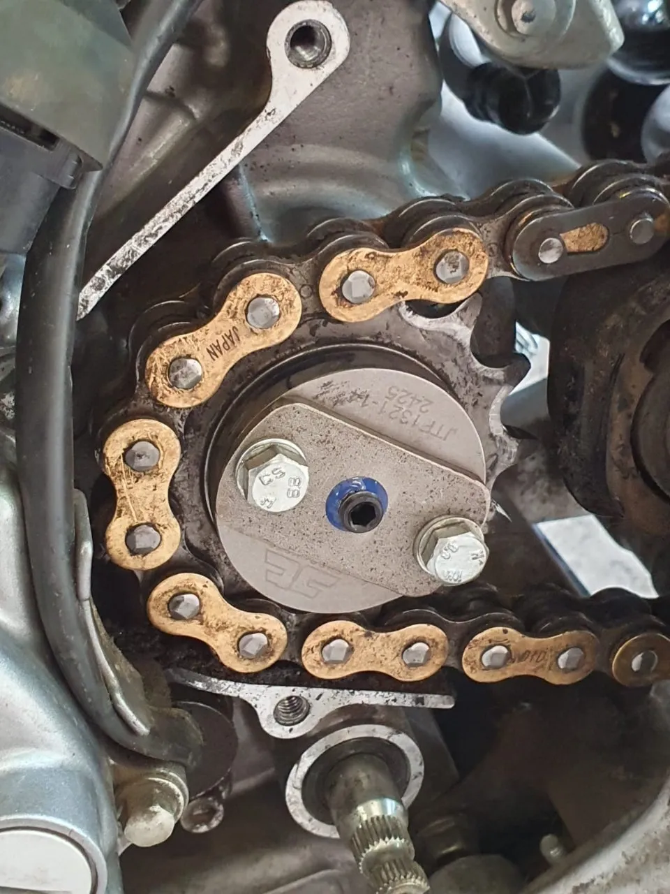

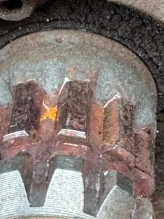

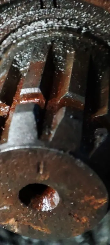

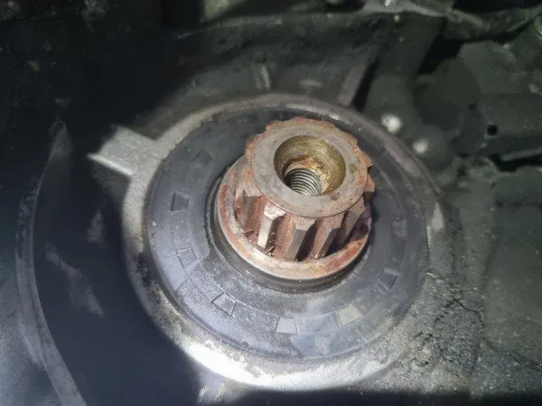

Da es jetzt meine crf betrifft (hier in motor u. getrieben)

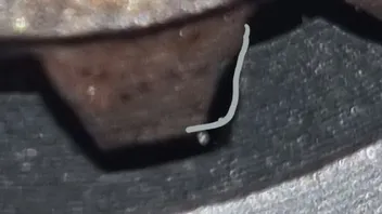

So schaut meine Welle nach 85.000 km aus
Beiträge: 924
Re: Ausgangswelle
Beitrag von rallyMichl » Mittwoch 23. November 2022, 10:02
Heftig.
Re: Ausgangswelle
Beitrag von xralfx » Mittwoch 23. November 2022, 10:44
Würde eher sagen, "beachtlich" was der Motor bisher geleistet hat.

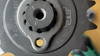

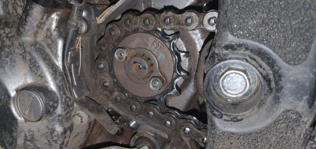

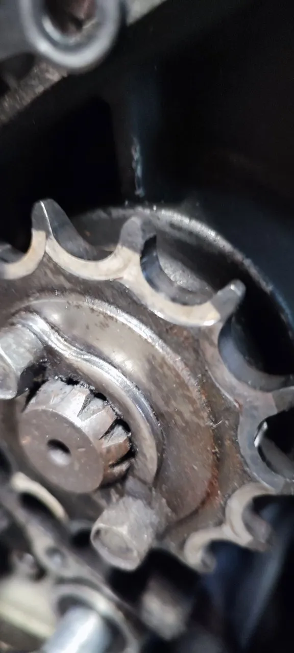

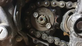

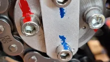

Beitrag von ken » Mittwoch 23. November 2022, 10:45

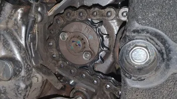

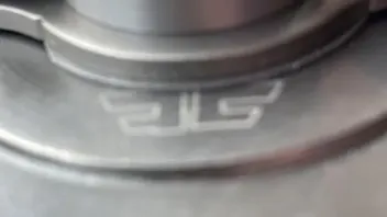

In Uli sei lösung gefällt mir schon recht gut

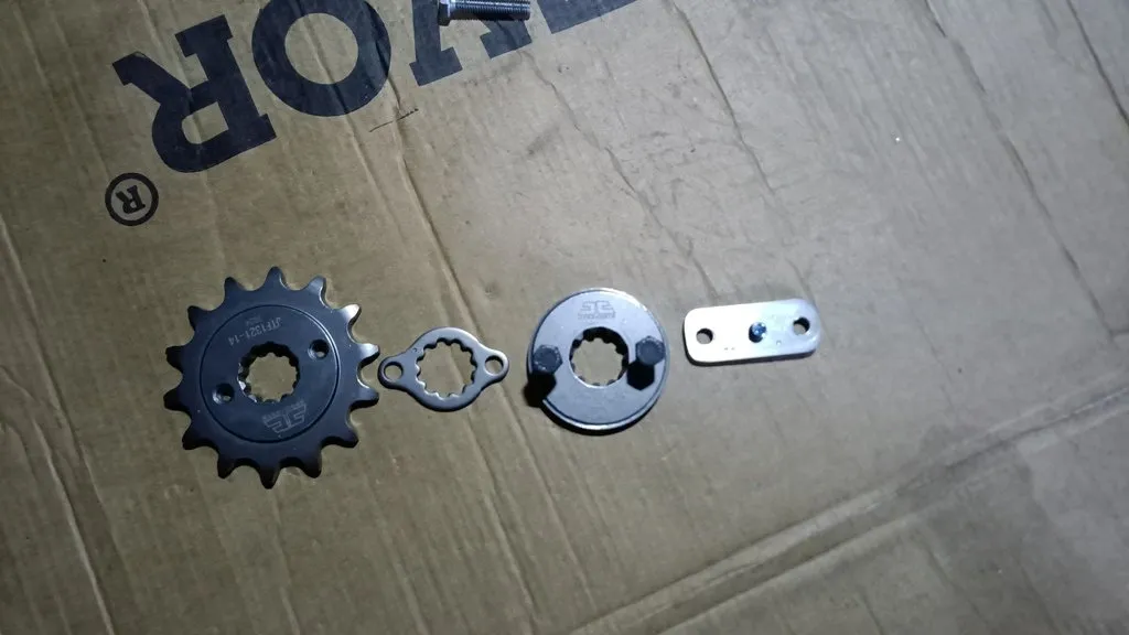

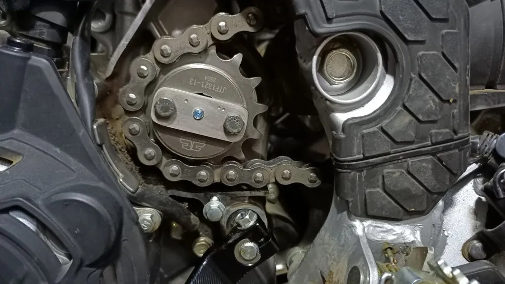

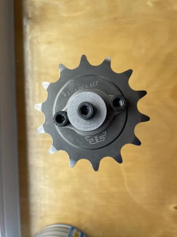

Re: Ausgangswelle

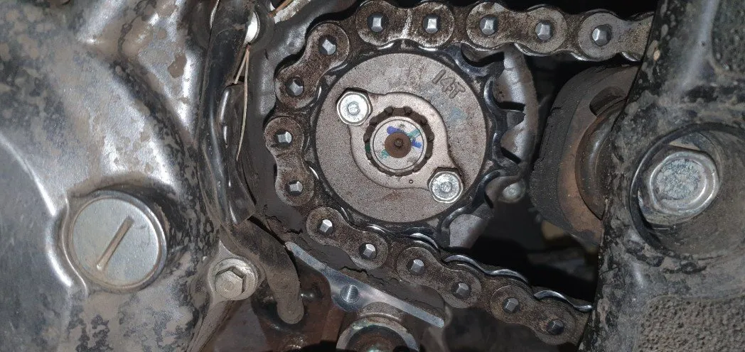

Beitrag von ken » Mittwoch 23. November 2022, 10:48

Re: Ausgangswelle

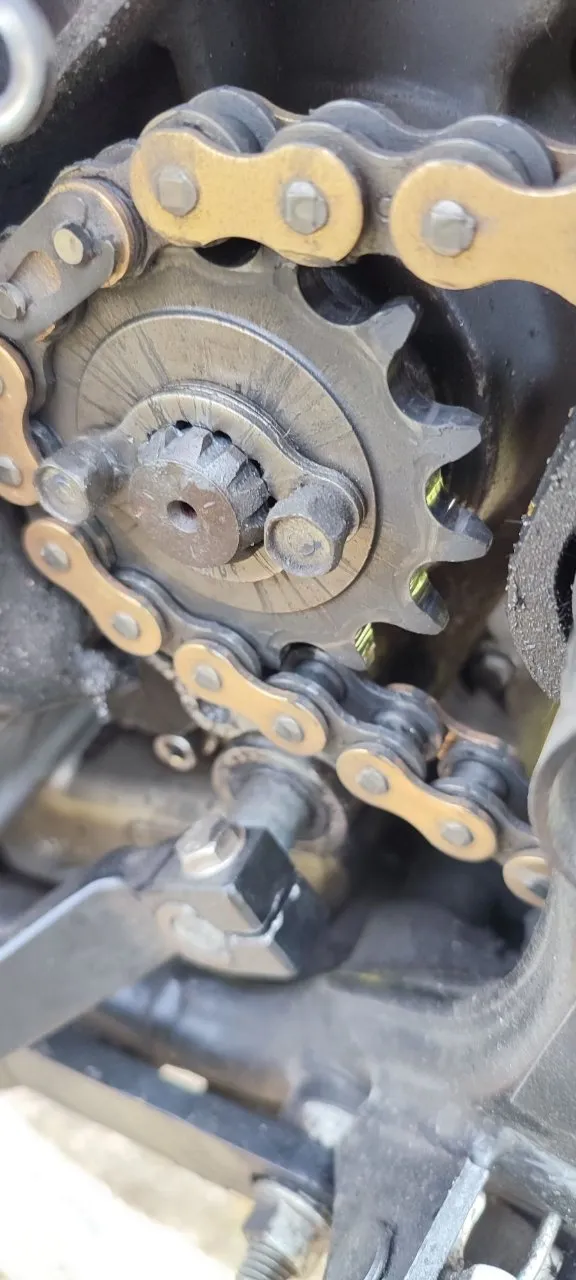

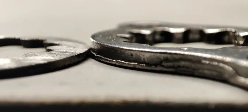

Beitrag von Crf249 » Mittwoch 23. November 2022, 13:37

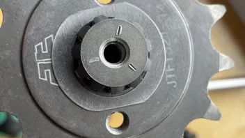

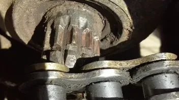

Hallöchen Erich
Deine Ausgangswelle ist bisserl verschlissen.

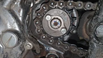

Ich habe schon bei 0km ,eine Ritzelsicherung so abgeschliffen und hinter dem Ritzel gesetzt,das das Ritzel fest ,und die Sicherung außen,stramm sitzt ,damit das Ritzel nicht Taumelt,auf der Welle,und
Molykote GN auf die Verzahnung aufgetragen.
Hatte das auch bei meiner XRV750 gemacht und da war nach 125000km
Kein Verschleiß an der Ausgangswelle
Zu erkennen.
Gruß aus Südspanien Uli

Re: Ausgangswelle

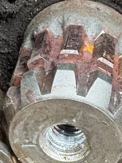

Beitrag von Tobi » Donnerstag 24. November 2022, 14:06

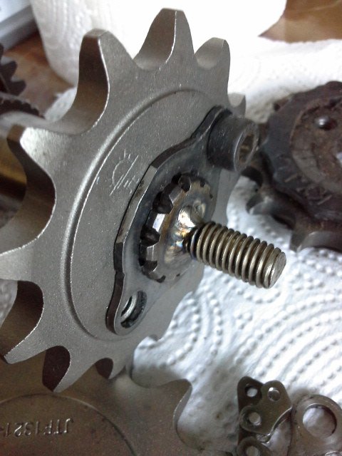

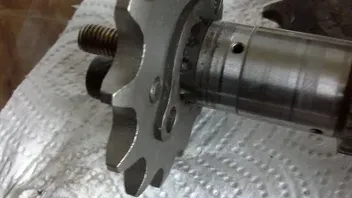

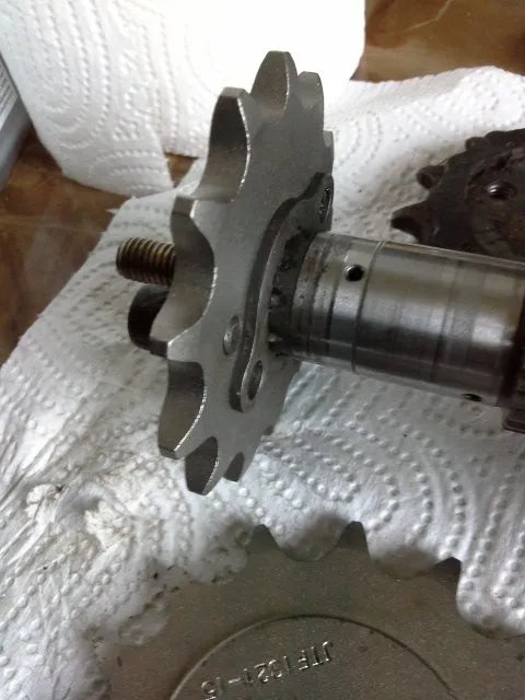

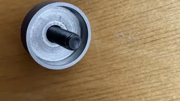

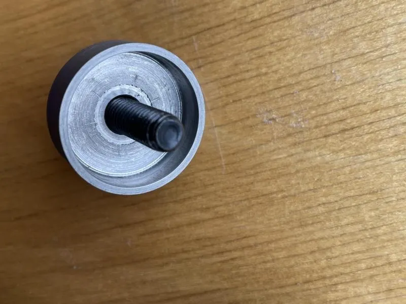

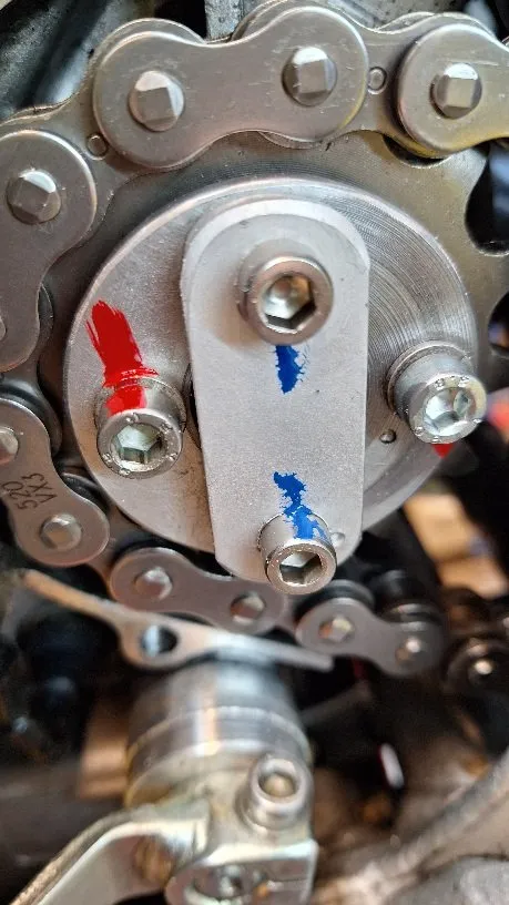

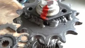

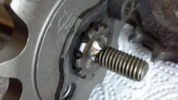

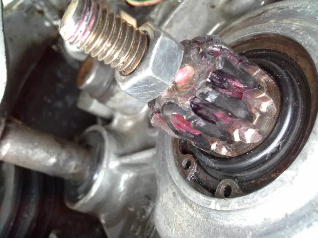

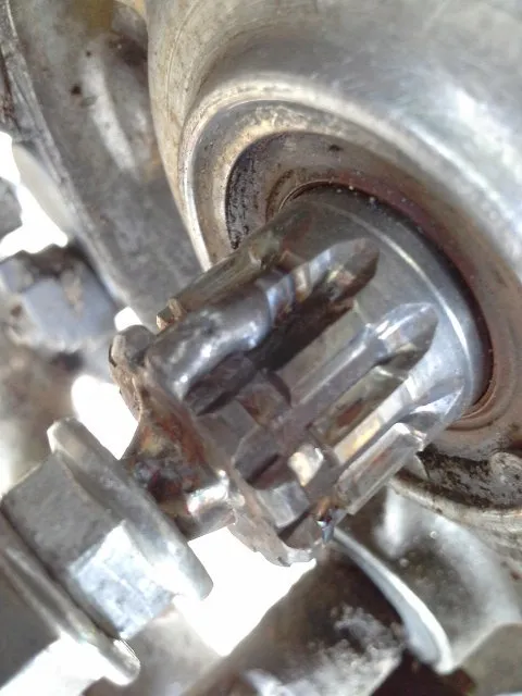

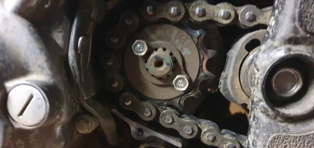

Für was ist die eingeschweißte Gewindestange?
Beiträge: 924
Re: Ausgangswelle
Beitrag von rallyMichl » Donnerstag 24. November 2022, 14:57
Kann man bestimmt einen Wadenkühlventilator anbringen. :D
ken
Beiträge: 298
Wohnort: vienna u. CNX
Re: Ausgangswelle
Beitrag von ken » Montag 28. November 2022, 11:39
Hallo Tobi

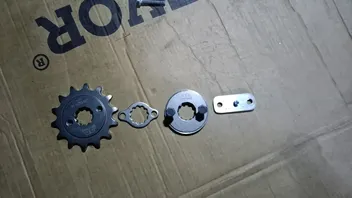

ken
Beiträge: 298
Re: Ausgangswelle

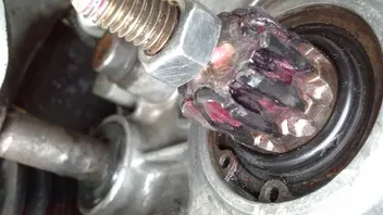

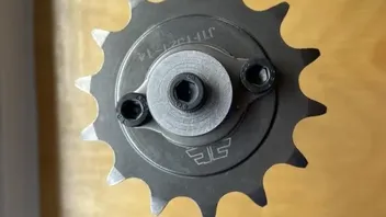

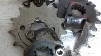

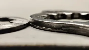

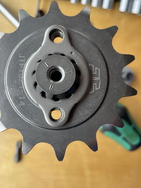

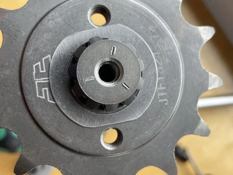

Beitrag von ken » Montag 28. November 2022, 11:44

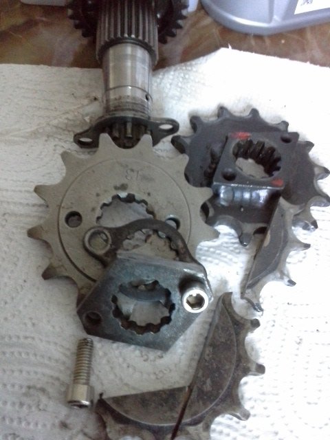

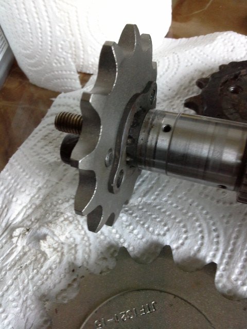

In Uli seine Idee is die beste und eigentlich fuer jeden a muss
Aber hier noch eine
