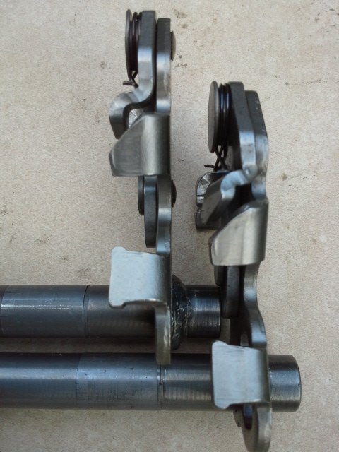

sind nicht meine wellen
Fahre noch immer mit der ersten Welle bei 86.000km
Der Dateianhang 20230323_171837.jpg existiert nicht mehr.
ken
Beiträge: 298
Wohnort: vienna u. CNX
Re: Schaltwelle - seitlicher Schlag
Beitrag von ken » Donnerstag 23. März 2023, 11:44
Neu und alt
