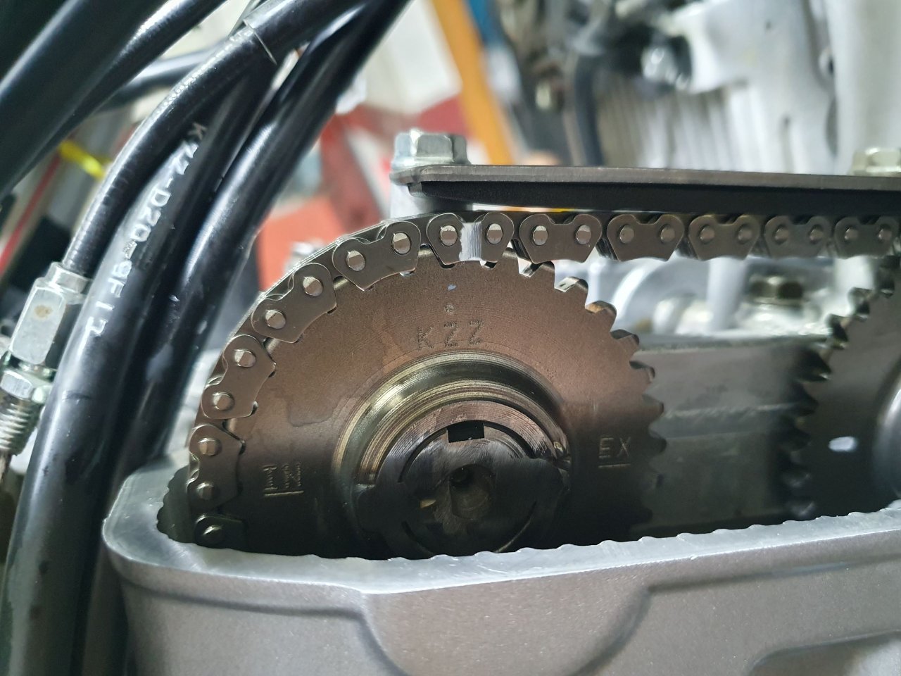

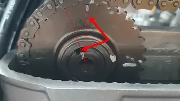

Teil 1: Steuerkette übergesprungen, siehe Bild 1.

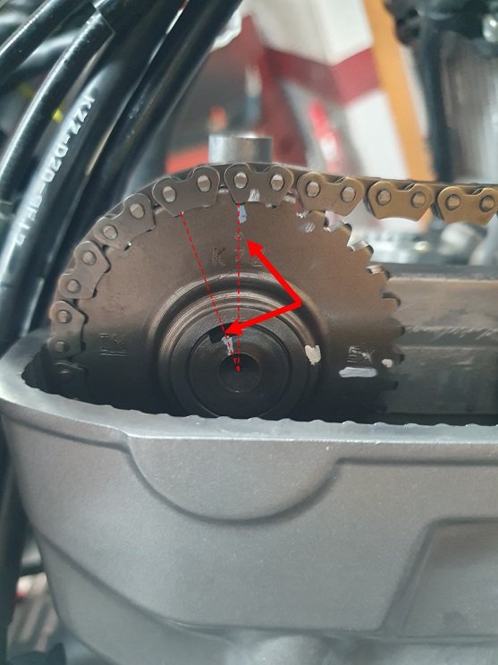

Teil 2, und jetzt wirds verrückt: Nockenwellenrad auf der Nockenwelle verdreht! Bild 2. Das ist eigentlich ne feste Verbindung, auch unser Honda-Mech zu Hause kann sich nicht erklären wie das passiert ist.
Weiterhin sieht man, dass im Lager der Welle wohl irgendein Metallteil zu Spänen verarbeitet wurde, denn da sind Riefen im Lager und an der Welle.
Unser Mech hatte aber keine Nockenwelle da (sowas geht ja auch nicht kaputt), also hat er die Teile auseinandergekloppt, ausgerichtet und sauber verschweißt. Bild 3. Und siehe da, der Motor hat wieder Kompression und schnurrt wie eine Katze.

Uih, Steuerkettenrad verdreht - das ist irre...

Faszinierender Schaden. Das Nockenwellenrad auf der Nockenwelle verdreht hab ich noch nie gehört. Ich dachte immer, da wäre eine Passfeder Verbindung, die sich nicht so ohne weiteres lösen lässt.

Die Riefen im Nockenwellenlager dürften nicht von einem Fremdkörper sein. Der Spalt ist eigentlich zu klein, als dass sich dort ein Fremdkörper einschleichen könnte. Höchstens ganz kleine, feine Krümel könnten vom Öl da eingetragen werden. Stattdessen ist das vermutlich ein Zeichen von Mangelschmierung. Der Öldruck sollte daher kontrolliert werden. Hast du Bilder von der Lagerschale?

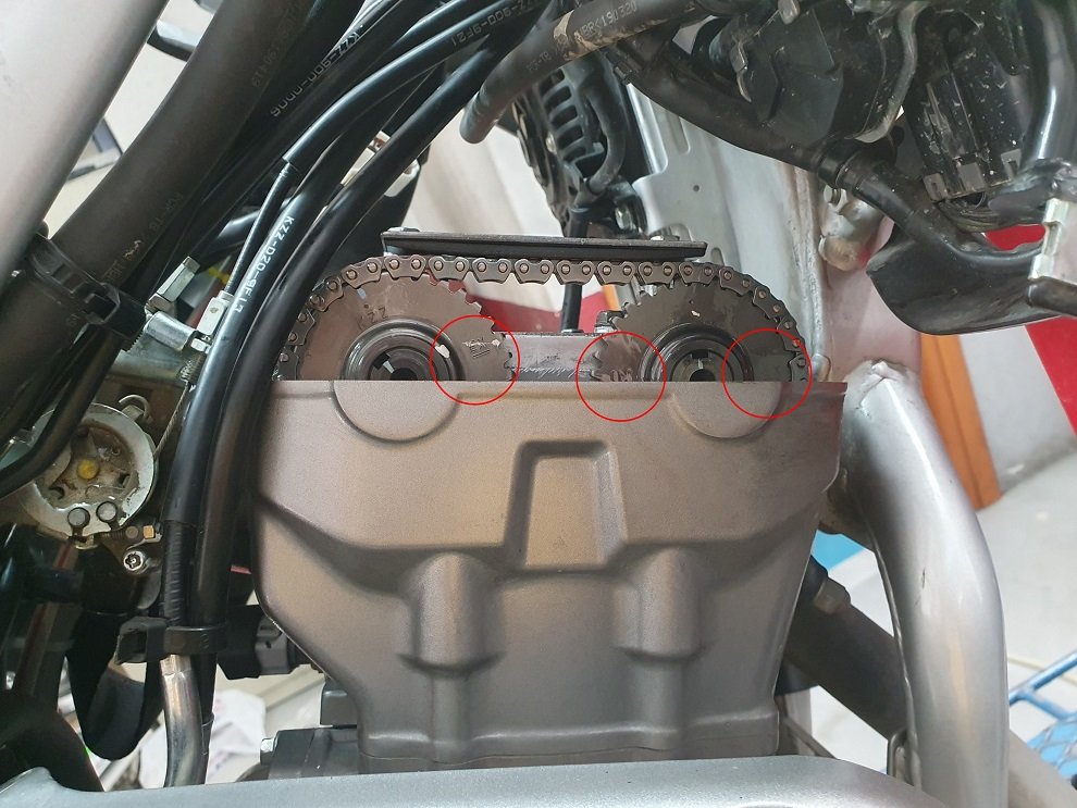

A propos Bilder: dein Bild 3 von der neu ausgerichteten Nockenwelle ist nicht dabei gewesen.
Solche Lagerschalen sind glaube ich aus Weißmetall. Das ist wirklich unglaublich weiches Zeug, so ähnlich wie Lötzinn. Das hat aber gewisse Notlaufeigenschaften, also wenn die Ölschmierung mal versagt, muss nicht sofort die Welle selbst getauscht werden, sondern (wenn man schnell genug aus gemacht hat) nur die Lagerschale. Soweit zur Theorie.
Dass sich ein Teil, das die Kupplung blockiert hat, auf einmal nach oben aufmacht, halte ich für unwahrscheinlich. Der einzige Weg, den Teile da entgegen der Schwerkraft nehmen können, ist über die Ölpumpe. Diese hat aber nochmal ein Sieb innen im Motor und die Leitungen sind auch so schmal, dass da nur feinste Partikel (Staubgröße) durch passen.
Ich würde vorschlagen, die Kupplung ganz genau auf fehlende Teile und auf massiven Abrieb zu kontrollieren (Dicke der Stahlscheiben messen) und im Motor an den zugänglichen Stellen zu suchen ob man da irgendwas findet. Dann nochmal die Lagerstellen genau inspizieren. Steuerkettenspanner Verschleiß prüfen, ggf. ausbauen, reinigen und auf Leichtgängigkeit prüfen.
Falls erreichbar das Ölsieb im Motor prüfen (zum Ausbauen müsste das Motorgehäuse getrennt werden, aber man kommt oftmals irgendwo anders an die Saugseite ran)

Sorry, das Bilder hatte ich vergessen, sollte jetzt dabei sein.
@BWM: Danke für die Einschätzung! Allerdings: Die CRF hat an der Nockenwelle keine Lagerschalen...

Oh. Das würde ja dann bei Riefen bedeuten, dass der Zylinderkopf neu muss? Das kommt doch bei den europäischen Teilepreisen sicherlich einem Totalschaden gleich.
Sorry, ich hatte bei der kleinen den Ventildeckel noch nicht offen und ging einfach davon aus, dass da Lagerschalen drin sind. Ist denn wenigstens irgendeine Beschichtung drin oder ist wirklich einfach die Lagerfläche in den ZyKo rein gebohrt?

Ich konnte mir ja ein gefressenes Nockenwellenlager ansehen. Das sind bei der Produktion des Zylinderkopfes gegossene Gleitlager, da gibt es keine extra Lagerschalen.

@BWM: Joa wenn man Neuzustand haben möchte müsste wohl der Kopf neu. Da kostet die Ersatzmaschine vermutlich weniger. Aber unser Mech hier hat den Schaden ja gesehen und nicht die Hände überm Kopf zusammengeschlagen. Das Mopped wird jetzt soweit es geht repariert und dann geht die Reise weiter.

So ich hatte versprochen mehr Antworten zu geben, wenn ich mehr weiss.
bwm erhält Punkte für Mangelschmierung.
Zwei der Kupplungsreibscheiben haben sich komplett zerlegt und der Belag hat sich überall verteilt (die anderen Scheiben waren auch hin, aber immerhin war noch Belag drauf...). Die Reibbelagbrösel haben das Sieb vor der Ölpumpe zugesetzt. Daraufhin gabs zu wenig Öl da wo es hin soll. Die Einlassnocke liegt im Ölkreislauf weiter hinten als die Auslassnocke, daher haben dort die Lager gefressen. Das Ganze ist jetzt mal geflickt. Die Lager sind nicht schön, wie lange es halten wird müssen wir sehen. Klar, wäre man zu Hause würde man das ganze jetzt ggf. anders angehen, aber wir fahren jetzt weiter, so wie es ist. Falls die Maschine bis Thailand hält kommt da der Kopf neu
