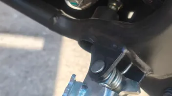

Hallo Claudia,
gute Besserung - du machst ja vielleicht Sachen!

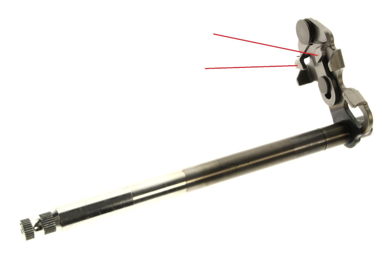

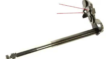

Bei deinem Moped Problem, hört sich das nach verbogenen Nasen an der Schaltwelle an. Ich habe dir ein Foto angehängt. Die Nasen bzw. eine der Nasen verbiegt gerne bei zu großer Krafteinwirkung. Dumm ist, dass man dazu das Motorgehäuse aufmachen muss und es Sauerei gibt.
Ich hoffe du bekommst das Problem schnell gelöst.
