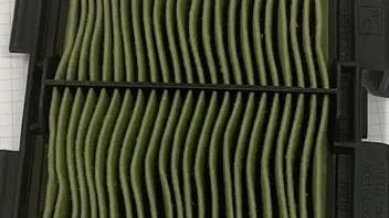

Ich finde den Filter ganz interessant.
Offensichtlich handelt es sich um die (trockene) Filtrationsmethode eines Papierfilters (der ja tatsächlich aus Baumwolle besteht), wobei eben die Baumwolle durch ein engmaschig "verflochtenes" Polyesternetz ersetzt wird.
Der Hersteller behauptet, dass dieses Material resistenter beim Ausblasen ist, was ich nachvollziehen kann. Zudem soll dass Polyesternetz regelmäßiger und kleinmaschiger sein, als das Baumwollgewebe eines Papierluftfilters (jedenfalls laut der gezeigten, 10 x vergrößerten Bilder).
Ich glaube jetzt nicht, dass der Sprint LuFi eine ewige Lebensdauer hat, aber vermutlich kann man den schon öfter regenerieren, als den Papierfilter. Baumwolle ist seit mindestens 100 Jahren Filtermaterial, warum sollte die nicht durch modernes Material ersetzt werden können? Die Entwicklung ist ja in den letzten Jahren mit Riesenschritten voran gegangen
Allerdings finde ich den "regulären" Preis von 100-140,- € inkl. Versand und Rabatt schon ambitioniert. Minimalpreis ist 82,- € inkl. Versand, dafür kann man schon viele Papierfilter kaufen.

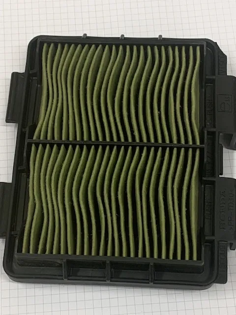

Die Originalen Honda-Luftfilter
Grüne und Rote bestehen aus Viskose !
Dieses Material findet auch für Kleidung
verwendung,die Damen unter uns werden es kennen.
Es ist kein Papier oder Wolle !
