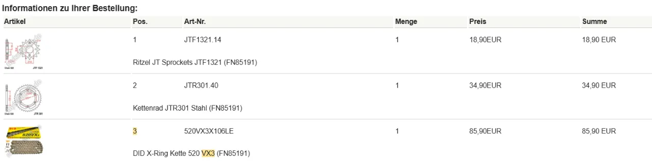

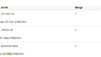

Re: Welcher Kettenkit für die CRF 300l
Hi!
Ich fahre seit Jahren die DID VX3 (vorher die VX2).
Auf der CRF zum Endurowandern hielt sie etwas über 21000 km. Geschmiert mit HKS Extrem und zweimal im Jahr gewaschen mit Kettenmax.
Dann war laut Kettenlehre die Kette "kritisch" (zwischen grün und rot). Das Ritzel sah dann schon ziemlich lädiert aus.
Aber bei 100€ pro Kettensatz, sehe ich daß eher entspannt und wechsel komplett.
