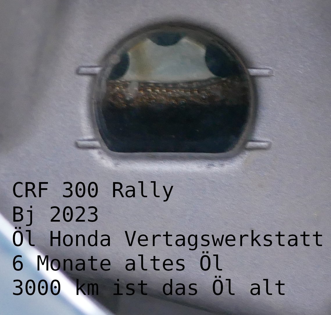

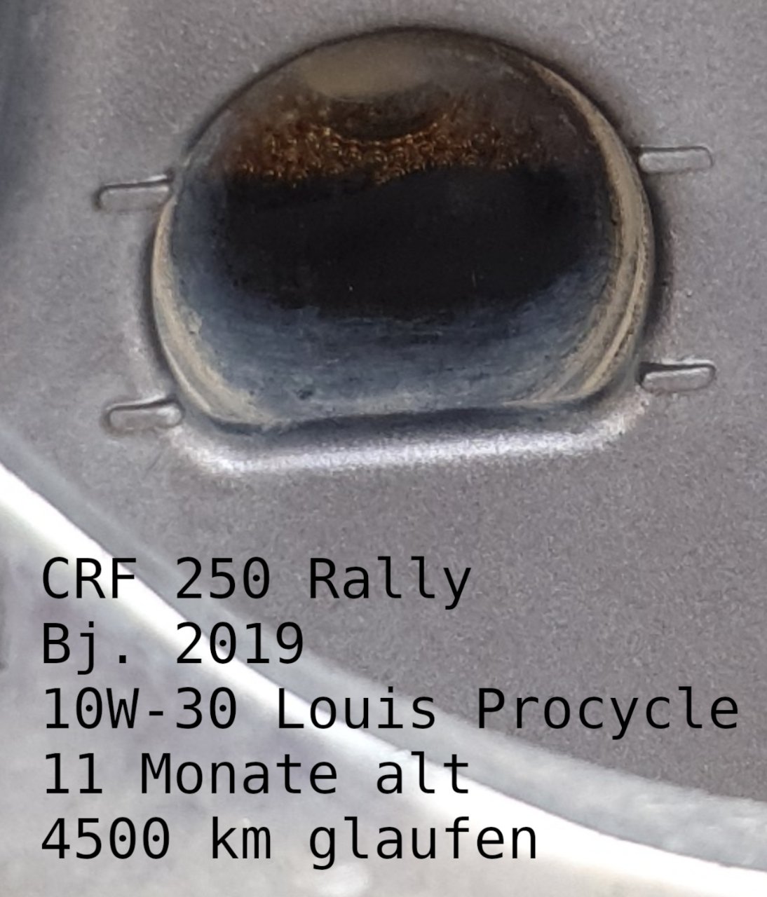

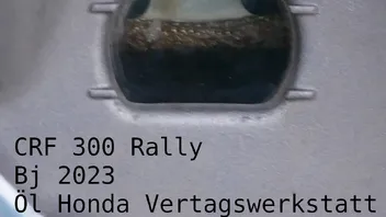

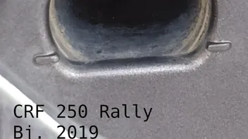

Bei mir sieht das wie folgt aus: Wie du beschreibst, verschwindet der Schaum innerhalb von ca. 2-4 Minuten.
Da revidiere ich meine Empfehlung und sage mal: Etwas Schaum ist wohl normal
