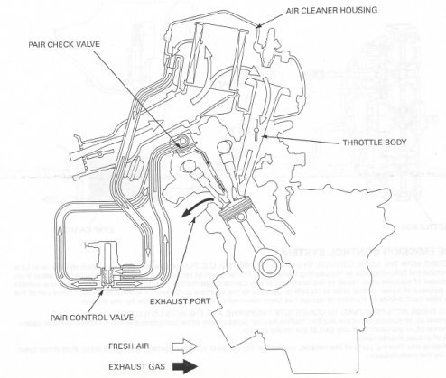

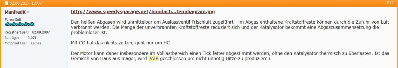

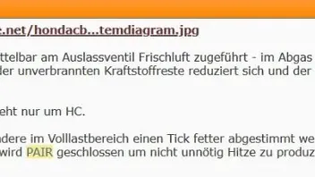

Ob es mit diesem Kit Erlösung gibt ist für mich auch nicht klar.
https://fueldongle.es/de/products/kit-p ... 0__xk_2021
Erklärung zum Pairsystem eines "Foren Gottes"
im Anhang.
tartar

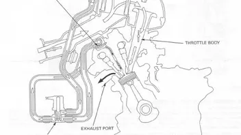

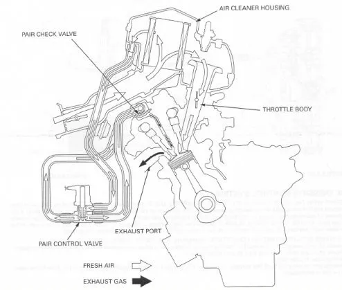

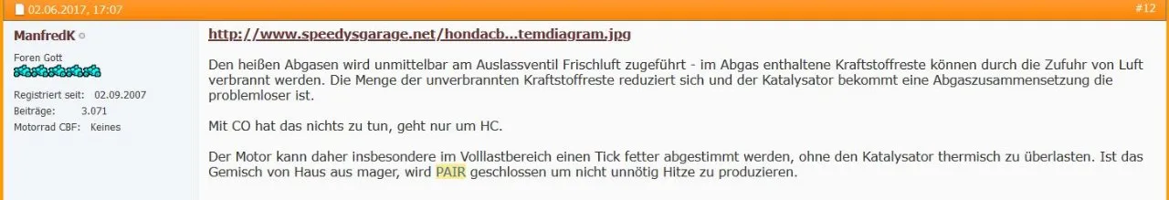

Beitrag von tartar » Dienstag 29. Juli 2025, 19:45
Ein Bild dazu:

ManfredK ist wirklich eine Koryphäe, das stimmt. Das PAIR System, früher SLS, ist ja schon Jahrzehnte bei Honda im Einsatz, das Ziel ist eine Nachverbrennung der Abgase im Auslasstrakt.
