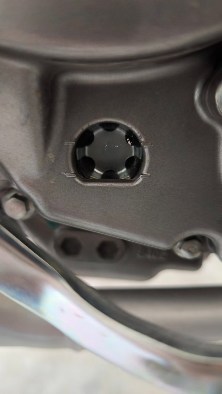

ich habe vorgestern meine CRF300L von der Werkstatt abgeholt, die angebliche eine Honda zertifizierte 1000 km Inspektion durchgeführt hat. Ich hab die Nachweise, es ist im System.
Ich hab sie Honda abgeholt und bin 4 km nach Hause gefahren.
Heute prüfe ich den Ölstand, reiner Zufall und da ist nicht ein Tropfen Öl drinnen.
Wenn ich die Nachfüllschraube öffne und rein schaue, sehe ich auch nichts!
Was mache ich denn jetzt (ausser Öl nachfüllen)?
Hat meine Honda jetzt schon ziemlichen Verschleiß bzw Schaden gelitten?

Wie hast Du den Ölstand geprüft? Stand das Motorrad senkrecht oder auf dem Seitenständer?

Beides. ohne Änderung. Ich sehe nichts.

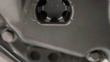

Zur Messung muss die CRF komplett gerade und senkrecht stehen, nicht auf dem Ständer. Zur Probe mal das Motorrad zur rechten Seite kippen, notfalls zu zweit. Es muss dann Öl im Schauglas zu sehen sein. Durch das Einfüllloch sieht man das Öl niemals.
Bitte keinesfalls selbst nachfüllen, sondern erst die Werkstatt telefonisch kontaktieren, wie Manfred schon sagt. Sollte das Motorrad tatsächlich kein Öl im Motor haben, wäre das ein dicker Hund und nicht folgenlos für den Motor. Auch, weil die Werkstatt ja so schon die dazugehörige Probefahrt gemacht hat.

Wie Micha sagte, Moto mit Hilfe auf die rechte Seite kippen,
Ab wann kommt das Öl in das Schauglas?
Gar nicht?, dann hat der Motor auf jeden Fall Schaden genommen.

Traurig ja, da ist nichts zu sehen.
Habe Werkstatt schon angeschrieben. Werde morgen sehen was da kommt. <schluck>
Ich beweg die Honda erstmal nicht.

Ich habe jetzt extra auch nochmal nachgesehen, ich hatte auch die 1000er vor 2 Wochen.
Auf dem Ständer nichts im Schauglas erkennbar, gerade ausgerichtet etwas halbvoll.
