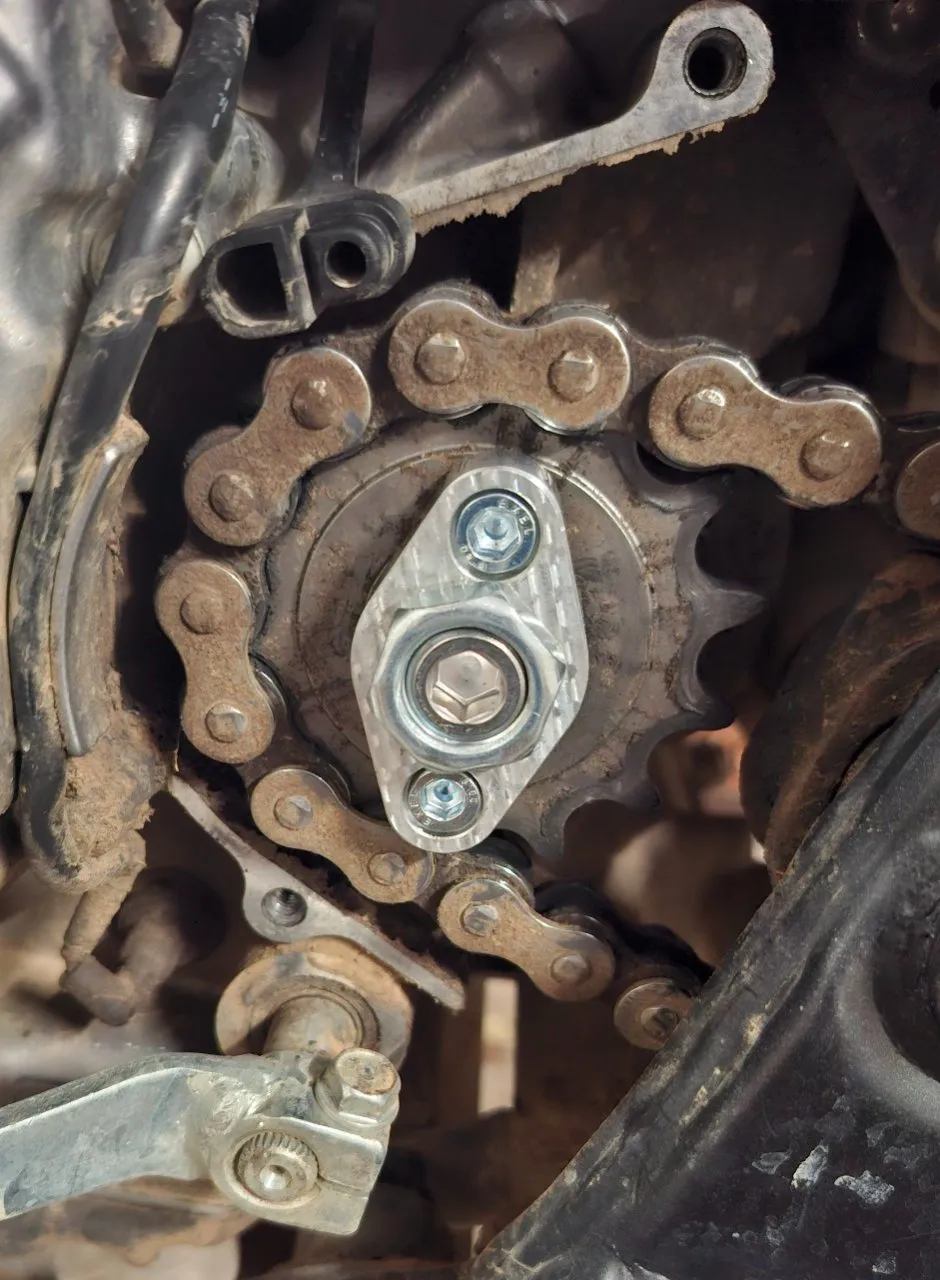

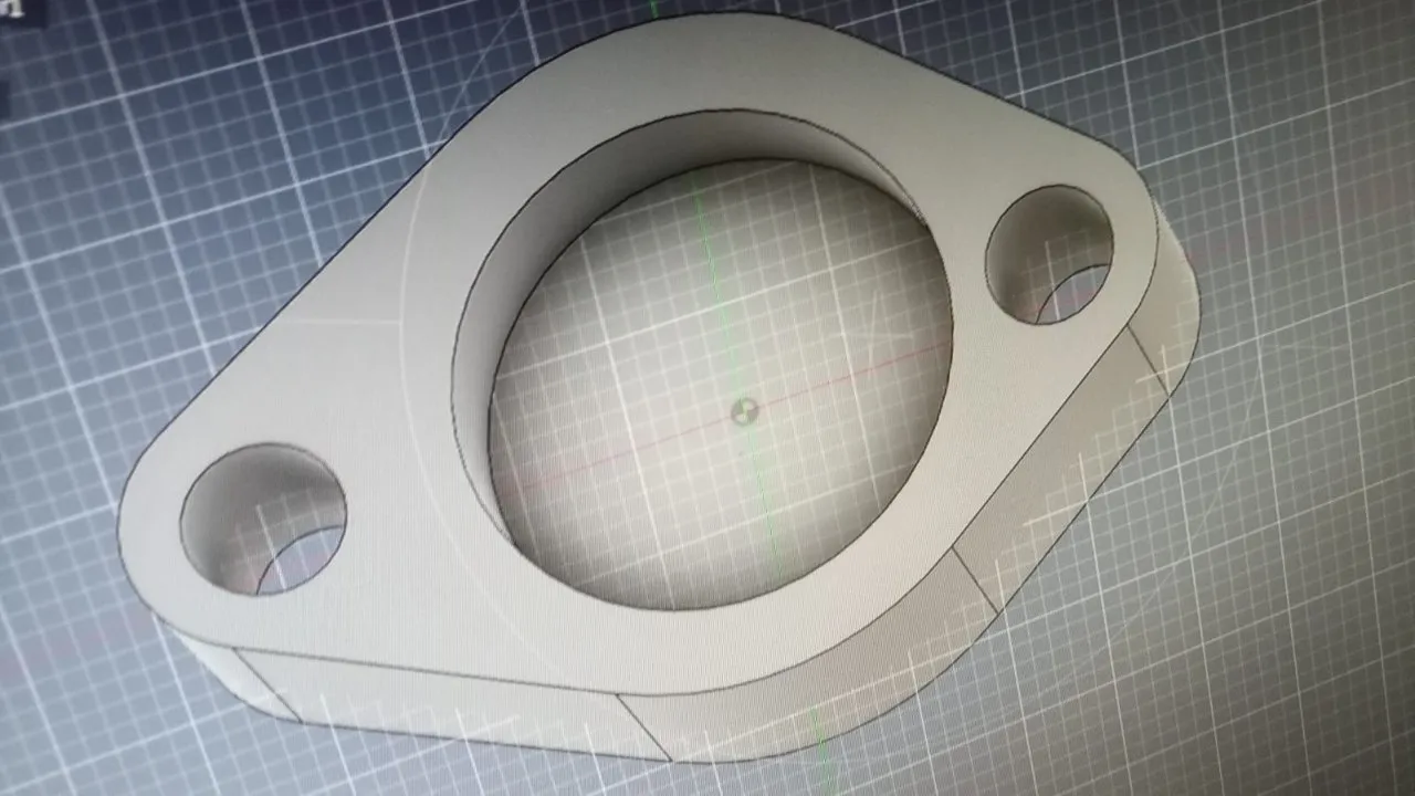

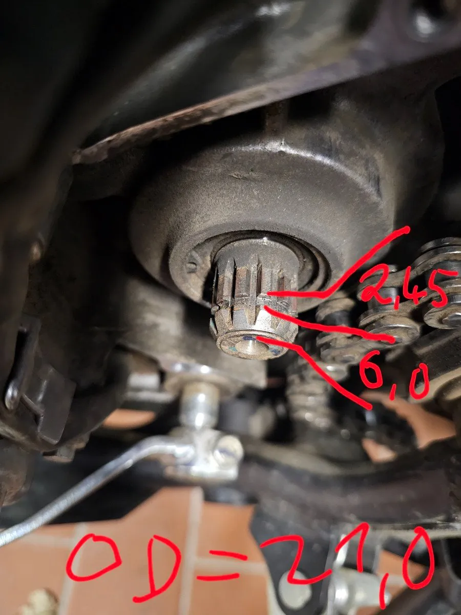

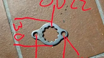

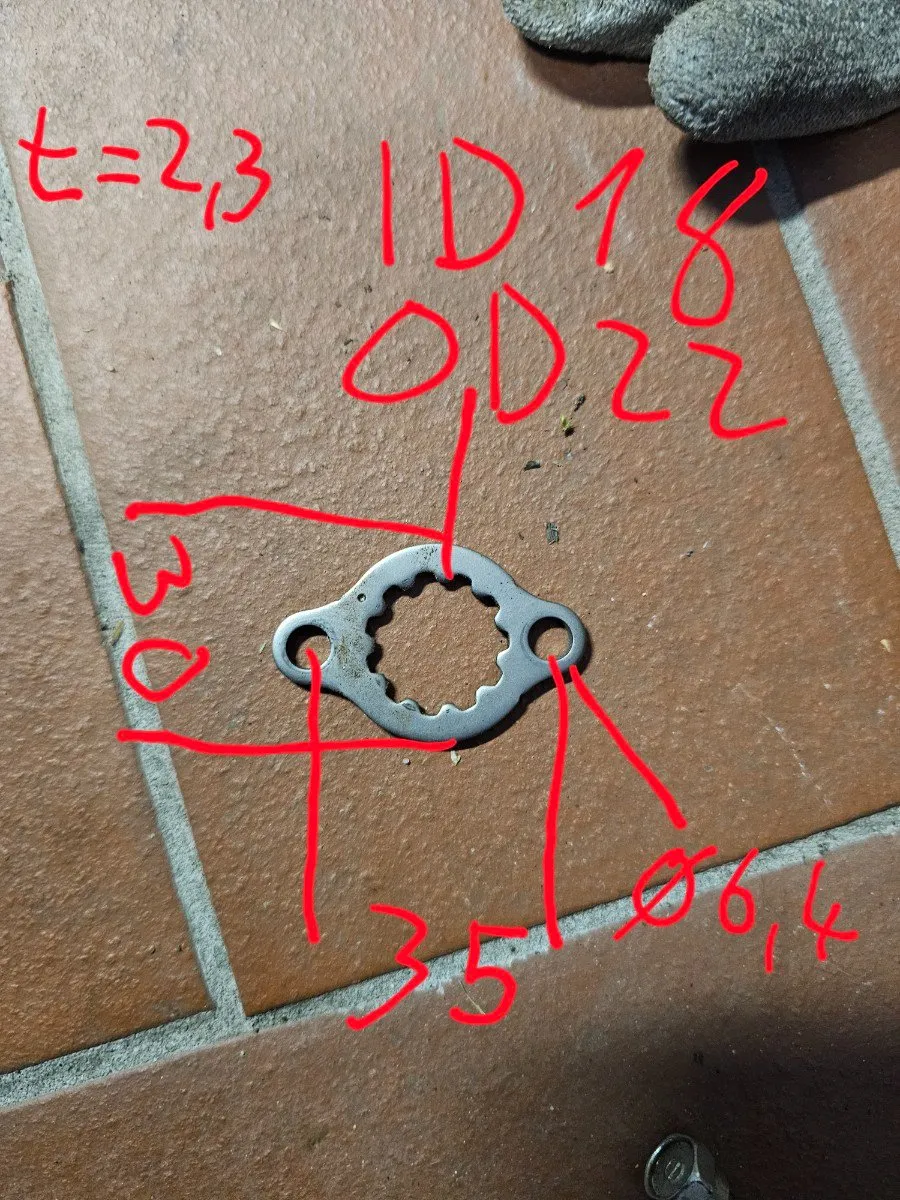

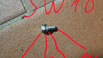

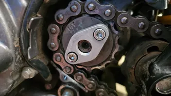

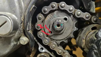

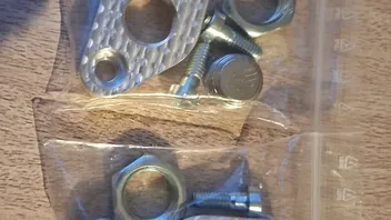

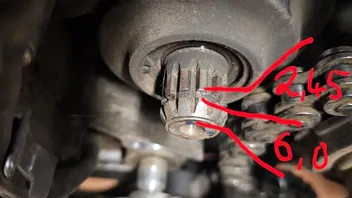

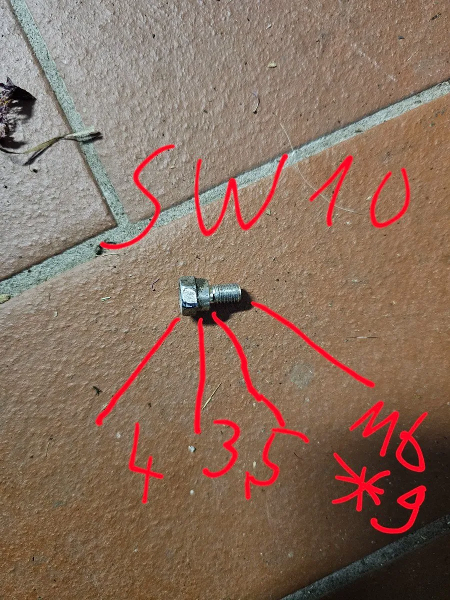

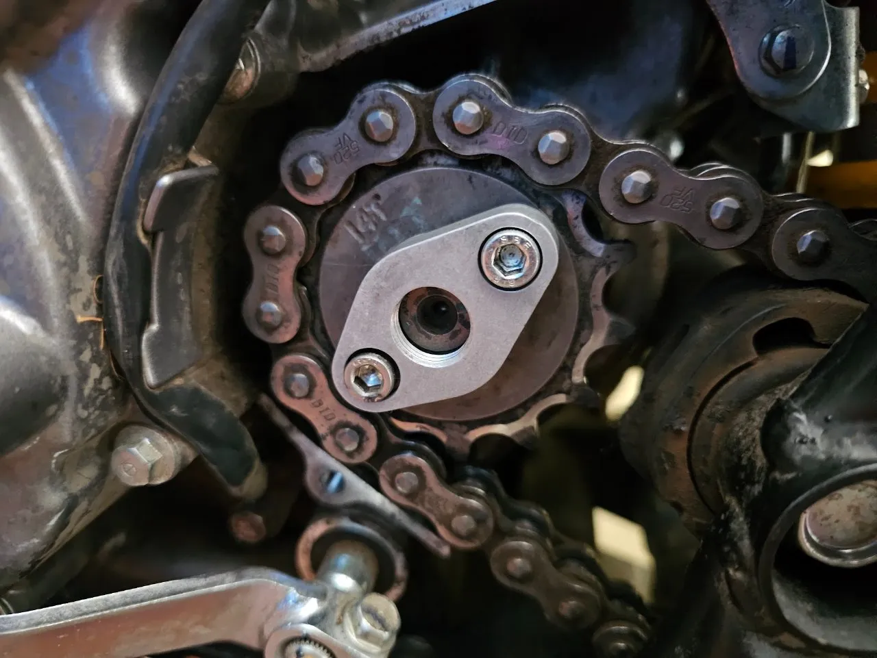

Ich möchte an meinen kleinen CRFs jetzt auch mal das Ritzel auf der GAW festsetzen. Bin selbst leidgeplagter des Honda Taumelritzels und damit einhergehender beschädigter Getriebeausgangswelle an der AT. Mein Problem ist, dass mir die Fertigungsmöglichkeiten fehlen. Deshalb habe ich mal einen Kumpel gefragt, der individuelle Modifikationen in Kleinserien anbietet. Der hat basierend auf meinen Messungen jetzt mal ein Teil entworfen.
Nicht von der Perspektive täuschen lassen - er hat den Bildschirm etwas schräg abfotografiert. Basieren tut das Teil auf diesen Messungen meinerseits Das wäre ein 1-teiliges Bauteil aus Aluminium gefräst. Es hat 2 Durchgangsbohrungen für die Schrauben zum Ritzel und innen eine Vertiefung, die als Mittenzentrierung auf der Welle fungiert. Er will mir jetzt einen Prototypen fertigen, den ich dann bei mir nochmal ausprobiere und danach könnten wir eine Kleinserie aufsetzen. Ich brauche danach noch 2 weitere (habe insgesamt 2x250L und 1x300L hier). Hätte da noch jemand Interesse dran?

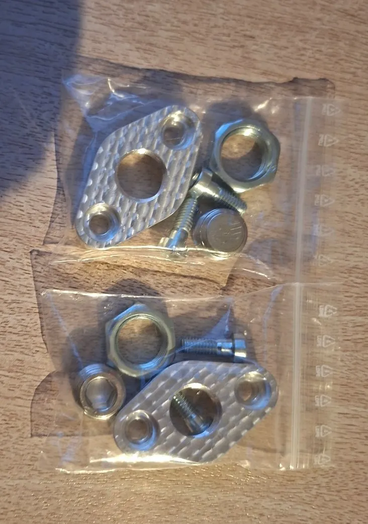

Preis wird inkl den längeren Schrauben bei 47,50€ pro Stück liegen. Wenn wir 10 oder mehr werden wären es 37,50€ pro Stück. Jeweils zzgl Versand (3€ als Brief oder ab 2 Stück dann 5€ Päckchen bzw 8€ Paket)
Ich weiß, dass das nicht so ganz günstig ist, aber Kleinserie auf der CNC Fräse kostet halt was. Ich werde meine 3 nehmen. Wollte nur nachfragen, ob noch jemand anderes Interesse daran hätte

Re: Sammelbestellung Ritzel auf GAW festsetzen?
Hallo bwm,bwm hat geschrieben: ↑Montag 27. April 2026, 23:53Ich möchte an meinen kleinen CRFs jetzt auch mal das Ritzel auf der GAW festsetzen. Bin selbst leidgeplagter des Honda Taumelritzels und damit einhergehender beschädigter Getriebeausgangswelle an der AT. Mein Problem ist, dass mir die Fertigungsmöglichkeiten fehlen. Deshalb habe ich mal einen Kumpel gefragt, der individuelle Modifikationen in Kleinserien anbietet. Der hat basierend auf meinen Messungen jetzt mal ein Teil entworfen.
wenn ich das richtig deute wird dann der Adapter inkl. des Sicherungsblechs mit den längerne Schrauben verschraubt. Korrekt? Der Adapter stützt sich dann von vorn gegen die Welle ab und das Ritzel wird mit den Schrauben gegen das Sicherungsblech an den Adapter gezogen?
Habe aber noch nicht so richtig verstanden, wie genau das funktionieren soll.
Bekommt das Distanzstück dann auch Zähne wie das Ritzel, so dass die Auflagefläche vergrößert wird?
- Beiträge: 1387

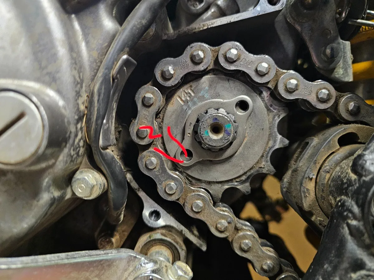

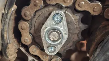

nein. Es geht mir dabei nicht darum, die Auflagefläche der Zähne zu vergrößern, sondern nur darum, das Ritzel auf der Welle zu befestigen. Im Originalzustand hat das Ritzel etwa 2/10mm Spiel in axialer Richtung. Dadurch, dass das Sicherungsblech in seiner Nut 0,2mm Spiel hat, hat auch das Ritzel selbst 0,2mm axiales Spiel. Dieses Spiel möchte ich eliminieren.
das hier ist fast richtig.
Die Montage wäre dann wie folgt:
Ritzel aufsetzen
Sicherungsblech in die Nut setzen und so verdrehen, dass die Löcher mit den Gewindebohrungen im Ritzel übereinstimmen. Also in die "gesichert" Position.
Dann den Adapter so aufsetzen, dass die Durchgangsbohrungen mit dem Blech und Ritzel übereinstimmen.
Abschließend längere Schrauben durch den Adapter und das Sicherungsblech in das Ritzel schrauben. Der Adapter ist etwas Kürzer, als der Wellenüberstand und beim anziehen wird dann das Ritzel an das Sicherungsblech gezogen, das seinerseits dann gegen die Nut in der GAW gezogen wird. Damit ist das Ritzel dann in seiner Position fixiert.
Das Sicherungsblech wird nicht "an den Adapter" ran gezogen, sondern gegen die Nut. Zwischen Adapter und Sicherungsblech wird ein kleiner Spalt sein (bzw. der wird eventuell beim anziehen eliminiert, muss man schauen)Supersammy hat geschrieben: ↑Dienstag 28. April 2026, 09:35wenn ich das richtig deute wird dann der Adapter inkl. des Sicherungsblechs mit den längerne Schrauben verschraubt. Korrekt? Der Adapter stützt sich dann von vorn gegen die Welle ab und das Ritzel wird mit den Schrauben gegen das Sicherungsblech an den Adapter gezogen?
Ritzel aufsetzen
Interessant. Danke für die Antwort.
Da kommen ja schon ordentlich Kräfte drauf, reicht das reine Verspannen wirklich aus um das Spiel zu eliminieren?
- Beiträge: 1387
Das weiß ich nicht. Aber es wird auf keinen Fall schlechter als das originale Taumelritzel das ja komplett "lose" auf der Welle sitzt. Ob das wirklich fest hält, weiß ich nicht und werde ich voraussichtlich auch nie herausfinden. Dafür fahre ich nicht genug.
Keine Ahnung. ich bin einfach mit der Konstruktion von Honda unzufrieden und hoffe, dass es damit besser wird. Das mit dem alten Ritzel ist natürlich dahingehend besser, dass es das Ritzel verspannt (ganz ähnlich wie bei meiner Lösung) und zusätzlich die Auflagefläche auf der Verzahnung erhöht. Aber dafür braucht man halt erstmal ein altes Ritzel und muss das dann auch noch bearbeiten.
Wo meine Lösung nicht hilft, ist, wenn das Ritzel schon Spiel in Umfangsrichtung hat. Dann ist die GAW oder das Ritzel schon verschlissen und dieses hin und her bei Lastwechseln wird meine Verspannung nicht halten. Aber wenn die GAW noch in Ordnung ist (was bei mir der Fall ist), dann hat das Ritzel ja in Umfangsrichtung quasi kein merkbares Spiel, nur in axialer Richtung. D.h. die Lastwechselreaktionen sollten immernoch durch die normale Verzahnung Ritzel zu GAW übertragen werden. Meine Modifikation eliminiert wirklich nur das axiale Spiel

Ich dachte nur das Spiel in Umfangsrichtung ist für den Verschleiß relevant.
Edit: Ahh moment jetzt hab ichs verstanden. Durch die permanente Axiale Bewegung wird die Welle Quasi abgeschliffen. Somit würde deine Lösung sogar auch bei etwas mehr verschlissener GAW helfen.
Ich würde auch eins nehmen.

das Spiel in Umfangsrichtung ist am relevantesten. Wenn man da schon welches hat, dann macht jeder Lastwechsel (von Zug- in Schubbetrieb und umgekehrt) die Situation schlimmer, weil das Ritzel immer wieder auf der anderen Flanke "einschlägt". Wenn schon Spiel da ist, würde ich die GAW mit sowas wie Loctite 660 (das hab ich auf meiner AT verwendet) festkleben. Da braucht man dann zur Demontage zwar zwingend einen Abzieher und ggf. auch einen Heißluftfön, aber das setzt das Ritzel dann in alle Richtungen fest.
Wenn man dort in Umfangsrichtung noch kein Spiel hat, dann kann man (so hoffe ich zumindest) mit meiner Modifikation den Verschleiß zumindest verlangsamen. Eine weitere Bewegung, die das Ritzel machen kann, ist halt auch ein "verkippen" auf der GAW. Da die Kette ja nie exakt gerade von hinten zieht, sondern immer ein bisschen schräg, bekommt das Ritzel immer auch eine leichte Kippbewegung rein. Diese Bewegung sollte man durch das ranziehen an die Nut theoretisch auch eliminieren.
Aber wie gesagt, wie gut die Lösung funktioniert, weiß ich nicht. Das Beste ist immernoch die Lösung von Tobi mit dem zusätzlichen Ritzel, das man abdreht und aufbohrt und mit einer zusätzlichen Platte verschraubt. Da hat man mehr Übertragungsfläche auf den Zahnflanken, das Ritzel ist breiter und damit auch weniger Kippgefährdet und durch die Madenschraube hat man auch die Verspannung gegen die Nut in der GAW.
Ansonsten habe ich einen weiteren Interessenten, okay.

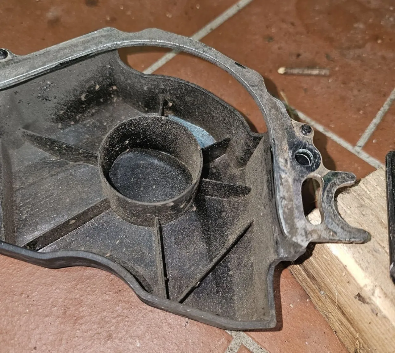

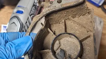

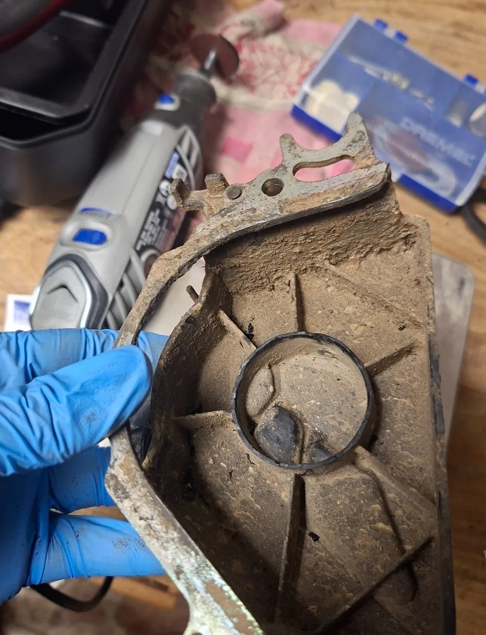

Ich muss das noch ausprobieren, aber es kann sein, dass man auf der Innenseite der Ritzelabdeckung die Plastikstege ein wenig abdremeln muss, um den Adapter anbauen zu können. Das probiere ich bei meinem Prototypen dann aus.
Aber sowas kann ich nicht fertigen und auch der besagte Kumpel könnte davon - wenn überhaupt möglich - keine signifikanten Stückzahlen herstellen, da man dafür ja erstmal einen Haufen Altritzel bräuchte.
