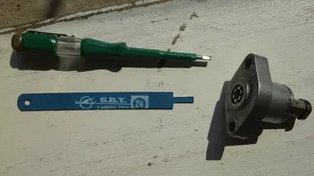

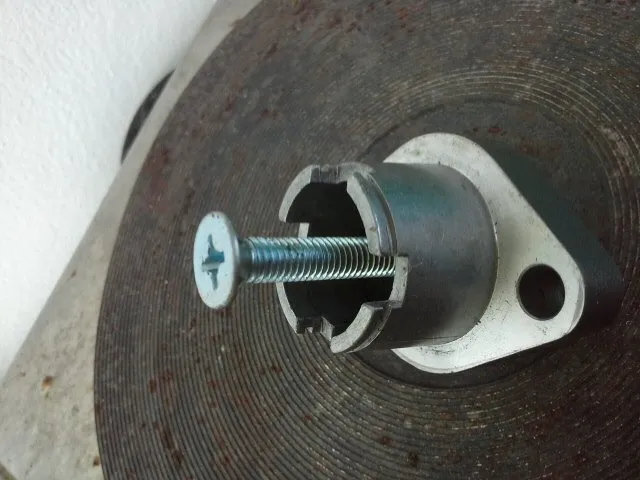

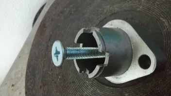

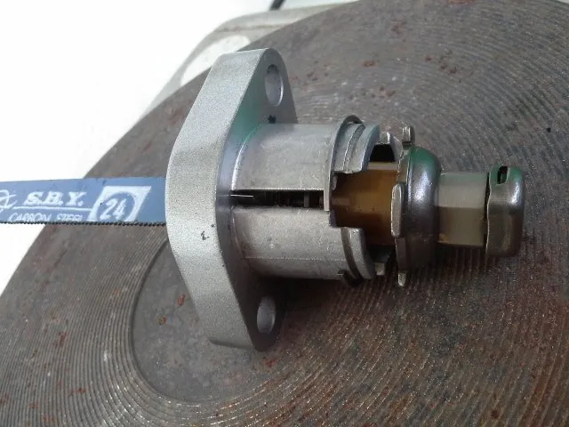

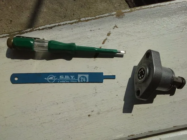

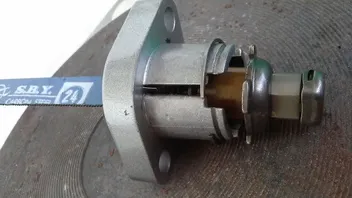

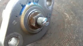

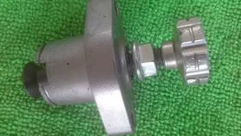

Bei der CRF gibt's ja immer wieder mal Probleme mit dem Spanner
Ja eigentlich zieht sich das durch die ganze Produktpalette von Honda
Falls dein Motorrad klack klack macht oder es rasselt von Motor kannst den Spanner
Leicht kontrollieren.
5er Imbusschlüssel und die Schraube von Spanner abschrauben
Einen Schraubenzieher im Spanner einrasten lassen halten und starten
Lässt man in Schraubenzieher los und es beginnt zu klackern wirds der Spanner sein
Du kannst auch bei laufenden Motor den Schraubenzieher vorsichtig in beide Richtungen drehen.
Die Steuerkette kann dabei nicht überspringen
Ein neuer steuerkettenspanner macht nach meiner Erfahrung keinen Sinn
Neue Steuerkette hat auch nur kurze Zeit gehalten
Die einfachste Lösung ist den Spanner um eineinhalb Umdrehungen mehr vorspannen

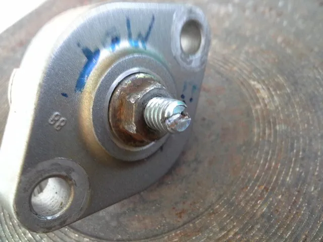

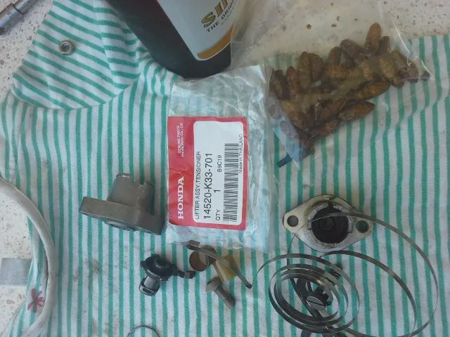

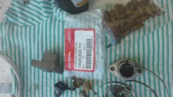

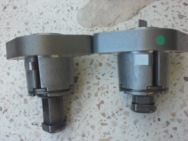

Und falls einmal die Feder bricht

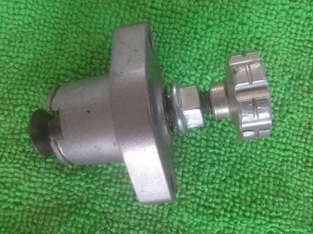

So, mir reicht, hab jetzt umgestellt auf Handbetrieb
