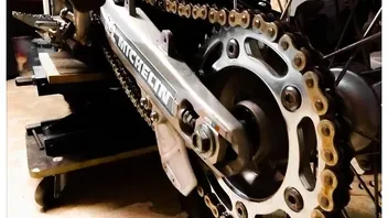

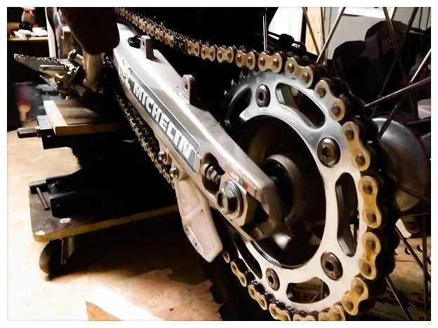

Beitrag von Nekoyi » Sonntag 28. Februar 2021, 12:03
Moin Moin,
ich wollte heute mal was zum Thema DID Ketten machen und auch was über Endlos und offene Ketten.
Es soll dazu dienen schneller die richtige Kette passend zum Fahrstill und Einsatzzweck zu finden.
Ich habe die Ketten in drei Kategorien eingeteilt:
DID Motocross:
Kriterien: Zugfestigkeit und Leichtlauf
TOP 1 DID 520 MX Abdichtung: keine / Zugfestigkeit: 4400 kg / Bis 500ccm
TOP 2 DID 520ERT3 Abdichtung: keine / Zugfestigkeit: 3770 kg / Bis 450ccm
TOP 3 DID 520 DZ2 Abdichtung: keine / Zugfestigkeit: 3570 kg / Bis 450ccm
TOP 4 DID 520 NZ Abdichtung: keine / Zugfestigkeit: 3650 kg / Bis 250 ccm
DID Off-Road / Racing:
Kriterien: Zugfestigkeit und Haltbarkeit
TOP 1 DID 520 RVT Abdichtung: X Ring / Zugfestigkeit 3830 kg / Bis 500ccm
TOP 2 DID 520 ATV2 Abdichtung: X Ring / Zugfestigkeit 3820 kg / Bis 750 ccm
DID Street / Racing :
TOP 1 DID 520 ERV7 Abdichtung: X Ring / Zugfestigkeit 3990 kg / Bis 1000 ccm
TOP 2 DID 520 ZVM-X Abdichtung: X Ring / Zugfestigkeit 3970 kg / Bis 1200 ccm
TOP 3 DID 520 RVT Abdichtung: X Ring / Zugfestigkeit 3820 kg / Bis 500 ccm
TOP 4 DID 520 VX3 Abdichtung: X Ring / Zugfestigkeit 3720 kg / Bis 800 ccm
Endlos oder mit Schloss
Das ist eine der meistgestellten Fragen zum Thema Ketten. Alle Ketten werden vom Prinzip als
Meterware gefertigt.
Bei der Endloskette wir diese dann beim Hersteller auf die gewünschte Länge
gebracht und maschinell vernietet. Danach ist nicht mehr sichtbar, wo die Kette zusammengefügt wurde.
Bei der offenen Kette übernimmt ein Mechaniker die Aufgabe und vernietet die Kette manuell.
Sei es mit Clip oder Hohl-Niet Schloss. Man sieht auf jeden Fall wo die Kette zusammengefügt wurde.
Bei einer Aprilia RSV4 1000 RR mit 201 PS gibt DID als Ersatz für die originale Endloskette eine ZVM-X mit Hohlnietschloss an. Und die Kette hält auch. Daher ist es meiner Meinung nach überflüssig, sich drüber zu streiten, ob endlos oder eine offene Kette besser ist. Insbesondere wenn wir über Motorräder sprechen, die gerade mal 25 PS haben.
Ich denke es sind zwei Dinge, die für ein langes Kettenleben notwendig sind:
-1- Die richtige Kette, passend zum Einsatzzweck.
-2- Die richte Pflege, korrekte Spannung und Schmierung
Ich hoffe ihr hattet Spaß am Lesen.
