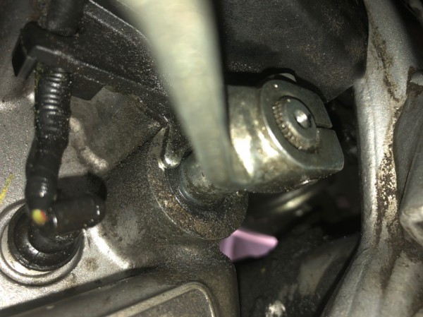

Wurde immer wieder abgewischt nun sieht es so aus, wird wohl auch ein bisschen von der kette kommen

ist schon ganz schön eingesaut die Ecke.
Ich würde mal alles sauber machen, auch die Abdeckung vom Ritzel nicht das es was anderes ist (Kettenfett) oder es gar nicht von der Welle kommt.
Kann mir nicht vorstellen das es in alle Richtungen läuft.
Geht ja bis zum Rahmen hoch.

Den Unterschied zwischen Kettenspray und Motoröl sollte man fühlen können, das ist aussagekräftiger als ein Bild. Motoröl ist ja viel dünnflüssiger und klebt nicht.
