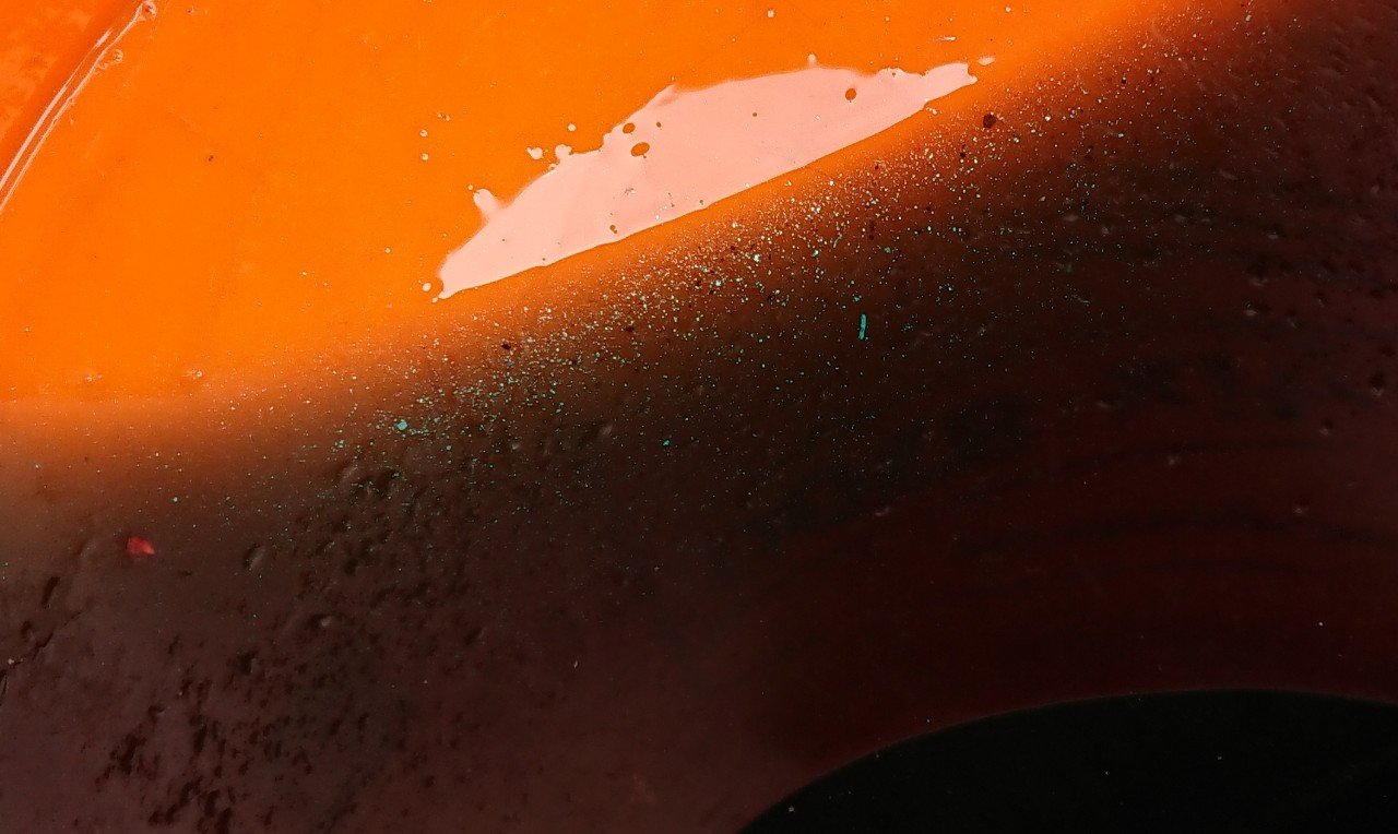

Hi Leute,
gestern habe ich die 36 tkm Inspektion gemacht.
Das Kühlwasser hatte ich ebenfalls aufgrund des Alters getauscht.
Mir sind dabei so einige Aluspäne im Wasser aufgefallen. Hat das von euch auch schon jemand beobachtet?
Kann doch maximal von der Wasserpumpe kommen, was anderes bewegt sich doch da nicht.
Bei meiner Tènèrè sind mir so viele Späne damals nicht begegnet.
Ist einem etwas bekannt dazu?

Späne ist nie gut, Wasserpumpe wäre möglich.

Laut Wartungsplan von Honda soll es nach drei Jahren gewechselt werden.
Wird schon seinen Grund haben. Schön sah das auch nicht mehr aus.
Aber handhabt natürlich jeder so wie er es für richtig hält.
Gibt auch Leute die finden Ölwechsel überflüssig, mich überzeugt dafür ein long life intervall auch nicht wirklich.
Ist aber ein anderes Thema.
Ich bin mal gespannt ob sich irgendwann was bemerkbar macht im Kühlsystem. Werde es ja in spätestens drei Jahren wieder sehen wenn sich bis dahin nichts von selbst gemeldet hat.
Scheint aber hier bisher auch noch keinem aufgefallen zu sein.

An der CRF habe ich das Mittel noch nicht gewechselt, aber an sicher mehr als 50 anderen Maschinen. Ich halte das auch nicht für überflüssig (und wenn ich sehe, was da drin ist, schon gar nicht).
Vielleicht hängt es mit der Konstruktion der Wasserpumpe zusammen, deren Feststoffdichtung sich ja bekanntlich erst einlaufen muss. Deren Material sollte aber Keramik, nicht Aluminium sein. Jedenfalls würde dann beim ersten (und nur diesem) Wechsel der Flüssigkeit ein gewisser Abrieb, der dem Einlaufprozess entstammt, entstehen.

Zylinder wurde nach der Bearbeitung nicht ordentlich gereinigt
Kenn ich eigentlich nur bei den Italienern (Ducati)
Meine Erfahrungen sind aber schon 15 Jahre alt
