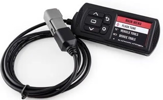

Nachdem ich Ende letzten Jahres mal eine Tenere 700 (ich besitze selber eine) mit Dynojet Power Vision 3 gefahren bin, war ich doch ziemlich beeindruckt wie positiv sich so etwas auf das Ansprech- und Fahrverhalten, insb. im unteren, Euro4/5 kastrierten Drehzahlbereich auswirkt - butterweich = vergasergleich ;). Die spürbare Mehrleistung im mittleren Drehzahlbereich will ich da gar nicht mal in die Waagschale werfen, Spitzenleistung eh nicht, da ist bei der Tenere mehr als genug vorhanden. Bei der CRF könnte aber auch das relevant sein.
Auch in der Anwendung Ist das PowerVision Gerät offenbar deutlich einfacher gegenüber PowerCommander EJK und Co.: Nur ein Stecker, man kann jederzeit wieder auf das originale Map zurück oder weitere einspielen oder sich als Gimmick allerlei Motor-Parameter während der Fahrt anzeigen lassen (bei einer Grom liefert das Teil z.B. auch die Öltemperatur)
Jetzt hab ich gesehen, dass es den PowerVision 3 auch für die CRF 250 L/Rally und die CBR300/CB300R (und damit perspektivisch wohl auch für die CRF 300) gibt:
Gerät: https://www.micronsystems.de/powervisio ... 50-l-.html
FAQ: https://dynojet-powervision.de/de/support/faqs/
Install Video (Grom): https://youtu.be/I9DeQoZqyn8

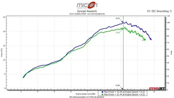

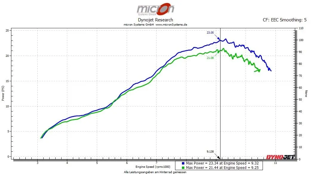

Hier mal ein Dyno-Chart einer Stock CRF 250 L:
Was haltet ihr davon? Das Legalitäts- und Kostenthema mal außen vor gelassen.

Hab mich mal ein wenig eingelesen. Ich bin mir zwar nicht ganz sicher, aber ich glaube...
...man kann mit dem PV3 wohl auch den Tacho der CRF korrigieren und wohl auch eine Ganganzeige für die CRF 250 über das Display realisieren. Falls das für jemand relevant sein sollte...

Hmm, das Powervision alleine bringt in meinen Augen wenig. Ja es gibt eine vorgefertigte Map für die 250l. Ja, man kann sich angepasste Maps zukommen lassen. Aber wie gut sind die? Wenn sich da wirklich was tun soll, besser den Tuner mit Prüfstand das Mapping anpassen lassen und nicht selbst das Gerät kaufen.
Das Mapping selbst anzupassen halte ich auch für nicht möglich, wenn man nicht noch das Wideband Kit dazu nimmt und während der Fahrt auch AFR/Lambda Werte loggen kann.
Re: Power Vision 3 für CRF
Beitrag von Wildduck » Dienstag 9. Februar 2021, 14:50
Na ja, die Maps sind zu meist schon recht gut, weil sie insb. die magere Euro4/5 Abstimmung im unteren und mittleren Teillastbereich sehr gut ausgleichen. Bei der Tenere die ich gefahren bin, da war das ein extremer Unterschied zu meiner: sehr weiche Gasannahme aus dem Schiebebetrieb, spürbar mehr Druck.
Grundsätzlich hast Du allerdings recht, wenn man den Tuner ersetzen möchte, dann muss man den Logger samt Breitbandsonde dazunehmen. Den kann man sich aber leihen oder mit mehreren Leuten teilen, denn der Wideband Kit ist ja nicht an nur eine Dynojet Lizenz gebunden (wenn ich das richtig verstanden habe).
Aber mehr macht der Tuner ja auch nicht. Er liest die Daten über alle Lastbereiche aus und passt dann die AFR (Air to Fuel Ratio) Werte gemäß dem System-Vorschlag stumpf an: Wert 13,5 bis 14,00 anstatt Lambda-1 = 14,7 und fertig ist.
