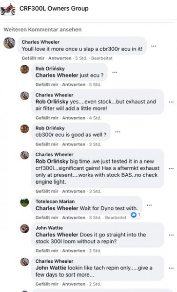

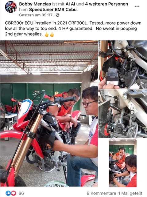

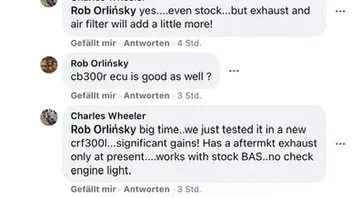

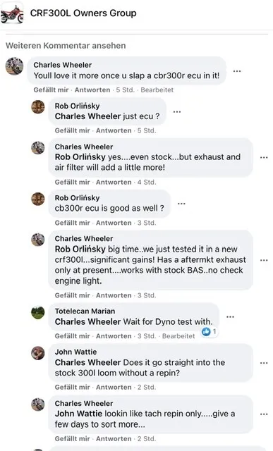

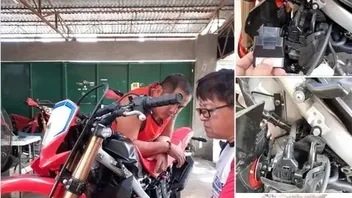

Das war ja klar, dass das recht schnell gestestet wird...
Sowohl die alte CBR 300R als auch die neue CB 300 R liefern 31 PS. Die CRF 300 liefert aber nur 27 PS, warum? Und das mit den 27 PS ist wohl auch in Thailand so. Was liegt da näher als die ECU der verwandten Street-Bikes einfach mal in die CRF zu stecken.
Viel verlässliches gibt es da noch nicht zu berichten, aber wenn das tatsächlich so funktionieren sollte, dann wäre das für die Leistungsuchenden unter uns die wahrscheinlich einfachste und beste Option etwas mehr Leistung zu bekommen.
