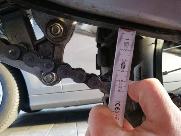

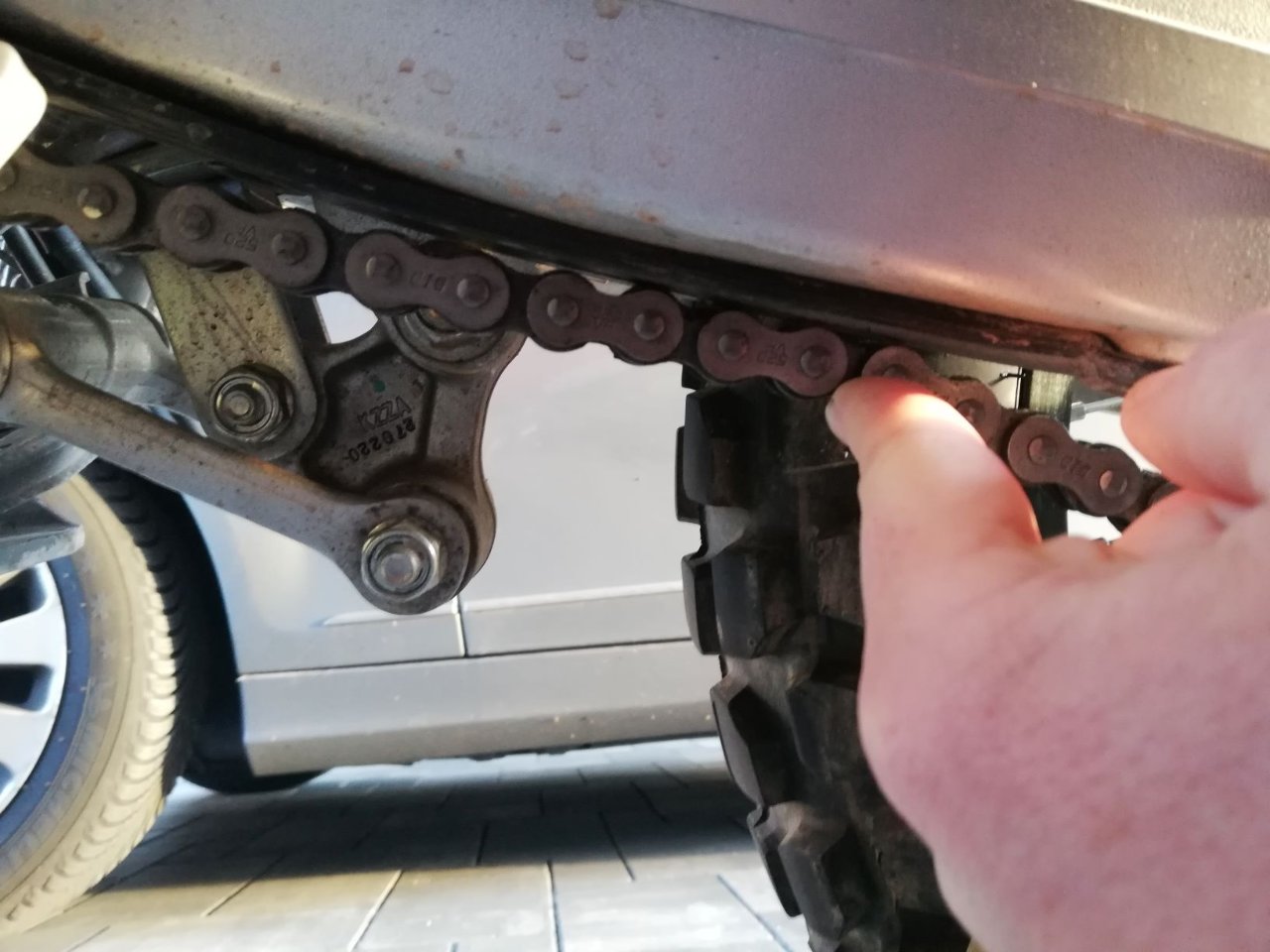

laut Handbuch soll man ja ab einem Kettendurchhang vom 6 cm nicht mehr fahren. Bei mir sieht das so aus, wie auf den Bildern zu sehen. Nach oben kann ich die Kette locker bis an die Schwinge drücken, ohne dass Sie spannt und nach unten bis auf 6 cm runter ziehen.
Mein Honda-Händler ist allerdings der Meinung, da müsste man noch nichts nachtstellen. Wie seht ihr das? Hab aktuell erst 1500 km weg mit der Kette.

Du hältst den Gliedermaßstab falsch, die Skala muss parallel zur Kette sein, nicht zur Schwinge.
Dann ca. mittig zwischen Ritzel und Achse den Abstand zwischen Schwingenunterseite und Nietbolzen messen.
Ich vermute dann kommst Du auf einen Durchgang von max. 5 cm also alles i.O.
Im Zweifelsfall lieber etwas zu locker als zu stramm.

Du meinst sicherlich "rechtwinklich zur Kette" :idea:

Das war mit dem Handy in der anderen Hand etwas schwierig gerade zu halten ;)
Auf der Kettenabdeckung steht was von 30 mm Spiel, aber gut, dann warte ich noch etwas mit dem nachstellen. Danke!

der Sticker auf dem Kettenschutz bezieht sich genau auf diese 6 cm, er zeigt 3 cm Spiel nach oben und 3 cm Spiel nach unten = 6 cm.
Ein Kettendurchgang von 3 cm wäre zu wenig.
Also ist alles innerhalb der Norm.

Am einfachsten geht es wenn du auf dem Motorrad sitzt. So kannst du die Kette oben an der Schwinge hochziehen. Ideal sind wenn du 2 Finger rein kriegst.
Ahh und nicht vergessen, den Gang raus zunehmen 8-)
