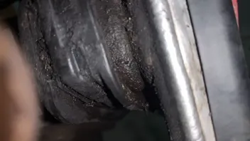

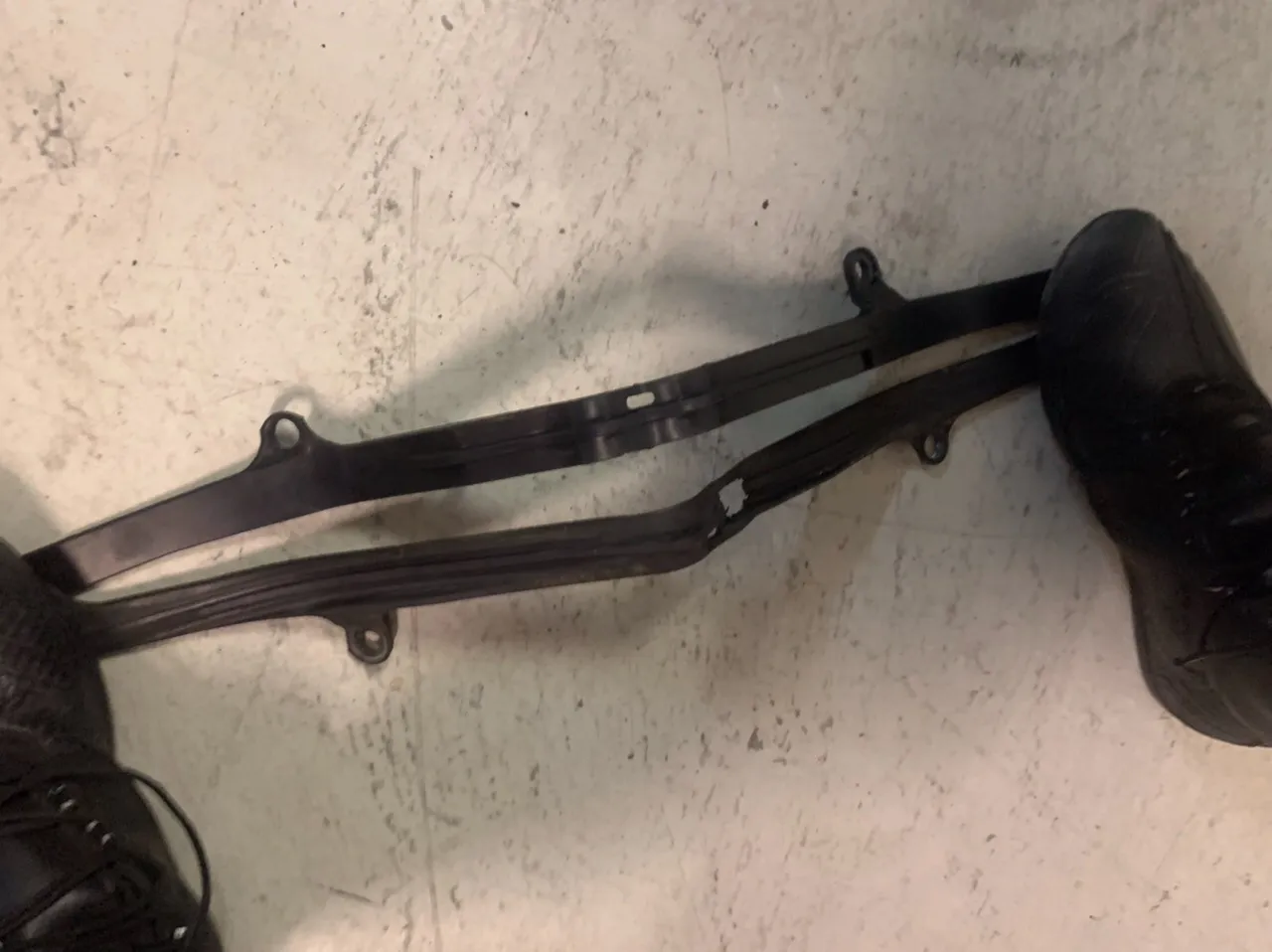

Hallo miteinander.

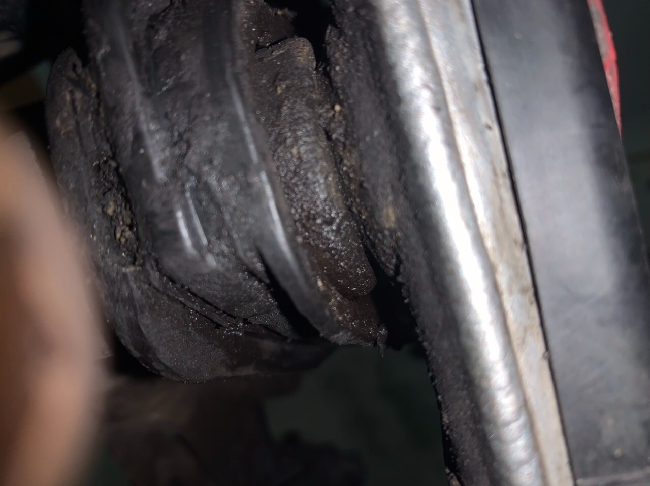

Heute hab ich die Kette an meiner Crf250l gewechselt.
42er Kettenrad wurde durch ein 40er ersetzt und das 14er Ritzel durch ein 13er.
Nun hab ich auch meinen Kettenschleifee angekukkt.
Was meint ihr, schnellstmöglich wechseln oder reicht es wenn ich das mit dem nächsten Kettenkit erledige?

Hallöchen
Gehört zum Thema Antrieb
Es gibt eine Verschleiß Anzeige
Befindet sich unterhalb der Beifahrertaste seitlich betrachtet,eine Kerbe zeigt den Punkt an.
Wenn der mittlere gleitsteg am unteren Kerb Loch verschlissen ist,wechseln.
Seite 3-14 Werkstatthandbuch
Gruß Uli
Gruß Uli

Auf dem letzten Bild sieht der für mich schon extrem verschlissen aus. Sieht dort so aus als hätte die Kette in Kürze Kontakt mit der Schwinge.

Besten Dank für eure Antworten.
@crf249
Muss ich nacher mal ankukken.
@redbaron.
Ich denke ich werde mal eine bestellen
@crf249
@redbaron.

Beim Kettenschleifer bitte dran denken, dass die Kette nur oben und unten, nicht vorne da lang schleift. Die Flächen oben und unten waren auf den Bildern kaum zu sehen. Schau dir die nochmal im Detail an. Sieht auf den ersten Blick für mich in Ordnung aus.
Teilenummer 52170-KZZ-900
Damit finden sich online ein paar Bilder. Da kannst du mal vergleichen, wie der neu aussieht.
Hab mir gerade erst einen auf Reserve bei Bikerzbits bestellt. 5,25€ statt 84,13€ bei Bike Parts Honda.

Den brauchst net wechseln. Der hält noch ewig.Städi hat geschrieben: ↑Sonntag 1. August 2021, 13:32Hallo miteinander.

Mit der Aussage wäre ich vorsichtig. Bei der CRF verschleißt der durchaus schneller als bei anderen Modellen. Meiner war auch bei ca. 30 tkm runter.

Meiner hat 60 TKM runter und ist noch nicht durch, da geht noch was
