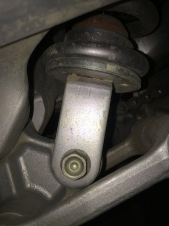

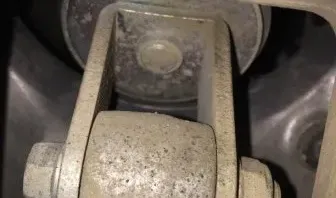

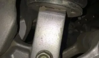

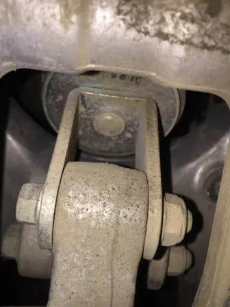

Du solltest dir auch das untere Joch des Dämpfers ansehen, da ist ein Gewinde auf dem Dämpferschaft und eine Kontermutter. Manche legen hierüber das Heck tiefer indem der Schaft weiter durch das Joch geschraubt wird. Original ist afaik, dass der Schaft bündig mit der Unterseite vom Joch ist.

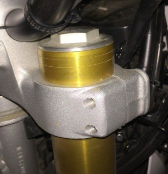

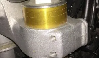

Habe den Gabelüberstand und 2 Fotos vom Federbein (Joch) gemacht. ist soweit ich das verstanden habe bündig.

Ja, das sieht alles serienmäßig aus am Federbein.
