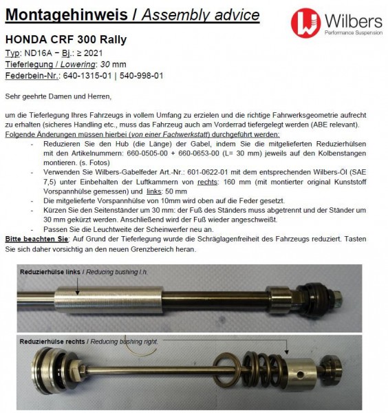

Also das -30mm Set für die Gabel ist eine Frechheit.
Nachdem ich Wilbers den Gabelholm eingeschickt hatte, weil der Spacer eben nicht über der Topout-Feder montiert werden kann, wie sie sich das theoretisch ausgedacht hatten, aber offensichtlich noch nie verbaut hatten, kam das Ganze letztendlich zurück. Natürlich haben sie ohne einen vernünftigen Spacer nachzuliefern, die schäbige Alu-Spacer Hülse einfach unter die Topout-Feder montiert, was sie mir bereits am Telefon vorgeschlagen hatten. Das ist absoluter Pfusch und ich habe um eine ordentliche Lösung gebeten. Selbst so zusammenpfuschen hätte keinen Versand zu Wilbers benötigt. Das Ganze klackert natürlich blöd herum und wie das nach einer Weile Benutzung dann ausschaut, will ich gar nicht wissen. Vermutlich werde ich mir eine vernünftige Kunststoff-Hülse drehen lassen müssen.
Allerdings bin ich ziemlich verärgert, dass dieser Schrott eine ABE bekommt und noch einen Haufen Geld kostet. Zukünftig werde ich lieber auf asiatische Firmen setzen und noch jede Menge Kohle sparen.

Wir wollten die -30 mm-Tieferlegung am Wochenende auch mal angehen. Haben uns deshalb heute nochmals bei Wilbers informiert was wie an der Gabel gemacht werden soll. Anbei gabs dann folgende Anleitung:
Da bin ich nun mal gespannt.

Nun ja,so ganz tolle hört sich Wilbers Geschichte nicht an. :o
Ich bin mal gespannt was Ihr da noch so berichtet.
