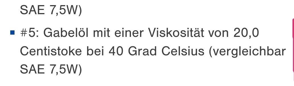

Da habt ihr z.B. eine Liste. Kippt einfach was mit weniger Viskosität rein, wie ihr gerade verwendet. 3,5W sagt leider gar nichts aus.

Hallo Tobi! Danke für die Tabelle!
Leider ist es so, dass manche geben Viskosität in cst, manche in SAE an.
Ich habe auf Öhlins Seite meine Öl gefunden und Viskosität in SAE (7.5w) abgelesen . Und danach eine mit geringeren Viskosität 5w gekauft.
Man merkt den Unterschied, wie das Gabel jetzt arbeitet, sehr gut.

ja, beim selben Hersteller funktioniert das natürlich. Ansonsten muss man leider zur Liste greifen.
