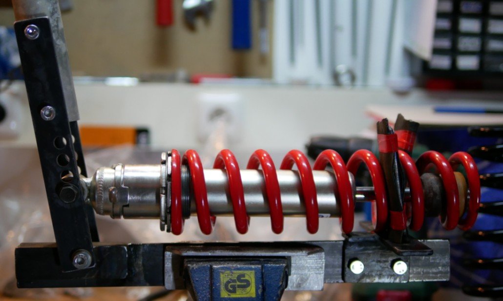

Was für ein Werkzeug nehmt ihr denn beim Federn Tausch zum vorapannen? Die dort "gespeicherte" Energie ist ja doch eine nicht zu unterschätzende Gefahr

3x Zurrgurt mit Spannratsche in ordentlicher Quali (Zurrkraft) - bei gleichzeitig besonnenen Vorgehen - passt.

Das ideale Werkzeug ist die "Federbeinpresse für Motorräder"
