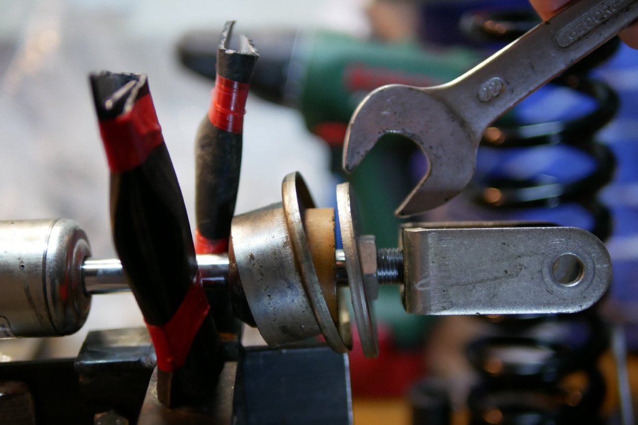

Re: Unterschied CRF250L / 300L Federbein Tieferlegung
Beitrag von LagerfeuerTom » Freitag 7. Mai 2021, 08:33
Hallo Detlef!
Ich hatte grad das Federbein meiner CRF250 Rally "zerlegt". Es hat übrigens eine Länge von 423 mm von Bohrung zu Bohrung.
Dabei ist mir aufgefallen, daß die untere Halterung ganz am Ende der Kolbenstange sitzt. Also quasi am Anfang des Gewindes.
Die Halterung läßt sich aber bestimmt noch geschätzte 10 mm weiter schrauben, was eine Verkürzung der Federbeinlänge und damit einer Tieferlegung gleichkäme. Wenn du dann noch die Federvorspannung auf Minimum stellt dürfte sie deutlich tiefer liegen.
Durch verstellen der Federvorspannung um 4mm kam meine ca. 1 cm höher. Wenn ich die Federvorspannung ganz zurück drehe, liegt das Heck also 40 mm tiefer.
Ich würde erstmal die zwei Sachen am original Federbein drehen ;-)
Wie ist denn der aktuelle Stand bei dir?
Beitrag von LagerfeuerTom » Freitag 7. Mai 2021, 08:50
Hier mal ein Foto des Gewindes an der Kolbenstange.
Die Kolbenstange hat ein langes Gewinde und ermöglicht das weiterschrauben der unteren Aufnahme was eine FB-Verkürzung bewirkt.
