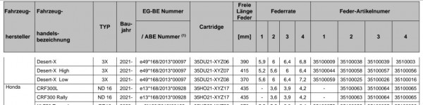

Hier noch die CRF250L ABE von TFX, falls es jemand interessiert.
https://ibb.co/mFFDDVQH
https://ibb.co/7xmXn1TR
Wie schon geschrieben - die haben einen klasse Service. Da kann man bei Interesse einfach mal nachfragen wie es mit ABE für die CRF300 aussieht.
