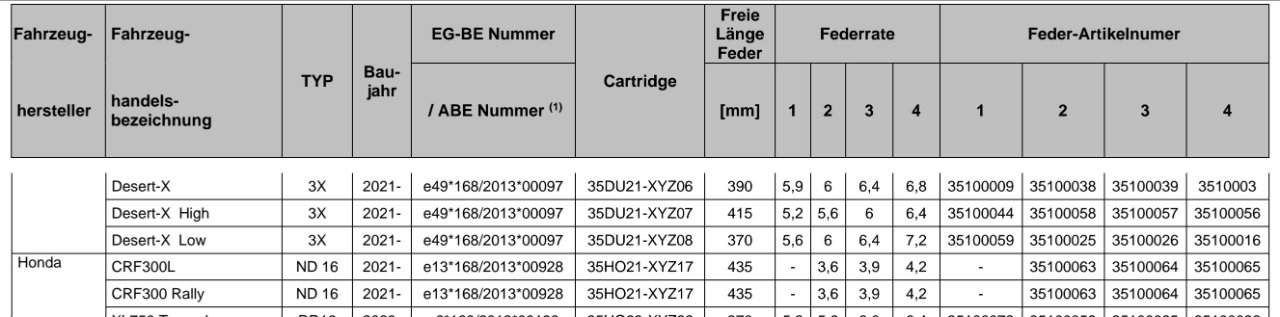

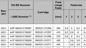

Hier noch die CRF250L ABE von TFX, falls es jemand interessiert.
https://ibb.co/mFFDDVQH
https://ibb.co/7xmXn1TR
Wie schon geschrieben - die haben einen klasse Service. Da kann man bei Interesse einfach mal nachfragen wie es mit ABE für die CRF300 aussieht.

Touratech Suspension Cartridge
Ist von Tractive (35HO21-R2317-TR) meine ich.
ABE für CRF 300
https://manuals.touratech.com/manuals/K ... ridges.pdf
Wobei ich die die XYZ in der Spalte "Cartidge" etwas merkwürdig finde.
ABE für CRF 300
