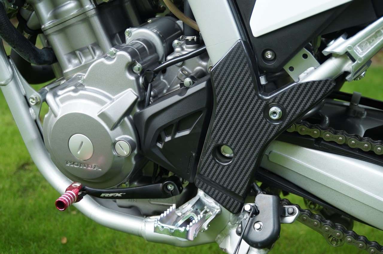

Der Schalthebel der 2012er ist ja noch starr, ein Sturz darauf kann die Schaltwelle verbiegen. Es ist nicht der gleiche wie an der 2017er, diese hat ja schon einen klappbaren Hebel ab Werk. Darum geht es hier nicht um Optik. Ich habe den Hebel von RFX, der an alle Modelle passt und etwa 18 Euro kostet (meiner kam aus Portugal).

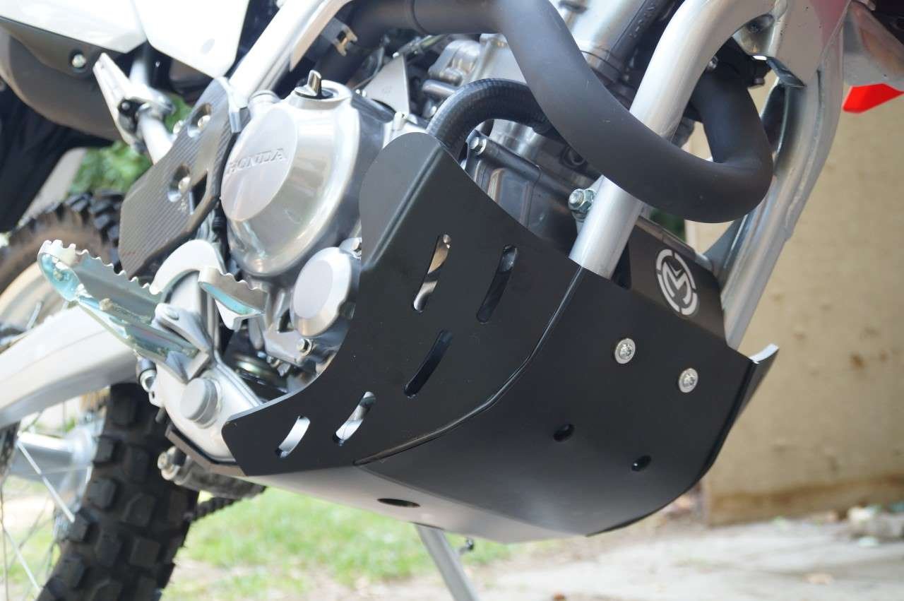

Der simpelste Fahrwerksumbau mit Hyperpro-Feder hinten und Öhlins-Feder vorn kostet inklusive Gabelöl unter 200 Euro. Mit Höherlegungen habe ich keine Erfahrung.
Für unentbehrlich halte ich einen besseren (bzw. ernst gemeinten) Motorschutz, der auch die Rahmenunterzüge schützt, und besagte Schützer für den Rahmen im Bereich der Stiefel. Beides siehst Du auch in meinem Thread.
