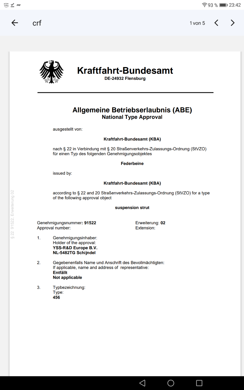

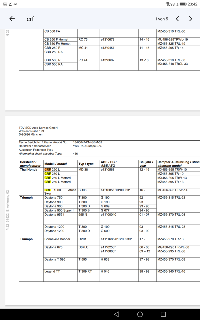

Your_ghost
Beiträge: 58
Registriert: Freitag 20. Mai 2022, 23:24
Wohnort: Wiesloch
Mein Motorrad:: Crf300l
Re: CRF 300 L - YSS Fahrwerk
Beitrag von Your_ghost » Freitag 21. April 2023, 23:44
Beitrag von Xoreg@CRF » Samstag 22. April 2023, 10:33
:shock:... sehr geil .danke!!
(...ist mir echt ein Rätsel, wieso ich das nicht gesehen habe :geek: ...aber egal Ergebnis zählt... :idea:
Beiträge: 1414
Beitrag von bwm » Sonntag 23. April 2023, 07:21
Hilft dir aber auch nur bedingt. Dort stehen nur die MD38 Modelle (vor 2017) und damit auch deine Rally nicht mit drin.
