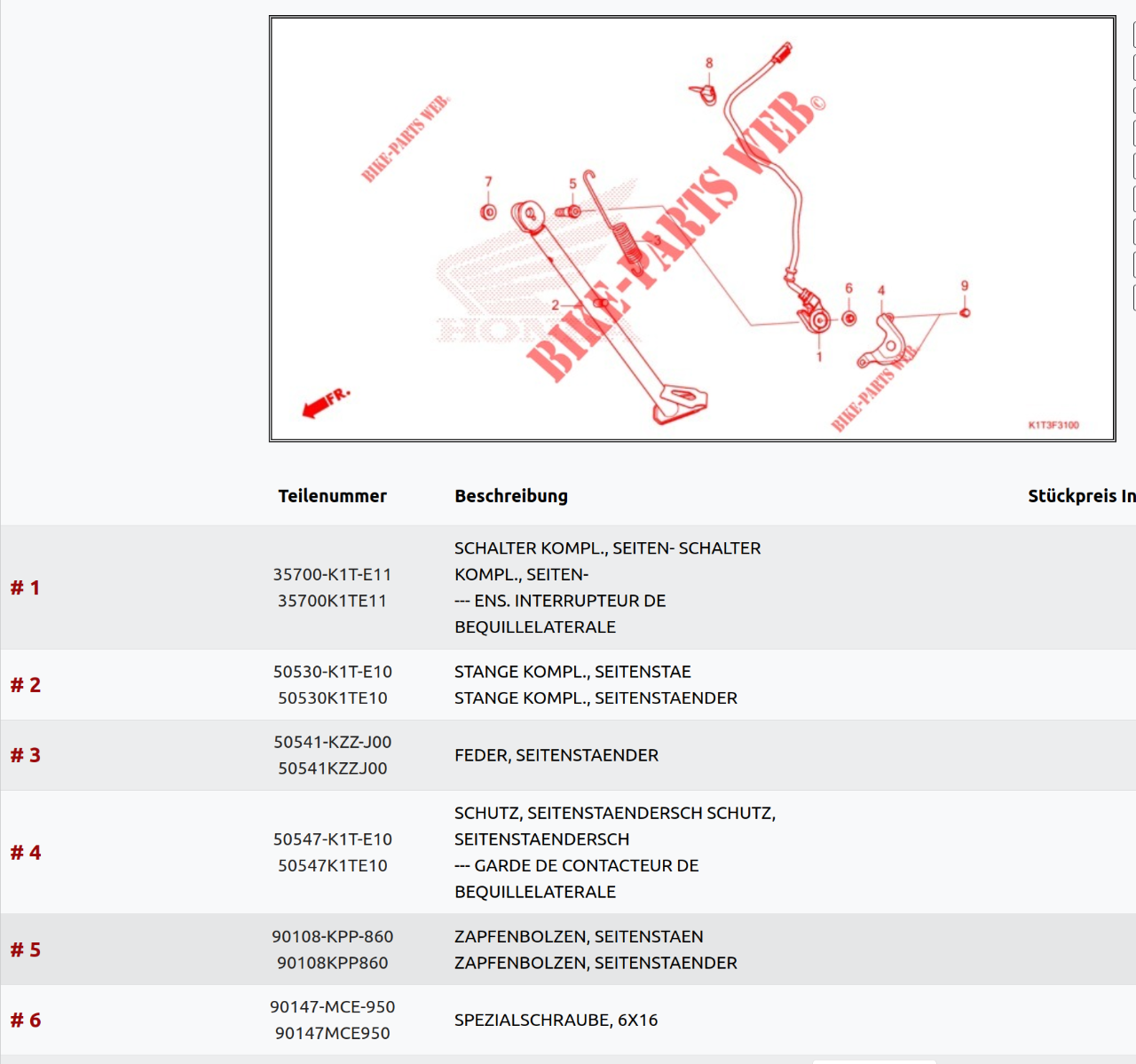

da ich es nicht eingebaut sehe, kann mir jemand sagen was das für Schrauben sind, beim Seitenständer und bei Abschaltautomatik.
Ich wollte gerne das passende Werkzeug mit nehmen in die Hobbywerkstatt.
Danke im voraus für die Info.
Schraube #5 und #6 von Bild
https://www.bike-parts-honda.de/honda-m ... 31/2/41890

Beitrag von bwm » Dienstag 14. November 2023, 02:20
Ich weiß jetzt nicht, was genau du da wissen möchtest, aber generell hilft es oftmals, nach der Teilenummer bei google zu suchen. Da bekommt man häufig Bilder und selten auch weiter führende Informationen.
Ich vermute, dass beide Schrauben "Spezialanfertigungen" sind, also nicht einfach durch Normteile ersetzt werden können

Beitrag von Raimund » Dienstag 14. November 2023, 10:12
Danke für den Tip.
Es handelt sich jeweils um Sechskantschrauben laut Indernett.

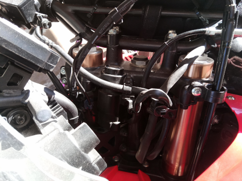

Moped ist endlich umgebaut.
Vorneweg, ich wollte das in der Hobbywerkstatt am Stahlgruberring in München machen.
Vergiss es einfach. Absolut versifft, dreckig und eine Luft das es einen schlecht wird.
Zum Glück hat mein Kumpel Platz und die Sonne war auch da.
Alle Teile haben wunderbar gepasst und machen auch einen soliden Eindruck.
Also von mir eine Kaufempfehlung.
Was uns genervt hat war der Seitenständer, weil der Abschaltschalter sich nicht von der Schraube lösen ließ.
War halt ein Gefummel bis wir in wieder drinnen hatten wo er hingehört.
Der Seitenständer klappt nicht automatisch hoch und muß mit den Fuß in die Ruhestellung gebracht werden.
Ist aber aus meiner Sicht nicht schlimm, einfach nur Gewohnheit.
Der Umlenkhebel ließ sich problemlos einbauen.
Es muss die original Buchse verwendet werden.
Abschmieren geht aber nur wenn er noch nicht ganz eingebaut ist.
Wie man da später noch mal hinkommen soll bleibt mir ein Rätsel.
Die Gabelholme ließen sich auch einfach versetzen.
Irgendwie hatte ich den Eindruck das das hintere Fahrwerk leicht etwas härter geworden.
Liegt wahrscheinlich daran das das Federbein jetzt eine andere Position hat.
P.S.
Ich empfehle alle diese arbeiten nur zu zweit zu machen, geht halt einfach schneller und bequemer.

Gabelholme
