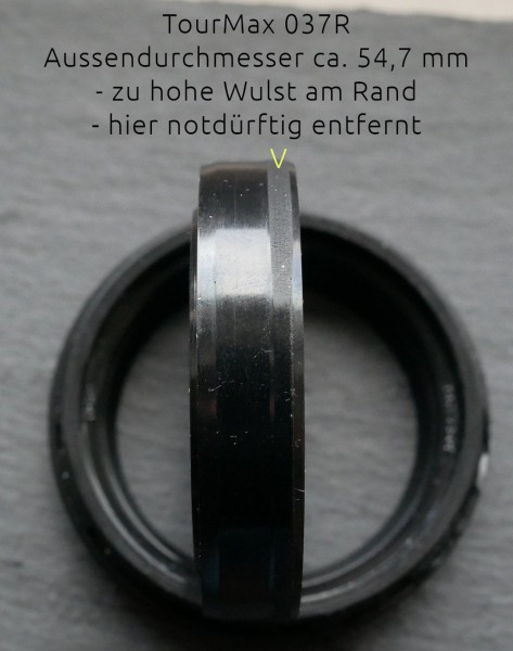

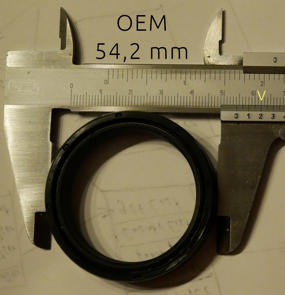

Den OEM-Simmerring habe ich mit ca. 54,2 gemessen:
Beim TourMax im Set FSD-037R habe ich ca. 54,7mm gemessen:
Die Kompatibilitätslisten der Shops sollte man mit Vorsicht genießen. Brixiamoto hat das FSD-037R für die CRF250 Rally gelistet.
Aus dem Grund wären es cool, wenn jemand gut passende SimmerringSets verbaut hat, hier Marke und Produktnummer zu posten. :-)
Allen die kurzlebige Simmerringe haben, empfehle ich, die Dichtlippen genau anzuschauen. Wenn da Kerben drin sind (siehe Foto's ganz oben), habt ihr vielleicht auch einen Grat auf der Gabel. ;-)
