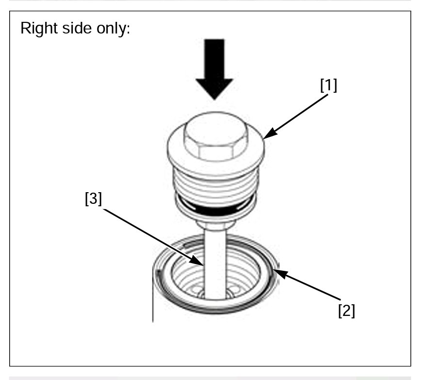

Geht es um den Sprengring hier?
Dafür braucht man doch keinen Federspanner und ich würde an der Kompetenz der Werkstatt zweifeln, die den nicht gefunden hat. War bisher noch bei jeder Gabel so, die ich schon mal offen hatte, dass man da oben einen Sprengring Weg nehmen muss.

Das Sprengbild , das bwm eingestellt hat, zeigt das Problem sehr gut.

Ich grab' das Thema mal wieder aus:
Wir haben heute zu zweit über eine Stunde lang versucht diesen verdammten C-Clip rauszubekommen.
Mit diveresn winzigen Schraubendrehern, sogar einem Nagel.
Keine Chance. Der Clio und der Ring den er sichert sind entlastet und lassen sich drehen, aber raushebeln bisher ohne Erfolg.
Sehr frustrierend.
Falls also noch jmd. nen heißen Tipp hat.
Morgen gehen wir das nochmal an.

Ich mache das mit zwei sehr kleinen Schraubendrehern/Uhrmacherwerkzeug.
Der Federring läßt sich einfach nach unten drücken, aber nicht nach oben.
Also nach unten aus der Nut drücken. Dann das zweite Werkzeug zwischen Federring und Nut bringen, damit der Federring nicht wieder in die Nut springen kann. Dann den Federring nach oben hebeln.
Viel Erfolg! :-)

Hm okay...
Dass er nicht nach oben will, haben wir schon rausgefunden. :lol:
Also haben wir versucht ihn vom Gabelrohr raus Richtung Mitte zu drücken. Das hat genau einmal geklappt, ist aber zu schnell abgerutscht um was dahinter zu bekommen.
Das haben wir dann die restlichen 45 Minuten probiert (ohne dass es uns so lang vorkam :roll:).
Nach unten drücken probieren wir dann heute Abend aus! Danke für den Tipp.
Lässt sich der Teller, bzw. die Feder nach unten drücken? Wir haben es jedenfalls nicht geschafft, mit dem Werkzeug dass uns zur Verfügung stand.
Haben lediglich die große Feder über die Kolbenstange komprimiert.

Das Komprimieren geht über die Kolbenstange.

Wir haben es geschafft.
Allerdings war es trotzdem ein ziemliches rumgeochse.
Irgendwie waren der Ring und die kleine Feder verkantet und mussten mit Gewalt rausgeholt werden.
