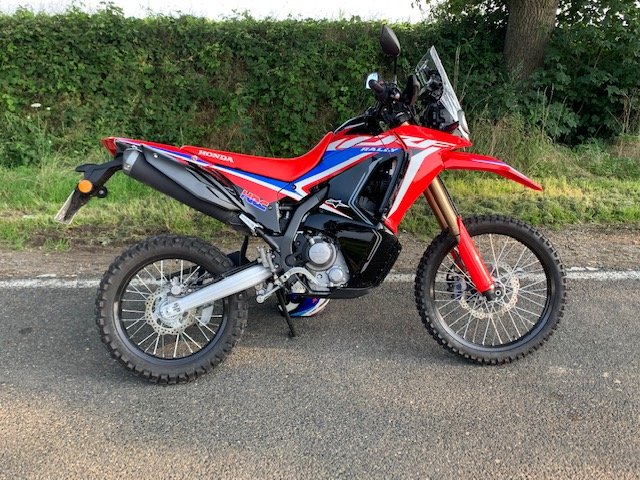

Hallo Wildduck,
ich habe noch einmal eine Frage zu Deinem Dämpfer.
Ich hatte noch einen neuwertigen Wilbers Dämpfer von der 250 Rally, den ich nun in meine 300 Rally eingebaut habe.
Der Dämpfer ist wie Deiner 10mm länger als der Originale (hier 225mm statt 215mm). Das ganze fühlt sich gut an. Der statische Durchhang liegt bei etwa 5cm am Heck und die Federate und Dämpfung passen auch.
Eigentlich sollten die L und die Rally geometrisch identisch sein, aber dennoch habe ich das Gefühl, dass die Zunahme der Höhe bei der Rally deutlicher ist als Du es im Text beschrieben hast. Den Seitenständer müsste ich etwa 30mm unterlegen, damit sie nicht zu schräg steht. (Auf dem Bild steht sie bereits auf einer Schrägen und so fällt es nicht auf)
Dürfte ich Dich bitten eine Seitenansicht Deiner L zum Vergleich zu posten? Hast Du die Gesamtlänge (Mitte zu Mitte) von Deinem Wilbers notiert?

Das mache ich gerne. Allerdings erst übernächste Woche - bin aktuell im Urlaub.
Deine Schwinge steht aber etwas steiler als meine. Bei ca. 8 cm maximalem Federhub des Original-Dämpfers und 260mm Federweg sollte ein 1 cm längeres Federbein die Maschine nochmals ca. 3 cm höher heben. Oder hab ich da jetzt einen Denkfehler
