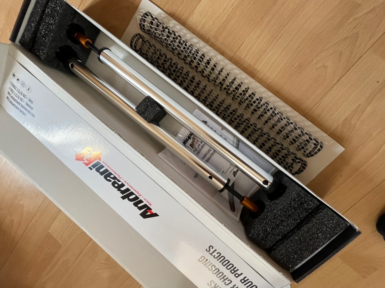

Ich baue die Wilbers Feder wieder aus. Es fährt sich zwar nicht schlecht, aber bei härterer Gangart schlägt es immer wieder durch. Und bei mir quietscht die Feder. Mit dem Federbein bin ich sehr zufrieden. Das bleibt drinnen. Vorne stelle ich auf die Andreani Cartridge um. Die ist heute gekommen.

Servus, wo hast du denn das Cartridge Kit für welchen Preis erworben? Habe mir jetzt für hinten das Wilbers 642 Competition gegönnt und überlege auch was ich mit der Gabel mache. Von YSS scheint es ja auch ein Kit zu geben, von Andreani hab ich leider auch schon schlechtes gehört. Ein kurzer Bericht über Passgenauigkeit und Fahreindrücke wäre super nach Montage.

Beitrag von treefighter » Montag 11. Juli 2022, 20:05
Ich hab es direkt bei Andreani gekauft.
https://www.andreanigroup.com/shop/moto ... 2021+-+EVO+
Wenn die Gabel umgebaut ist, werde ich berichten.

Servus, hast du es bereits verbaut und kannst erste Eindrücke von der Montage und vom Fahrverhalten schildern? Bin gespannt!
Re: CRF 300 L - Wilbers Fahrwerk
Beitrag von treefighter » Sonntag 24. Juli 2022, 16:36
Servus, ich bin noch eine Woche in Kroatien auf Urlaub. Mein Mechaniker arbeitet inzwischen schon daran. Grundsätzlich hat er mich zur Wahl beglückwünscht. Er kennt die Marke und hat die Cartridges schon in viele Motorräder (z.B. 790 und 890 Adventure) verbaut und hat nur gutes Feedback bekommen. Vor zwei Tagen hat er mir mitgeteilt, dass die originalen Gleitbuchsen nach den knapp 5000km großteils offroad doch schon merkbar Verschleiß zeigen. Die werden im Zuge des Umbaus gleich mit erneuert. Ich werde berichten sobald ich damit gefahren bin.
